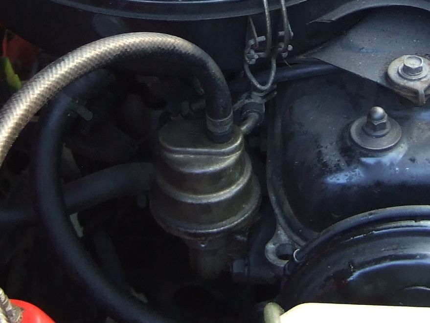

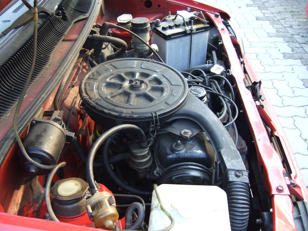

ok, back to topic. Hier mal ein Foto von dem Teil wo es raussifft. Einen Kraftstoffschlauch kann man da nicht rauf stecken.

Was kommt da für ein Schlauch ran und wo geht der hin?

Das ist doch die Benzinpumpe! Wenn ich mich nicht täusche ist das ne Membranpumpe-dann hast du richtige scheiße,weil das auf eine defekte Membran hinweist. Da müßten sich die L80Experten aber zu äußern

Auf jeden Fall gehört da nix ran und sifft auch nichts raus aus der Spritpumpe.
Denke auch die Membran ist gerissen.

denke auch das da dann die Membran defekt ist. Lässt sich diese reparieren oder muss die komplette Pumpe ( ist es die Pumpe?) getauscht werden?
Was kostet die oder hat eventuell jemand eine rumliegen?

Die Benzinpumpe gibt es preiswert von Nipparts im Zubehörmarkt zu kaufen. Die Dichtung besteht aus zwei Papierdichtungen und einem Kunststoff-Zwischenstück. Prüfe auch den Betätigerstift auf seine Verschleissgrenze.

Verschleissgrenze vom Pumpenstössel ist 57,5mm
