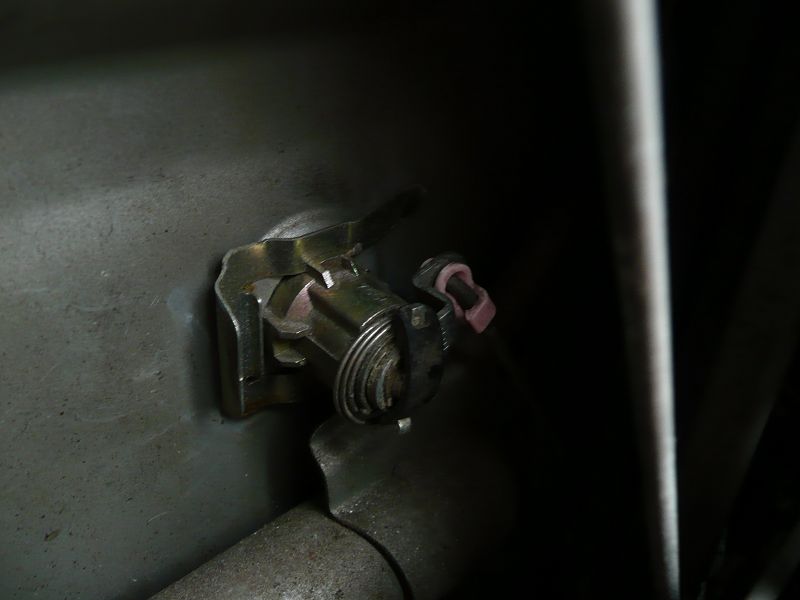

Da ich ab nächste Woche regelmäßig mit Beifahrer unterwegs sein werde, war es mal Zeit mich um das Schloss der Beifahrerseite zu kümmern. Da ich aber keinen kompletten Schlosssatz auftreiben konnte (und da wäre ja auch das Wegfahrsperrenproblem gewesen) und die ja teilweise für völlig übertriebene Preise angeboten werden, hab ich mich mal im Lager umgeschaut und noch ein Schloss mit Schlüssel aus nem Mitsubishi Colt C50 gefunden, den ich vor Jahren mal geschlachtet habe. Der Vergleich zeigt, dass könnte passen (links Colt C50, rechts Cuore L7):
http://www.mitsu-rulz.de/phpkit/cont...erP1130846.JPG
Ja, passt:

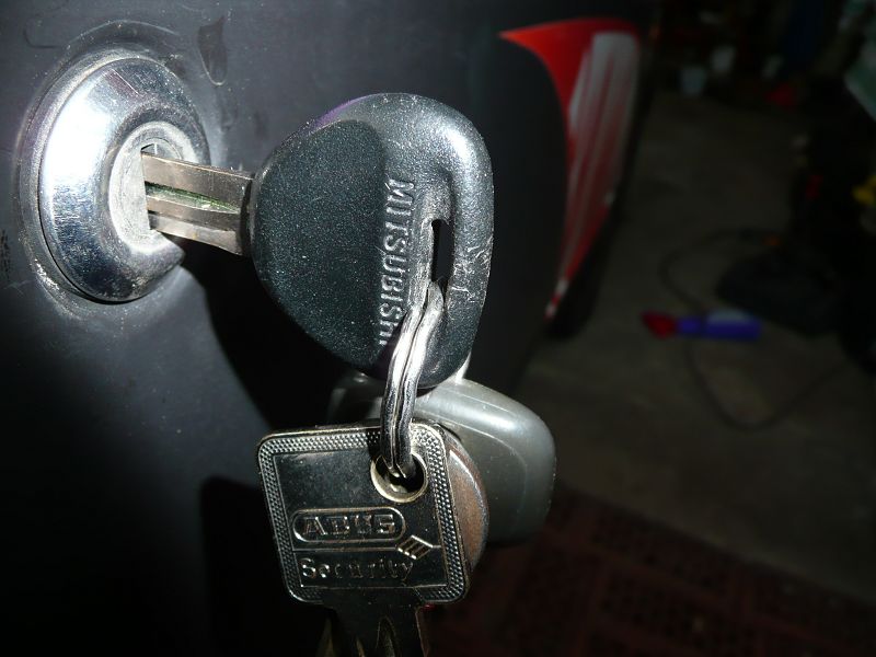

http://www.mitsu-rulz.de/phpkit/cont...erP1130847.JPG
Bomer jetzt mit Mitsubishi-Anteilen:
http://www.mitsu-rulz.de/phpkit/cont...erP1130850.JPG

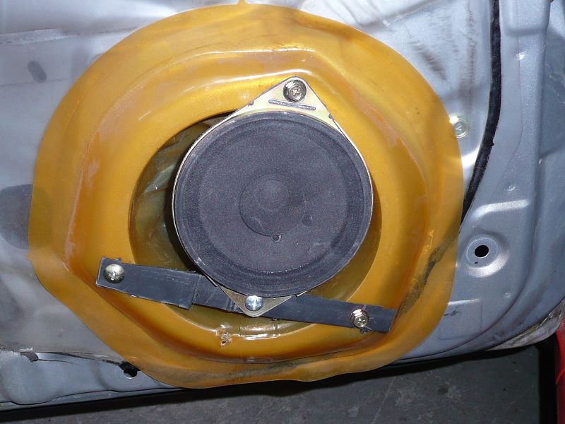

Und da die Türpappe eh ab war, hab ich mal das Boxenprovisorium in den Türen beseitigt, kratzenden Boxen wurde durch 2 15w Mitsubishi Galant E50 Boxen ersetzt. Ja, deutlich besser vom Klang.
http://www.mitsu-rulz.de/phpkit/cont...erP1130855.JPG
Galant Boxen sind natürlich eigentlich zu klein, aber ich hatte noch etwas Plaste von der Cuore L501 Stoßstange vom Bolle 1 in der Plastekiste liegen, eben 2 Streifen geschnitten und gut.

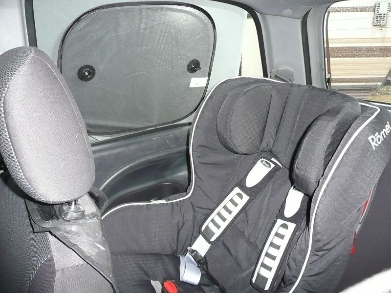

Dann konnte ich auch noch den Sitzplatz von meinem Bei- bzw. Mitfahrer einrichten. Sitz, Rückenlehnenschutz und 2 tolle Sonnenschutzdinger (gegen meinen Willen, aber von der Regierung verordnet ist von der Regierung verordnet - und angeblich wurden aus Rücksicht auf mich 2 schwarze ohne Bild drauf geordert. Es hätte also noch schlimmer kommen können . . .)
http://www.mitsu-rulz.de/phpkit/cont...erP1130854.JPG

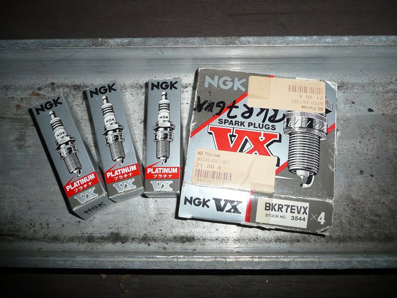

Ich hab ja schon die ganze Woche selbst aufgezwungenen Prüfungsvorbereitungsurlaub und heute war ich wieder mal an nem Punkt wo mir die Decke auf den Kopf gefallen ist, ich musste einfach mal wieder raus, was machen was Spaß macht und da ich von Proll neue Zündkerzen bekommen habe war es an der Zeit mal wieder was am Bomber zu machen.
http://www.mitsu-rulz.de/phpkit/cont...erP1130866.JPG
Ja ich weiss, es sind nicht die vorgeschrieben superduper Denso Kerzen, aber angesichts, dass irgenwie nen Satz Kerzen für den L7 60 Euro kostet und die von Proll für lau kamen, macht es einfach nur Sinn die einzubauen. Und fahren tut er damit wie mit den anderen auch, es waren übrigens auch NGK Kerzen im Wagen drin. Wärmewert passt nicht ganz, aber was solls . . . :grinsevi:

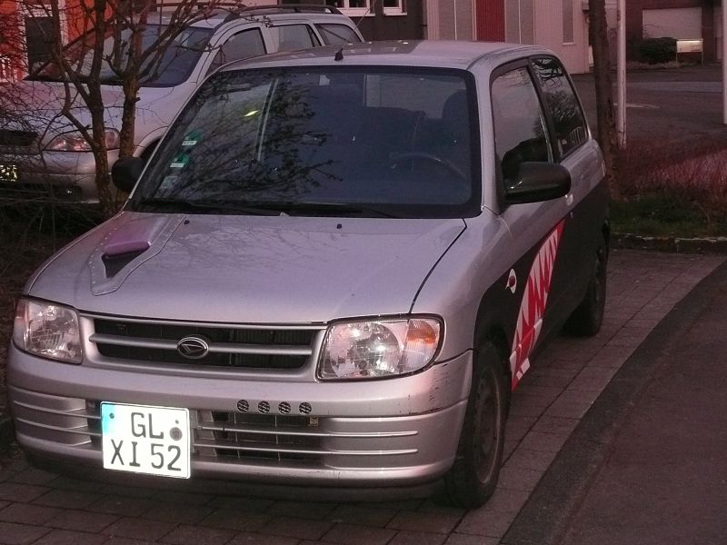

Und dann wollte ich noch was fürs Ego machen :grinsevi: mal fix im Lager geschaut und ne Renault Clio Lippe gefunden, die ich früher mal an meinem Lancer CA0 montiert hatte. Nen bisschen angepasst, angeschraubt, fertsch:
http://www.mitsu-rulz.de/phpkit/cont...erP1130858.JPG
http://www.mitsu-rulz.de/phpkit/cont...erP1130863.JPG
http://www.mitsu-rulz.de/phpkit/cont...erP1130864.JPG
Schön dezent, nicht übertreiben, aber macht dann doch schon irgendwie ne schickere Frontansicht.
