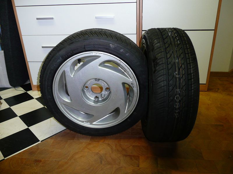

So, mein Schwesterherz war da und hat mir da was frei Haus geliefert.
http://www.mitsu-rulz.de/phpkit/cont...erP1130930.JPG
Ab ins Lager damit, brauche ich ja erst Mitte nächster Woche.
hmmmm . . .
wenigstens mal gucken???? :gruebel:
wenigstens mal gucken!
ach komm . . . na los . . .
nagut . . .
http://www.mitsu-rulz.de/phpkit/cont...erP1130924.JPG
http://www.mitsu-rulz.de/phpkit/cont...erP1130923.JPG

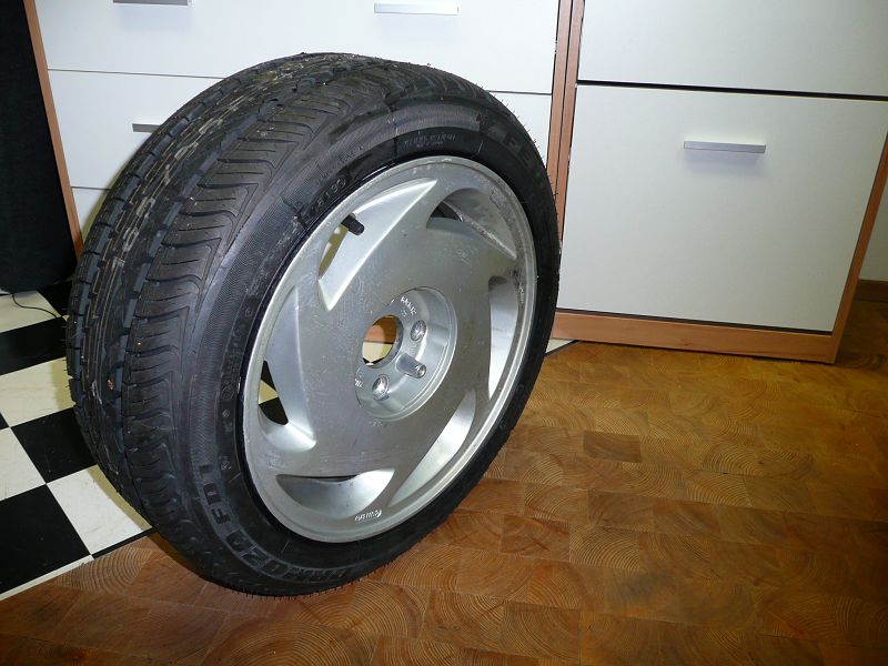

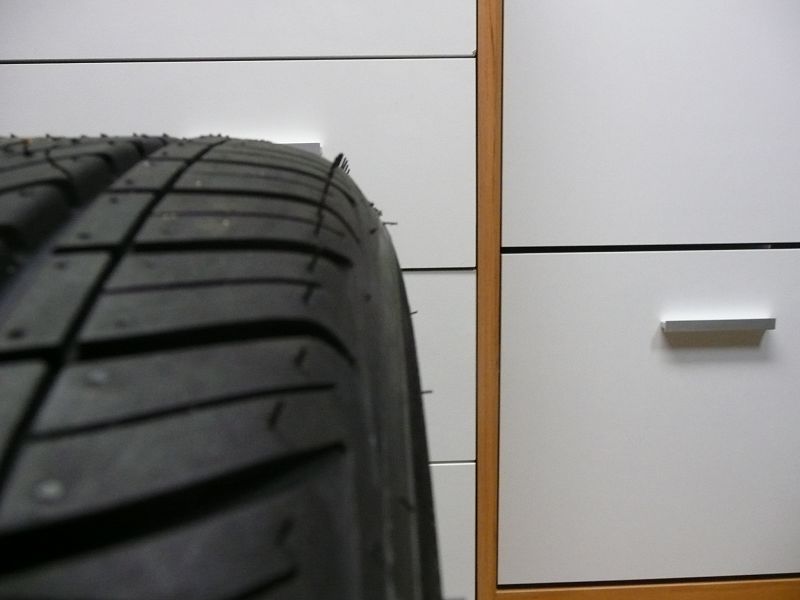

Jaaaa . . . sieht doch schon ganz anders aus, wenn da nur noch halb soviel Gummi drauf ist. Angemessen Gummi für die kleinen Räder.
Und ziehen tun sich die Reifen auch leicht, könnte die Chance erhöhen das die Räder so doch unter den Cuore passen.

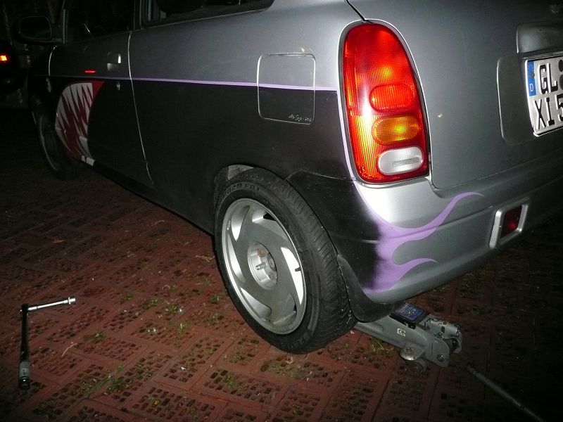

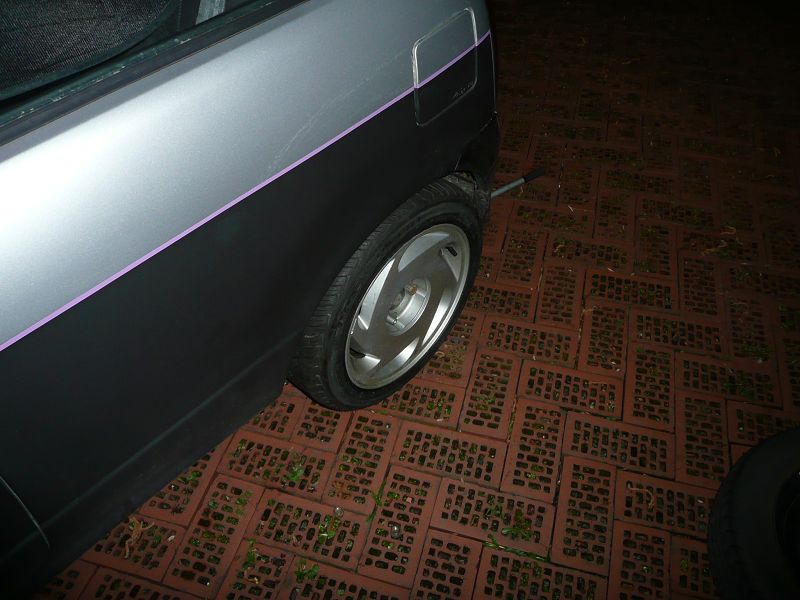

Eine Felge mal hinten drauf stecken geht auch mit Taschenlampe . . .
:gruebel:
:nixweiss:
Ich würde sagen . . .
. . . . PUNKTLANDUNG!
http://www.mitsu-rulz.de/phpkit/cont...erP1130896.JPG

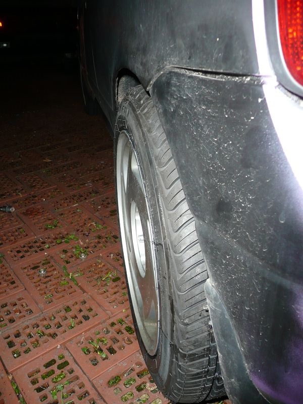

Per Wagenheber die Hinterachse bis auf das maximum verschränkt und passt um Arschhaaresbreite am Seitenteil vorbei. Geil!

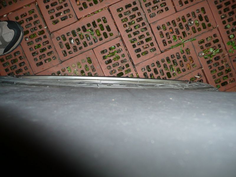

Nur vorn am Seitenteil werde ich noch ein Stück weiter bördeln:
http://www.mitsu-rulz.de/phpkit/cont...erP1130898.JPG

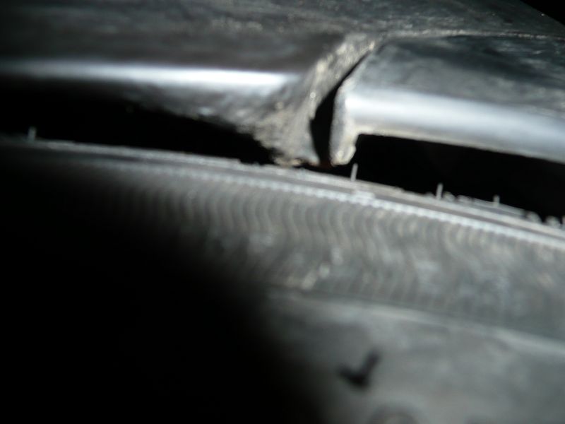

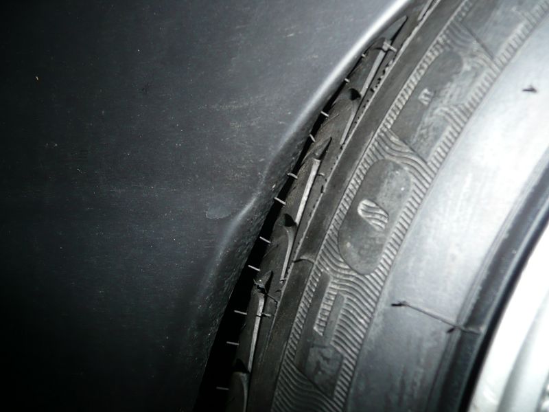

Und am Übergang zur Stoßstange muss noch das Blech aus dem Weg:
http://www.mitsu-rulz.de/phpkit/cont...erP1130900.JPG
Bördeln, flexen oder sonst was, da wird sich ein Weg finden.
Und das Profil ist auch gerade so abgedeckt:

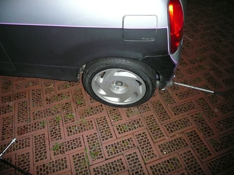

Und wie sieht es jetzt auf dem Auto aus?
Leider optisch nicht so "laut" wie ich es gern hätte, aber mir gefällts. Liegt halt auch daran das er mit den Eibachfedern nicht so wirklich tief ist.
http://www.mitsu-rulz.de/phpkit/cont...erP1130903.JPG
http://www.mitsu-rulz.de/phpkit/cont...erP1130919.JPG
http://www.mitsu-rulz.de/phpkit/cont...erP1130920.JPG
http://www.mitsu-rulz.de/phpkit/cont...erP1130922.JPG
Ja, ich weis, ich muss den Wagen mal wieder waschen.
Sieht also alles soweit gut aus mit den Felgen. Einzig was ich noch schauen muss ist, wie es sich verhält wenn die Hinterachse an beiden Seiten gleichzeitig einfedert, also wenn zum Beispiel der Wagen bis zum Erbrechen eingefedert ist.

... also Dennis, mich haben die Felgen vom Desing her von Anfang an - an die Corvette C4 erinnert (http://www.autowallpaper.de/Wallpape...orvette-C4.jpg) - und ich find das sie, eben durch das "Turbinen-Desing" ziemlich gut zum Thema passen !
Nur eines vorab, an der Radlaufstelle wo du bördeln willst/mußt - ist beidseitig neues Blech eingeschweißt, daß ich dann natürlich auch verspachtelt hab, die Stelle ist orginal schon sehr steif - da wird dir der Spachtel abplatzen beim bördeln (Radlaufkante innen) , alternativ eventuell Kante wegflexen und die Stelle abdichten + mattschwarz beilackieren ?!
Gruß Mo (... beidseitig ungefähr gleich ? Frag mal meinen Fäustel, der hat alles gegeben um die Radläufe zu weiten :wusch:)
