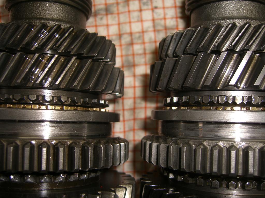

JapanTurbo 26.09.2008 21:16
links sieht man das orig Zahnradl, rechts das Albingears
http://666kb.com/i/b2g7hf4pc02ml1lyy.jpg
der betroffene BErich ist 33 % breiter, in Verbindung mit dem besseren MAterial lässt mich hoffen ;-)

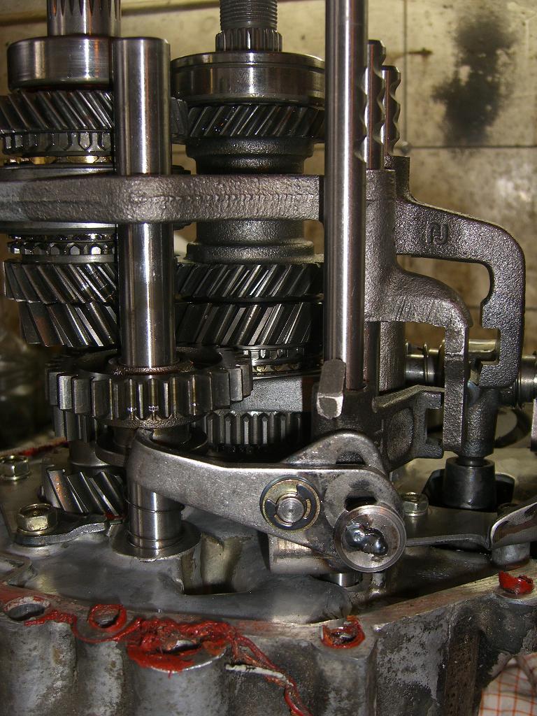

getriebe offen:
http://666kb.com/i/b2g7ut9wzimalmlbu.jpg
Reisschüsselfahrer 26.09.2008 21:27
Schau sehr nice aus, auch die Verbindung auf die die Schaltmuffe greift ist breiter, hoffentlich hält die dann auch länger.
