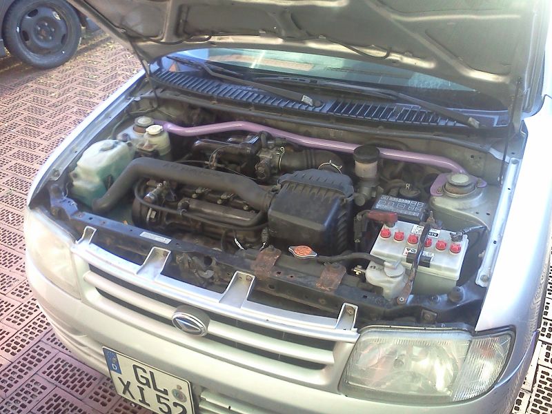

Also ab an den Bomber, mir war heute auf der Fahrt zur Schule das Wischwasser ausgegangen, also aufgefüllt und direkt mal nach dem Öl geschaut.
Ich hatte ein paar Tage nachdem ich den Bomber die 415 km hierher geholt hatte nach dem Öl geschaut und da musste ich so 300 - 400 ml Öl nachkippen.
Heute dann aber eine positive Überraschung, kein sichtbarer Ölverbrauch am Peilstab, ich musste nix nachkippen. Sehr schön. Nur am Temperaturfühler an der Sandwitchplatte drückt er minimal Öl raus, so dass er dort leicht ölfeucht ist. Da werd ich wohl mal Dichtmittel besorgen für den nächsten Ölwechsel, der steht ja eh in ca. 250 km an und den Fühler werde ich dann mit Dichtmittel nochmal neu einsetzen.
So und dann stand ich da . . . was nun . . . ich schaute so in den Motorraum und irgendwie dachte ich mir ne Domstebe wäre auch noch ne sinnvolle Geschichte. Also mal in der Halle rumgeschaut was ich noch so rumliegen hatte, ich hatte noch ein paar Flacheisen und ein 2 m langes Rohr da:
http://www.mitsu-rulz.de/phpkit/cont...140128_001.jpg
Also mal den Flammenwerfer rausgeholt und dann immer am Auto geschaut, ab zur Werkbank, Rohr heiß machen und biegen und das ganze so oft bis das Rohr schön in den Motorraum passt:
http://www.mitsu-rulz.de/phpkit/cont...140128_002.jpg
Da die Spritzwand nicht gerade ist, musst ich das Rohr in der Mitte etwas Richtung Front biegen und auf der Beifahrerseite sitzt ja der Wischermotor, um den hab ich das Rohr auch rundrum gebogen und beide Enden nach unten auf die Dome.
Dann brauche ich noch die Grundplatten für auf die Dome, also Flacheisen zusammen geschweißt und in Form geflext, mit einer bin ich fertig geworden:
http://www.mitsu-rulz.de/phpkit/cont...140128_003.jpg
Mit der zweiten bin ich noch nicht fertig, da muss ich noch was schweißen und schleifen, aber da könnt ihr mal sehen wie die fertige Grundplatte vorher auch aussah:
http://www.mitsu-rulz.de/phpkit/cont...140128_004.jpg
Wenn ich die zweite Platte fertig habe muss ich nur noch das Rohr drauf schweißen und das Ding lackieren, dann kann die Domstrebe ins Auto.

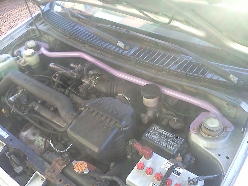

ist die selbstgebaute Domstrebe erlaubt? :)
Yin 29.01.2014 17:41
Es ist völlig egal wer der Hersteller der Domstrebe ist. Grundsätzlich sind Domstreben eintragungsfrei solange sie verschraubt sind und die Gewinde der Domlagerbolzen noch lang genug sind, damit die Muttern komplett aufgeschraubt werden können, eingeschweißte Streben müssen abgenommen werden.
Ich hab ich auch eine Unbedenklichkeitsbescheinigung des RWTÜV Institut für Fahrzeugtechnik mit folgendem Wortlaut vorliegen:
Gegen die Verwendung von Domstreben (zwischen Federbeidomen verschraubte Streben zur Versteifung der Karosserie) bestehen bei Einhaltung folgender Bedingungen keine technischen Bedenken:
1. Die Fahrzeug-Identnummer (Fahrgestellnummer) darf durch den Anbau nicht verdeckt werden.
2. Die Verschraubung erfolgt mit der Federbeinbefestigung wobei der Schraubenüberstand über der Mutter mindestens zwei freie Gewindegänge aufweisen muss. Bei Austausch der Schrauben ist die gleiche Festigkeitsklasse zu verwenden.
3. Die Domstrebe muß ausreichend Abstand zu beweglich aufgehängten Motorteilen haben.
Die Begutachtung des Anbaus (Abnahme §19 Abs. 2 StVZO) und Eintragung in die Fahrzeugpapiere wird nicht für erforderlich gehalten.

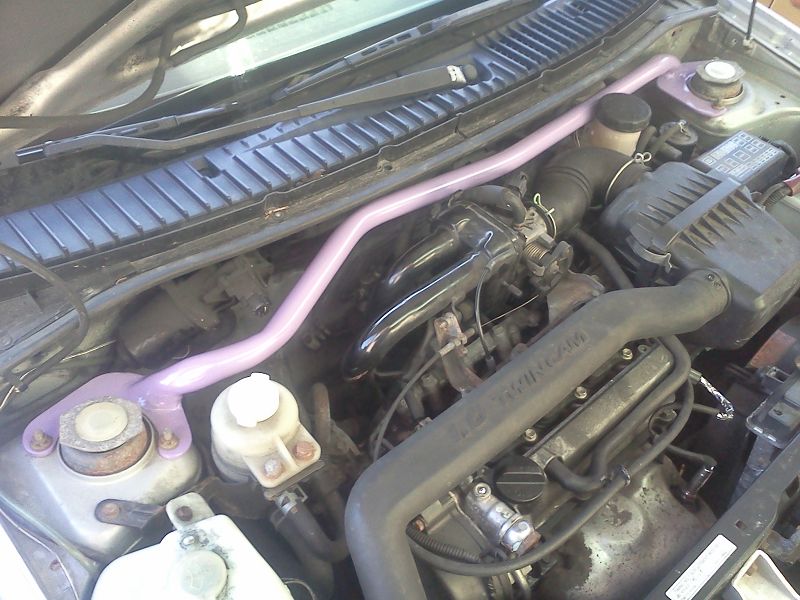

So, nachdem ich meinen Pflichtlernteil nach der Arbeit abgearbeitet habe konnte ich wieder in die Halle, da waren ja noch ein paar Metalschrottteile, aus denen was gemacht werden wollte.
Also ging es ersteinmal mit der zweiten Halterung weiter, auch wieder schweißen und in Form flexen. Beide Halter fertig:
http://www.mitsu-rulz.de/phpkit/cont...140129_001.jpg
Letzte Anprobe im Auto:
http://www.mitsu-rulz.de/phpkit/cont...140129_002.jpg
http://www.mitsu-rulz.de/phpkit/cont...140129_003.jpg
Dann die Strebe in den Motorraum positioniert und ein paar Schweißpunkte gesetzt um die Strebe an den Haltern zu fixierten:
http://www.mitsu-rulz.de/phpkit/cont...140129_004.jpg
Sah ausgebaut dann so aus:
http://www.mitsu-rulz.de/phpkit/cont...140129_005.jpg
Hat schon Ähnlichkeit mit einer Domstrebe.
Dann die Rohrenden ordentlich auf den Haltern verschweißt und alles verschliffen. Dann noch mal Anprobe im Auto, nicht das sich beim schweißen was verzogen hat. Aber nein, passt immer noch top:
http://www.mitsu-rulz.de/phpkit/cont...140129_006.jpg
http://www.mitsu-rulz.de/phpkit/cont...140129_007.jpg
Danach durfte die Strebe zum letzten mal das Auto verlassen. Ich hab sie schon in mehreren Schichten mit Rostux rotbraun grundiert:
http://www.mitsu-rulz.de/phpkit/cont...140129_009.jpg
Morgen dann noch Lack drauf und dann sollte die Strebe am Wochenende nachdem der Lack druchgetrocknet ist einbaufertig sein.

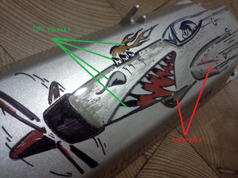

Aber Moment, im Paket war noch ein Karton . . . in dem Karton viel Papier um etwas zu polstern und dann nochmal etwas in Küchenrolle eingepacktes.
Hmmm . . . ist schon wieder Weihnachten? Oder war noch garkein Weihnachten?? :gruebel:
Egal . . auch das ausgepackt und dann ist mir echt die Kinnlade runtergeklappt.
Nennen wir es eine Zündspulenabdeckung mit Widmung:
http://www.mitsu-rulz.de/phpkit/cont...140129_012.jpg
http://www.mitsu-rulz.de/phpkit/cont...140129_017.jpg
http://www.mitsu-rulz.de/phpkit/cont...140129_018.jpg
http://www.mitsu-rulz.de/phpkit/cont...140129_015.jpg
http://www.mitsu-rulz.de/phpkit/cont...140129_016.jpg
Geil, geil, geil . . .
Nur ergibt sich dadurch ein Problem . . . verbaue ich das Teil wirklich? Eigentlich wäre es in der Wohnzimmervitrine viel besser aufgehoben. :gruebel:
Und wenn ich es verbaue muss ich auch auf jeden Fall die Luftführung ändern, denn sonst verdeckt der Ansaugschnorchel ja das Kunstwerk.
Mo, ein dickes dickes Dankeschön für diese Überraschung! Die Abdeckung ist einfach nur der Hammer! Vielen vielen Dank!
So, ich bin dann mal weg . . . Zündspuhlenabdeckung bewundern!

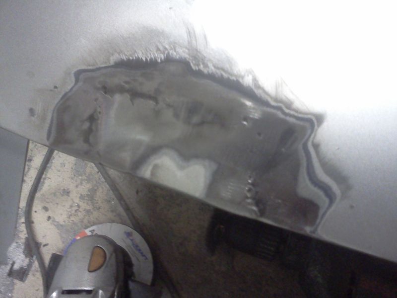

Um die schlechten Nachrichten mal abzuschütteln, hab ich heut noch was positives gemacht. Ich hab mich mal um die Haube gekümmert, denn da waren ja unter dem Lack Blasen. Ich wollte eigentlich ne andere Haube kaufen, aber irgendwie war ich dann doch zu geizig - ehrgeizig :nixweiss: dazu. Also habe ich die Haube abgebaut und mal ein wenig gestochert:
http://www.mitsu-rulz.de/phpkit/cont...140131_005.jpg
Ist ja garnicht so dramatisch wie gedacht. Ich hab es dann entrostet und ein Stück der Haube rausgeflext. Ich hatte ja am Crankwalker das Heck mit einer verunfallten Motorhaube eines Lancers gecleant, von der Motorhaube hatte ich noch einen Teil da, somit konnte ich mir ein umgebördeltes Stück raustrennen und in die Cuore Haube einschweißen:
http://www.mitsu-rulz.de/phpkit/cont...140131_007.jpg
Dann alles verschliffen:
http://www.mitsu-rulz.de/phpkit/cont...140131_008.jpg
Verzinnt, grundiert und zum Schluss noch mit einem Minirest Füller vom Bolle 2 Heck eingesprüht, das trocknet jetzt:

Auch die Domstrebe durfte heute entgültig ins Auto einziehen:
http://www.mitsu-rulz.de/phpkit/cont...140131_001.jpg
http://www.mitsu-rulz.de/phpkit/cont...140131_003.jpg
http://www.mitsu-rulz.de/phpkit/cont...140131_004.jpg
Ich bin eigentlich sehr zufrieden mit dem Ding. Nur so im Nachhinein hätte ich auf der Fahrerseite das Rohr noch etwas weiter links auf den Halter setzen können. Aber fahrtechnisch ist es echt ein krasser Unterschied. Man merkt deutlich das der Vorderwagen steifer geworden ist.
Ich hatte mir heute nochmal das Bild von Mo angeschaut und da ist mir was aufgefallen, da stimmt doch was nicht:
http://www.mitsu-rulz.de/phpkit/cont...129_018str.jpg
Da weichen die Details auf dem Bild von Auto ab . . . da ist ne Lufthutze und da sind Nieten . . . . .
So geht das aber nicht!
Also muss fix das Auto an das Bild angepasst werden!

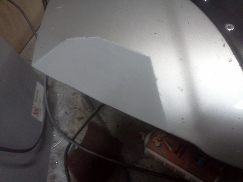

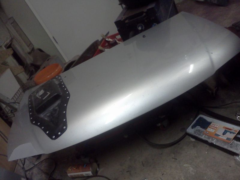

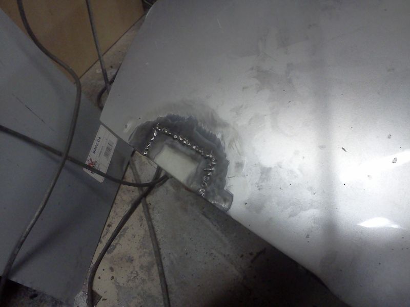

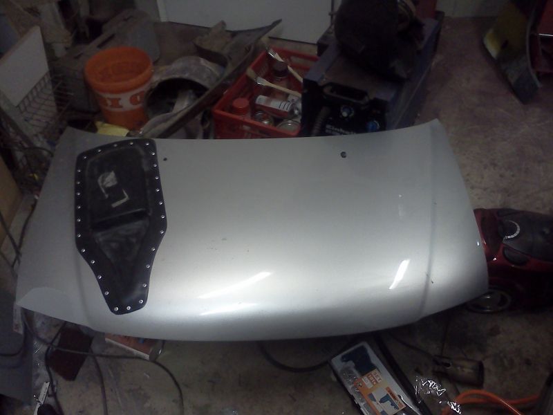

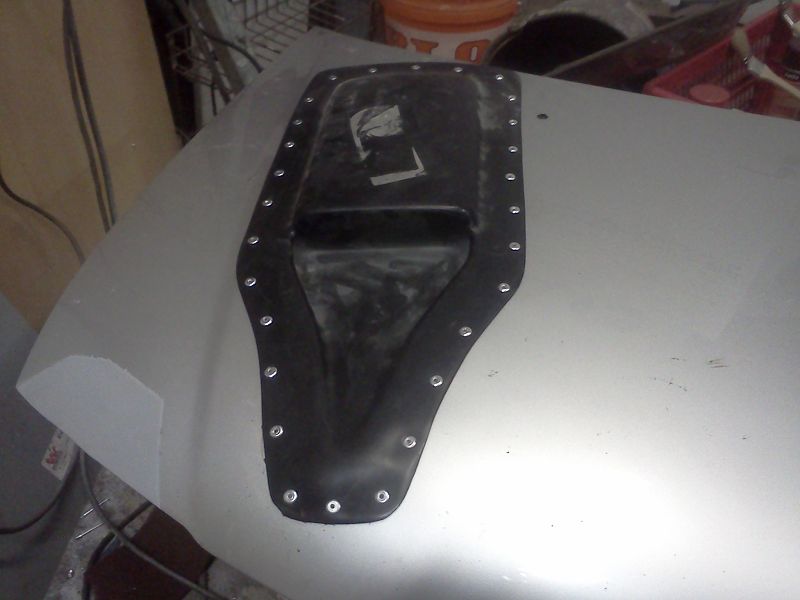

Ich habe mal im Jahr 2003 oder 2004 ne Manta B / Trans Am Hutze für meinen Colt Umbau gekauft. Die lag seither im Lager, da der Colt dann doch eine andere Hutze bekommen hat.
Aber so nen schickes 80er Jahr Tuningteil wäre doch was . . .
Nur leider hatte ich keine Papiere dafür. Also hab ich mal meine Kontakte in die VW Szene spielen lassen und habe tatsächlich Papiere für diese Mattig Hutze bekommen. Und das geile ist, in der ABE steht als Befestigungsmöglichkeit das nieten . . . genau . . . Nieten sind ja auf dem Bild, aber nicht am Auto. Da ich heute aber meine erste Nietenzange käuflich erworben habe, konnte es direkt losgehen.
Ich musste die Haube etwas aufschneiden, damit ich den tiefen Teil der Hutze in die Haube einlassen konnte. Ich wollte die Hutze eigentlich gerade auf die Haube machen, aber da die Verstrebungen der Haube laut ABE in Takt bleiben müssen, musste ich die Hutze schräg anbauen . . .
Auf die Nieten, fertig? Los!
http://www.mitsu-rulz.de/phpkit/cont...140131_011.jpg
http://www.mitsu-rulz.de/phpkit/cont...140131_012.jpg
http://www.mitsu-rulz.de/phpkit/cont...140131_009.jpg
Jetzt noch Lack drauf und dann bin ich gespannt wie die Haube auf dem Wagen aussieht.
