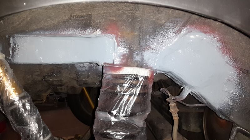

Als erstes nochmal zurück zum Träger auf der Beifahrerseite. Der bekam ne Schicht grauen Lack:
http://www.mitsu-rulz.de/phpkit/cont...025_134318.jpg
Dann grauen Steinschlagsprühschutz und zum Schluss Unterbodenschutz, damit bin ich eigentlich ganz zufrieden, sollte min. das Jahr noch halten:
http://www.mitsu-rulz.de/phpkit/cont...026_204046.jpg

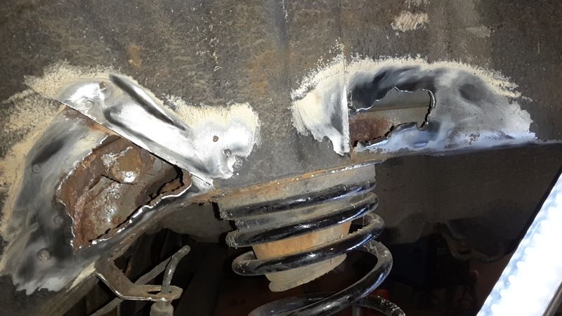

Weiter im Text auf der Fahrerseite. Als erstes den Träger von Innen freigelegt . . . sieht ja garnicht sooo übel aus:
http://www.mitsu-rulz.de/phpkit/cont...025_152246.jpg
Klar, ein Loch ist drin, aber von unten nicht durch und auch innen hinten ist er zwar angegammelt, aber wiedersteht noch massiven Hammerschlägen, also kann das im Auto bleiben.

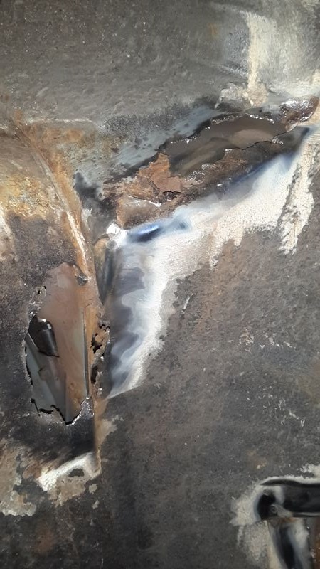

Von Außen sah der Träger dann wieder nicht so lustig aus:
http://www.mitsu-rulz.de/phpkit/cont...025_152144.jpg
Naja gut, was solls, die Löcher krieg ich auch zu. Und weil ich gerade dabei war das Blech blank zu machen hab ich auch noch 2 Stellen im Radhaus bzw. hoch zum Tankstutzen blank machen wollen. Und was gab es da:
http://www.mitsu-rulz.de/phpkit/cont...025_152211.jpg
Tada . . . noch 2 Löcher.

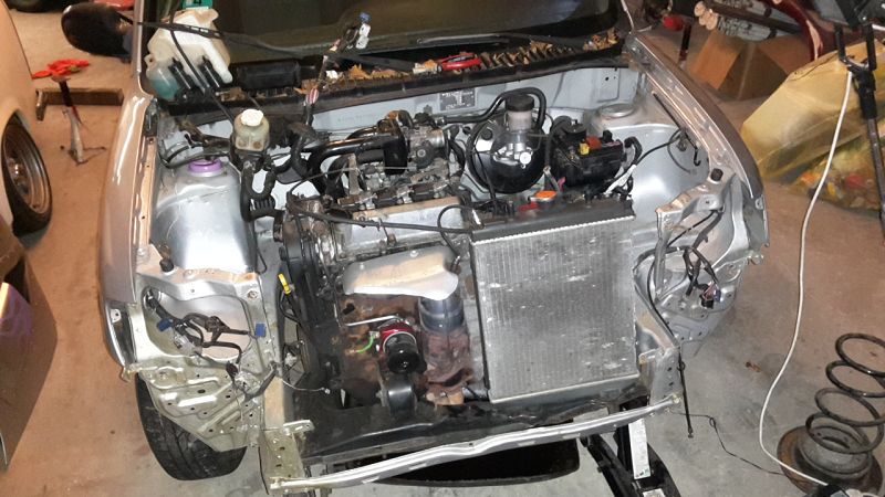

Gut, dann heute weiter im Motorraum. Da gab es ein paar Sachen die neben dem neuen Getriebe noch einziehen wollen:
http://www.mitsu-rulz.de/phpkit/cont...026_204306.jpg
Zündspulen, Kerzen, Riemen, Öltempsensor und nen neuer Lufti. Und dann war da am Samstag noch ein Paket gekommen:
http://www.mitsu-rulz.de/phpkit/cont...025_132753.jpg
Danke nochmal an Mo, für dieses farblich passende :grinsevi: Ersatzteil.
Gut, dann hab ich angefangen den Wagen vorn zu zerlegen:
http://www.mitsu-rulz.de/phpkit/cont...026_203852.jpg
Als mir dann aber beim Antriebswellen ziehen das Federbein aus dem Dom rutschte und meinen Daumen zwischen A-Welle und Federbein einklemmte war ich dann auch für heute bedient.
Scheiße wenn man nach dem Domstrebenausbau vergisst die Muttern der Domlagerschrauben wieder auf die Federbeine zu schrauben.
Somit Baustopp bis morgen . . . .

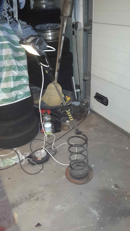

Sag mal, die Feder auf der Bremsscheibe, rechts auf dem letzten Bild - ist das so´n neumodischer Werstatthocker, für sitzende Tätigkeiten ... :wusch: ?
Habe ich auch gesehen, ich dachte das wäre der ausgebaute Schleudersitz, hat doch jeder Bomber...:wusch:

Papalapap . . . Hocker . . . Schleudersitz . . . . ne ne ne
Resteverwertung aus:
Bremsscheibe, Feder, Spurstangenkopf, ausziehbarem Eiskratzer, alter Strahler, LED Leuchtmittel und nem alten Verlängerungskabel. Fertig ist der Werkstattstrahler:
http://www.mitsu-rulz.de/phpkit/cont...10-WA0008.jpeg

hmmm - die Schwester von Wall-E http://www.tripletsandus.com/disney/...rs/Wall-E7.jpg ?
:grinsevi:
