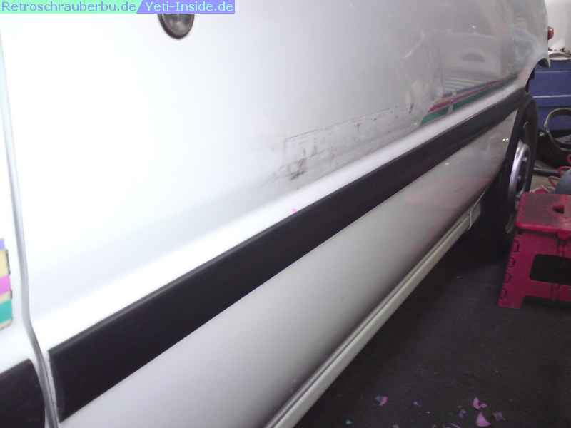

Ansonsten wollte ich mal testen ob die Aufkleber auf dem Auto gut abgehen . . . . und was soll ich sagen, die gehen sowas von sch**ße ab, da musste ich mir für mein Teststück schon nen Zeranfeldschaber als Hilfe nehmen. Aber nach dem Entfernen der Aufkleber, der Klebereste und einer flotten Politur sieht es doch ganz gut aus:

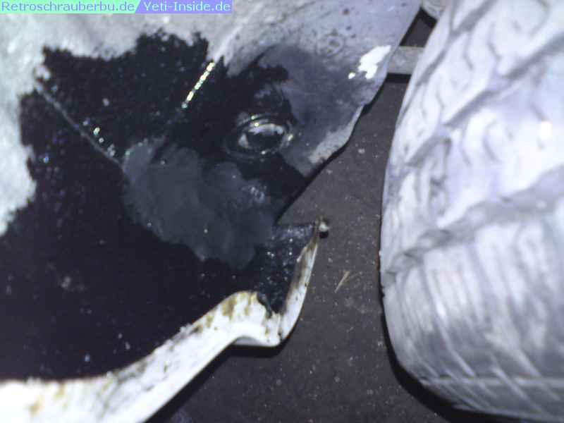

Dann wollte ich sehen, dass ich mal an meinen Baustellen voran komme, also bohrte ich vorn noch ein Loch in den Querträger und vergrößerte 2 Bohrungen in die Holme um dort dank Schlauch mit Rundumdüse Hohlraumfett einzubringen. Ich war großzügig damit so das es auch an der ein oder anderen Ecke wieder zum Vorschein kam:

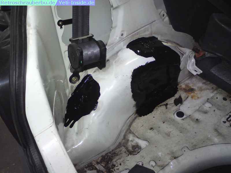

Dann gab es auch noch etwas Lack. Das Frontblech bekam die 2te Schicht und die hinteren Radhäuser wurden auch gelackt, ursprünglich wollte ich dort noch ein Deckblech aufbringen, da ich mir aber sicher bin, dass die Feuchtigkeit, die den Gammel verursacht von Außen kommt wollte ich das nich einfach Sinnfrei abdecken, deshalb kommt nur der Lack drauf, so kann ich nach dem Winter mal den Zustand kontrolieren:

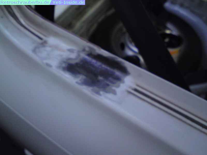

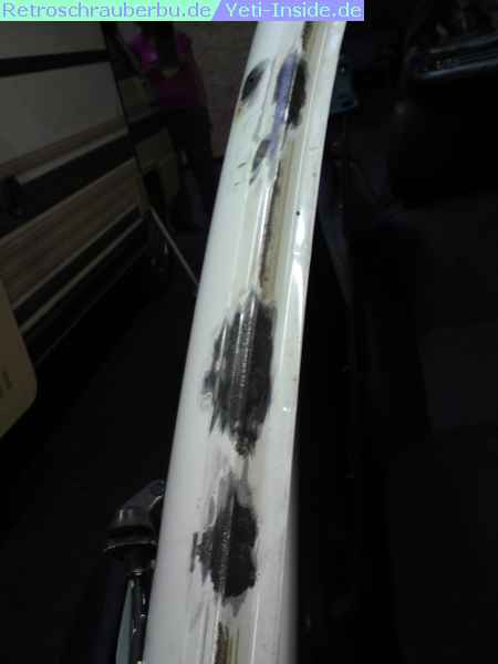

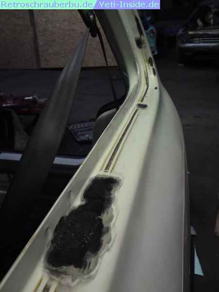

Yin 16.09.2010 21:50

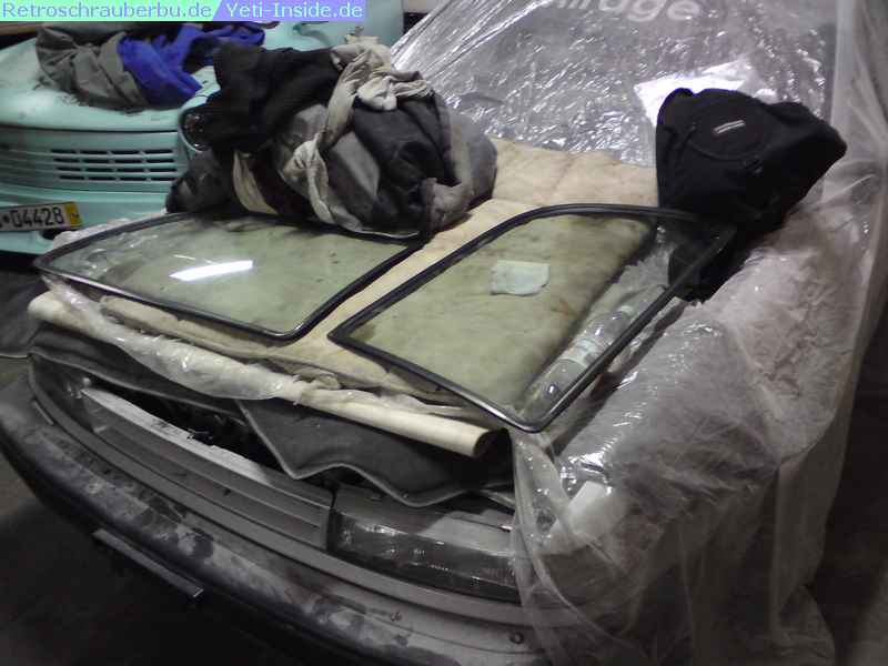

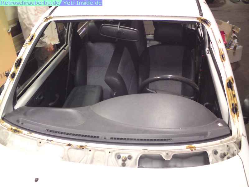

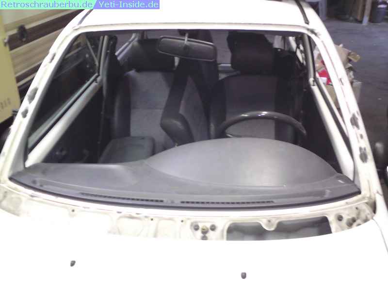

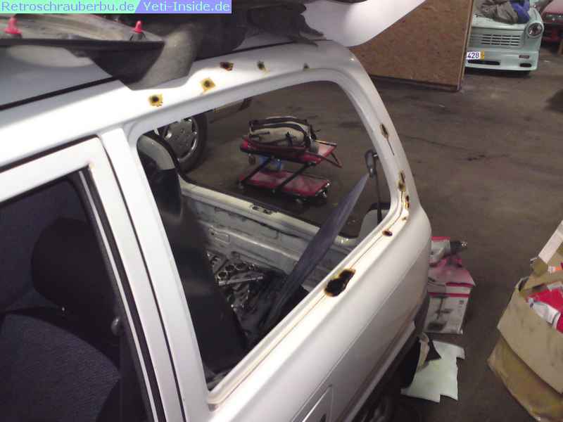

Heute ging es dem offensichtlichen Rost an den Kragen. Dazu mussten die Scheiben raus. Die hinteren Seitenscheiben gingen auch problemlos raus, nur die Frontscheibe hat es leider nicht überlebt :wall:
http://www.mitsu-rulz.de/phpkit/cont...e090910-12.jpg
http://www.mitsu-rulz.de/phpkit/cont...e090910-13.jpg
Hat mich ganz schön geärgert, wieder ein Teil mehr was neu her muss :heul:
Aber dafür war die Bestandsaufnahme der Scheibenrahmen um so positiver, alles soweit in Takt, nur leicht angefressen, noch nix durch, kein braten nötig:
http://www.mitsu-rulz.de/phpkit/cont...le090916-1.jpg
http://www.mitsu-rulz.de/phpkit/cont...le090916-2.jpg
http://www.mitsu-rulz.de/phpkit/cont...le090916-3.jpg
http://www.mitsu-rulz.de/phpkit/cont...le090916-4.jpg
http://www.mitsu-rulz.de/phpkit/cont...le090916-5.jpg

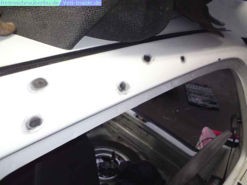

Die ganze Geschichte hat natürlich wieder Rostumwandler abbekommen:
http://www.mitsu-rulz.de/phpkit/cont...le090916-6.jpg
http://www.mitsu-rulz.de/phpkit/cont...le090916-7.jpg

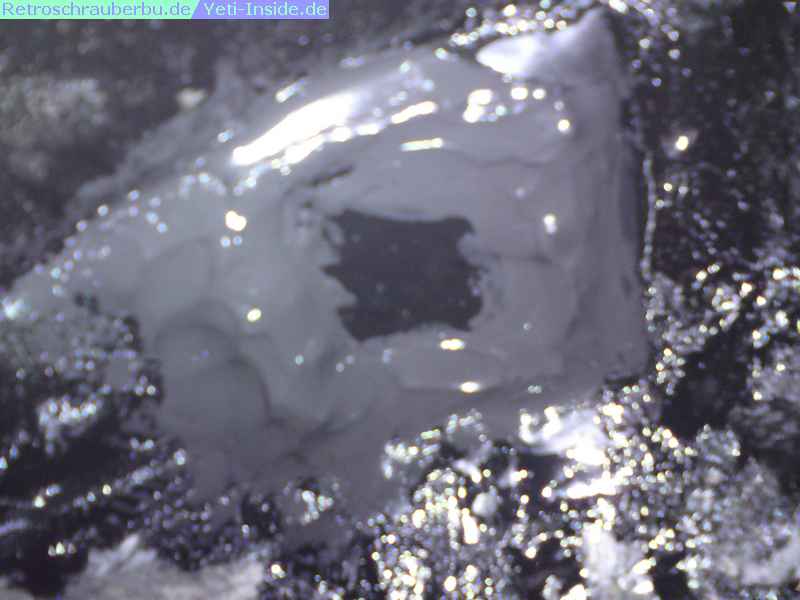

Dann hab ich noch die geschweißten Stellen am Frontblech und im Radlauf mit Dichtmasse dicht gemacht:
http://www.mitsu-rulz.de/phpkit/cont...le090916-8.jpg
http://www.mitsu-rulz.de/phpkit/cont...le090916-9.jpg
http://www.mitsu-rulz.de/phpkit/cont...e090916-10.jpg
Mel hat dann die Radhäuser von Innen noch ein zweites Mal gestichten, damit sollte ich morgen oder Übermorgen die Innenverkleidungen wieder einbauen können :-D
