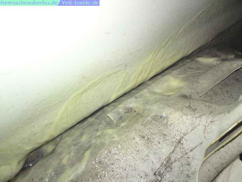

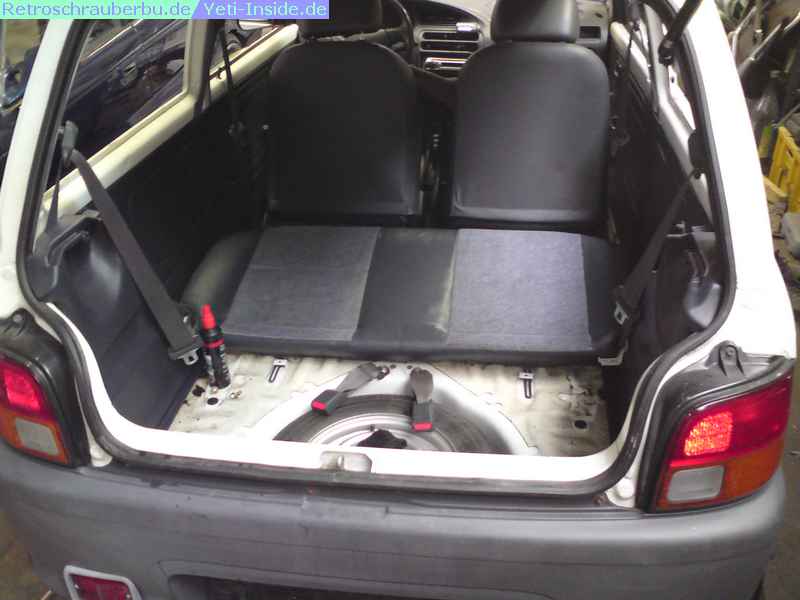

Heute wollte ich in der Halle endlich mal das Hinterteil vom Bolle von Innen fertig stellen, 2 Schichten Lack waren ja drauf und Hohlraumkonservierung war drin . . . . hmm Moment . . . sieht irgendwie wenig aus . . .
Viel hilft viel, also nochmal nachgesprüht:
http://www.mitsu-rulz.de/phpkit/cont...s/DSC05044.jpg
http://www.mitsu-rulz.de/phpkit/cont...s/DSC05046.jpg
Und dann den Kofferraum leer geräumt, gekehrt und gesaugt und dann Teil für Teil sauber gemacht und mit Tiefengrund behandelt und eingebaut. Was so ein bisschen Wasser und Fit wunder wirken können, gerade an Polstern:

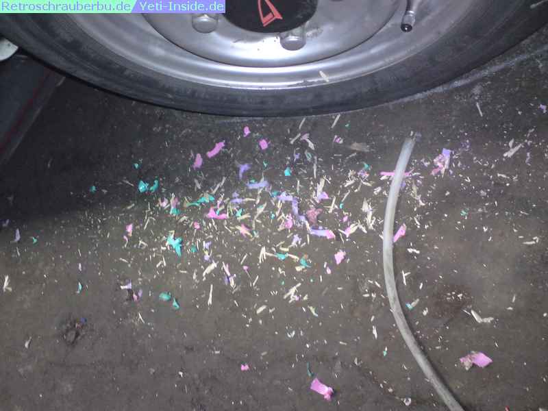

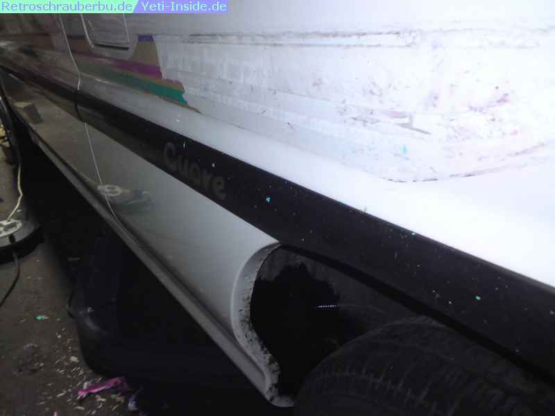

Auch die Aufkleber mussten weiter weichen, die Fahrerseite ist fertig, die Beifahrerseite in Arbeit. Scheiße nur das mach nach entfernen der Aufkleber und der Klebereste und ja sogar nach polieren noch sieht wo die Aufkleber vorher waren . . . . da muss ich mir noch was einfallen lassen zum kaschieren . . . neue Aufkleber? :gruebel::wall::mrgreen:

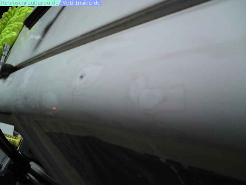

Klebereste waren nicht das Problem, nur da wo die Aufkleberfolie mal durchsichtig war hat es sich in den Lack gebrannt, ich habs mal versucht zu fotografieren, hat aber nicht so gut geklappt:
http://www.mitsu-rulz.de/phpkit/cont...s/DSC05058.JPG
(Ich meine die dunkleren Streifen ca. in der Mitte das Bildes)
GTiProll 18.09.2010 18:24
Meine müden, alten, trägen, von Pornos geschädigten Äuglein :D erkennen da leider net viel. Vll. hilft da wirklich nur ma überpolieren und wachsen?
Yin 19.09.2010 12:15
Nein, hilft leider nicht. Mel hat gestern auch noch die Fahrerseite von dem Aufkleber befreit, die sieht aber noch schlimmer aus. Da wo der Aufkleber mal durchsichtig war, hat der Kleber die erste Lackschicht mit abgelöst. Da werd ich wohl um das neu lacken nicht rundrum kommen.

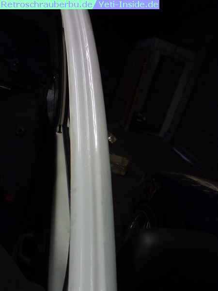

Ansonsten habe ich gestern Nachmittag in der Halle noch Füller geschliffen, damit sehen jetzt A-Säule, Dachansatz und Scheibenrahmen wieder gut aus.

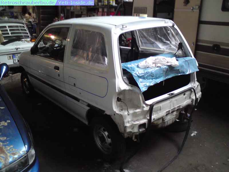

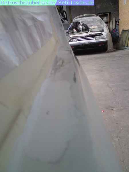

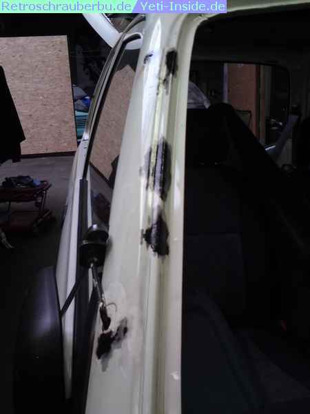

So, hier wie versprochen die Bildernachlieferung von gestern, die gefüllerten und geschliffenen Stellen:
http://www.mitsu-rulz.de/phpkit/cont...e100919-14.jpg
http://www.mitsu-rulz.de/phpkit/cont...e100919-15.jpg
http://www.mitsu-rulz.de/phpkit/cont...e100919-16.jpg
Hat gut geklappt mit dem Füller, die Stellen wo Rost war sind wieder schön glatt.

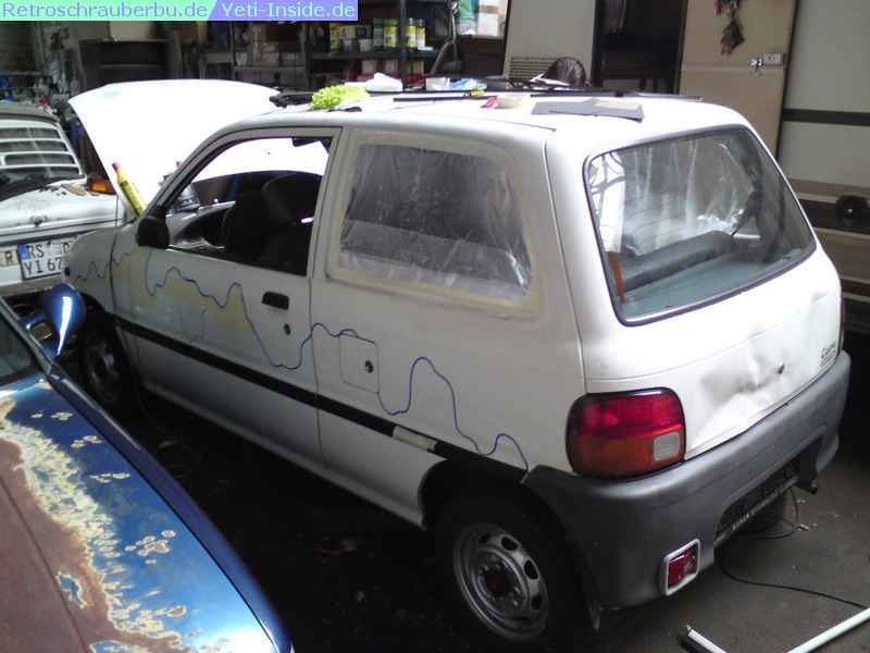

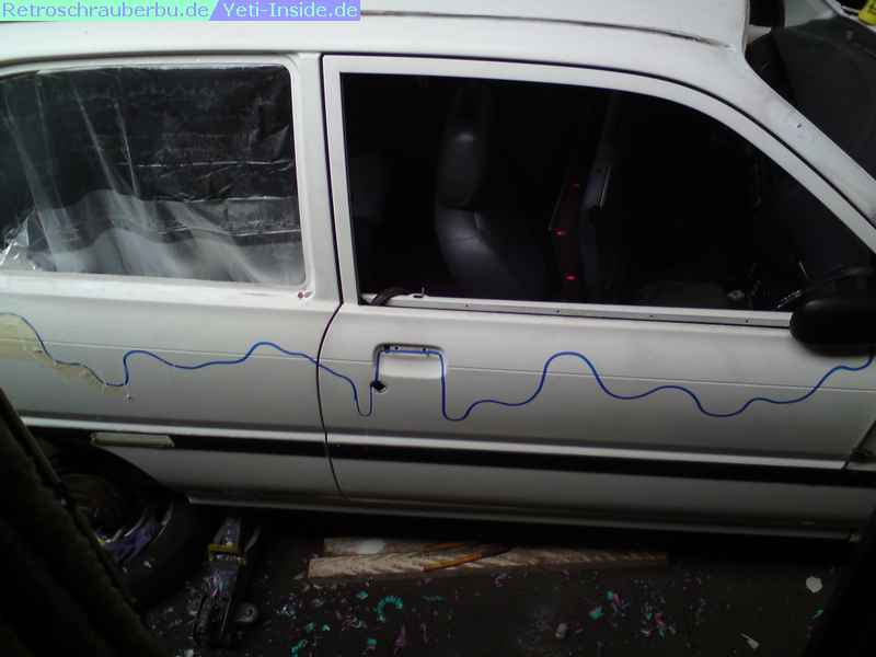

Heute morgen hatte ich dann eine Idee, nach versuchen am PC und Hilfe von Mel stand ein grobes Konzept. Eigentlich ist es echt übel, der Wagen hat diverse Stellen die gelackt werden müssen und da bleibt nur ne koplette Lackierung oder was wildes . . . und welche Autos haben "wilde" Lackierungen? Richtig, Rennwagen . . . .

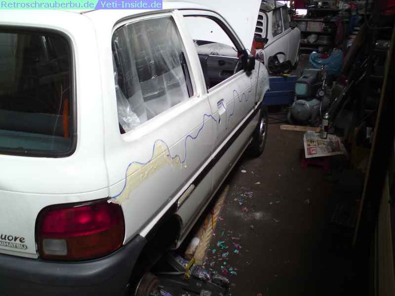

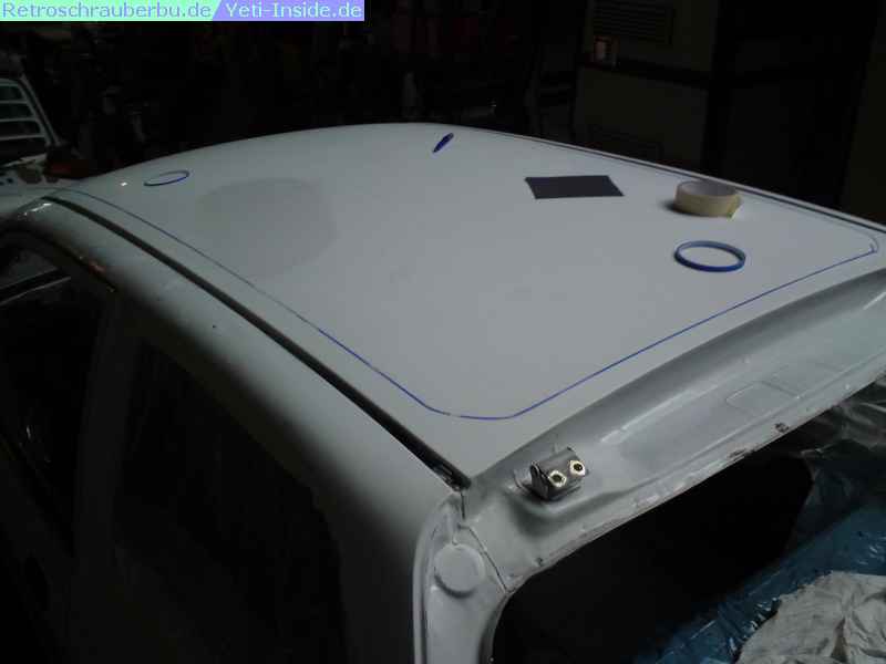

Also wird der Bolle wohl einen angedeuteten Race-Look bekommen, so kann ich mein Budget schonen und die Schadstellen mit vorhandenen Lackresten überlacken und es bleibt aber noch genug weiß am Auto, dass die Einstiege und der Innenraum auch weiß bleiben können. Wir haben schonmal was abgeklebt und auch schon zum 3/4 die Flächen angeschliffen:
