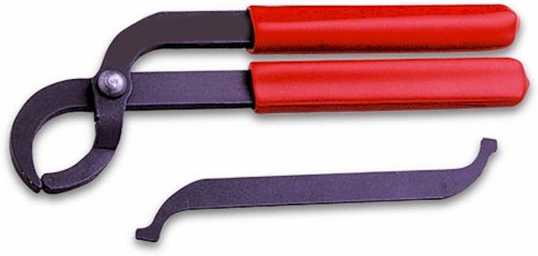

...Diese spezielle Ventil Werkzeug wurde entwickelt, um für die einfache Anpassung für die meisten Toyota Overhead Cam Motoren mit Abstandhalter Shims für Ventil-Anpassung. In Betrieb, die Spitze der Zange zwischen der Spacer Shim und der Nockenwelle, wie die Zange wird geschlossen. Diese Aktion bewegt den Shim und seine Valve Lifter aus den Nockenwelle Lobe. In der Position der separate Keil Werkzeug befindet sich zwischen der Valve Lifter Absatz und der Nockenwelle. Dieser Keil Werkzeug dann eine Lücke zwischen der Unterlegscheibe und der Nockenwelle, wie die Zange entfernt werden...

Super! Danke euch für die Infos, ich werde mir glaube ich so ein "Blech" besorgen- das kommt dem Originalwerkzeug schon am nächsten. :)
