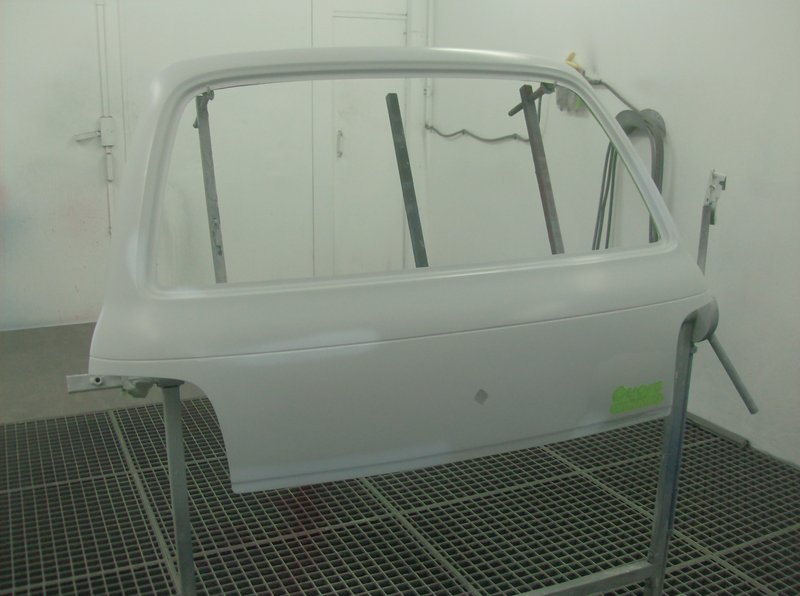

In der Zwischenzeit noch die Heckklappe ausgebeult, gespachtelt, gefüllert - die Stoßstange geschliffen, gefüllert - und alles lackiert .
