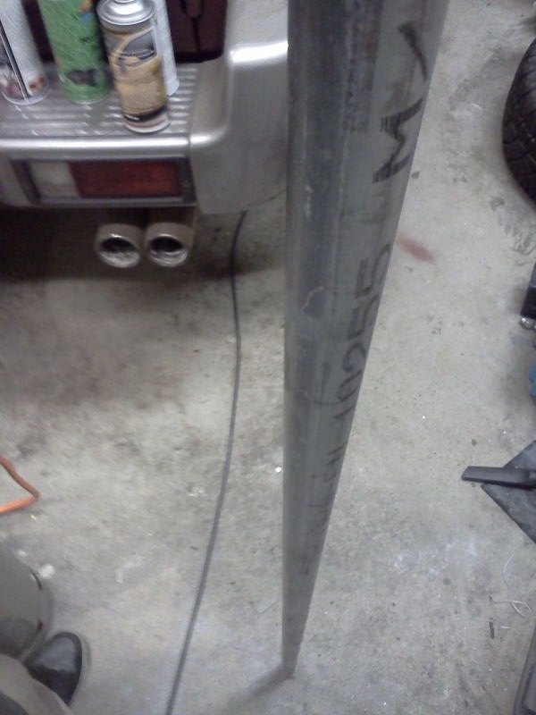

So und dann stand ich da . . . was nun . . . ich schaute so in den Motorraum und irgendwie dachte ich mir ne Domstebe wäre auch noch ne sinnvolle Geschichte. Also mal in der Halle rumgeschaut was ich noch so rumliegen hatte, ich hatte noch ein paar Flacheisen und ein 2 m langes Rohr da:
Also mal den Flammenwerfer rausgeholt und dann immer am Auto geschaut, ab zur Werkbank, Rohr heiß machen und biegen und das ganze so oft bis das Rohr schön in den Motorraum passt:
Da die Spritzwand nicht gerade ist, musst ich das Rohr in der Mitte etwas Richtung Front biegen und auf der Beifahrerseite sitzt ja der Wischermotor, um den hab ich das Rohr auch rundrum gebogen und beide Enden nach unten auf die Dome.

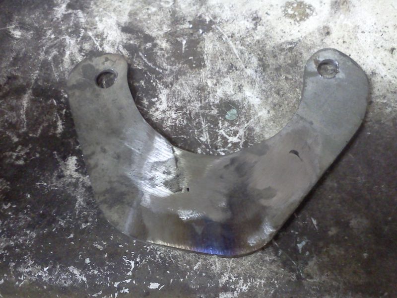

Dann brauche ich noch die Grundplatten für auf die Dome, also Flacheisen zusammen geschweißt und in Form geflext, mit einer bin ich fertig geworden:
Mit der zweiten bin ich noch nicht fertig, da muss ich noch was schweißen und schleifen, aber da könnt ihr mal sehen wie die fertige Grundplatte vorher auch aussah:
Wenn ich die zweite Platte fertig habe muss ich nur noch das Rohr drauf schweißen und das Ding lackieren, dann kann die Domstrebe ins Auto.
