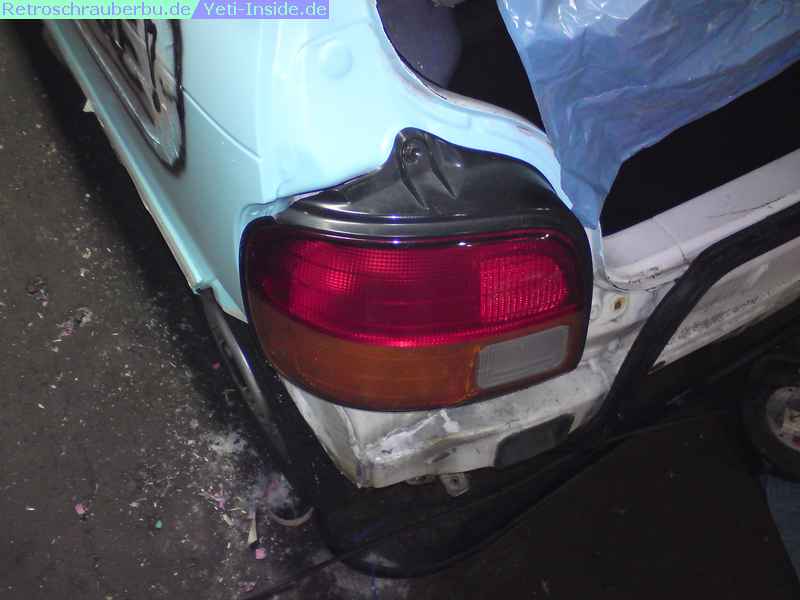

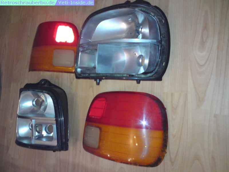

So, da ich heute wieder lange arbeiten musste, war ich danach nicht nocheinmal in der Halle. Aber für etwas Heimarbeit hab ich mir dann doch noch fix Zeit genommen:
Ups, da sind mir doch glatt die Rückleuchten auseinander gefallen
Mal sehen was sich in den nächsten Tagen draus machen lässt.

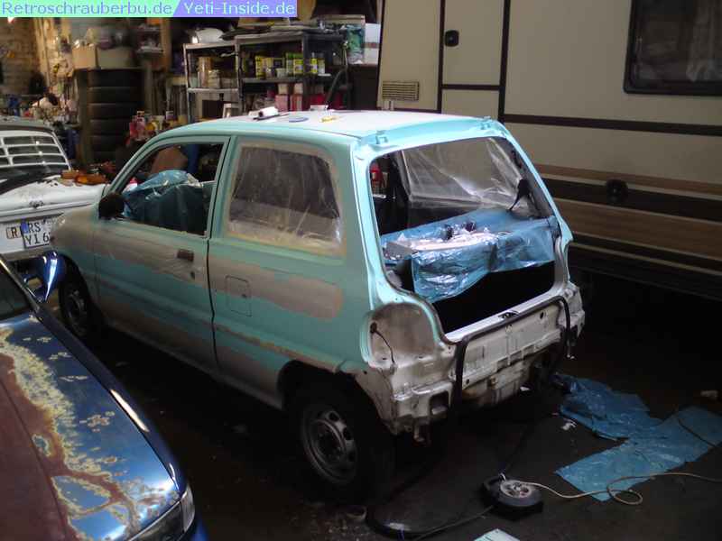

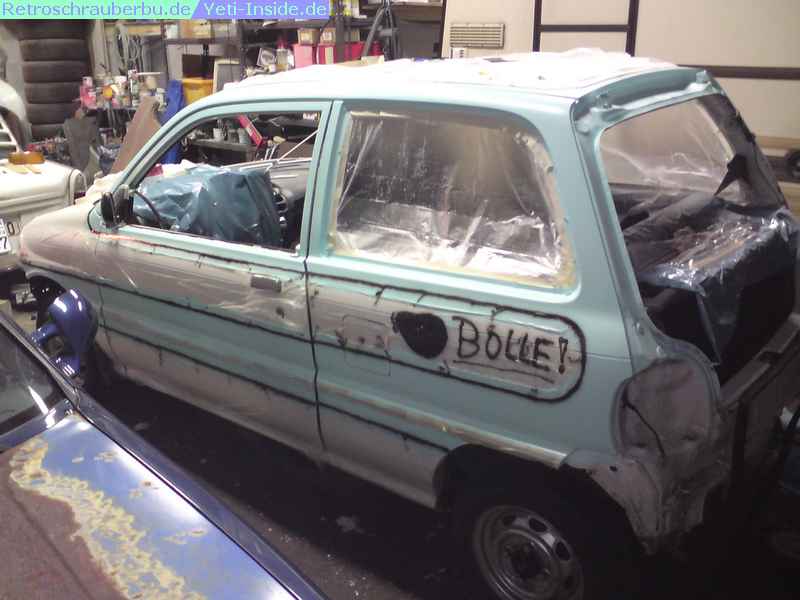

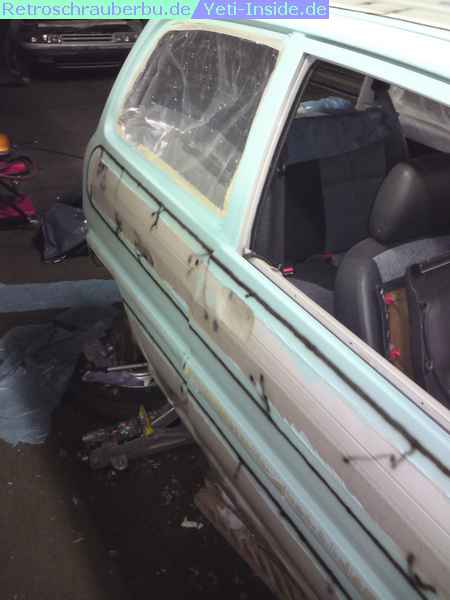

Heute ging es dann mal wieder richtig zur Sache, die Karosse sammt Anbauteilen muss fertig werden, damit ich mich spätestens am Anfang Oktober um die Technik kümmern kann.
Als ich heute in die Halle kam, sah die Karosse schonmal gut aus:
Wenn der Lack getrocknet ist, wird er richtig knallig und die Lackqualität war auch garnicht so übel wie erwartet
Dann bekam der Wagen seine zweite Schicht Lack, Bilder erspare ich euch, sah danach nicht wirklich anders aus

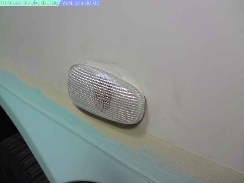

Dann hatte ich so ein fixe Idee, weiße Seitenblinker würden sich doch sicherlich gut an dem Auto machen und ich hatte irgendwann mal bei Ebay irgendwelche weiße gekauft und die im Alltags-Colt meiner Mama verbaut, als wir den Wagen geschlachtet haben, hab ich die Kotflügel gut weggelegt und tatsächlich, die Seitenblinker waren noch drin. Mal getestet . . . BINGO . . . passen . . . geil . . . die Tage noch den Cuore Stecker abknippsen und einen Mitsubishi Stecker drauflöten und dann funtzen die auch:

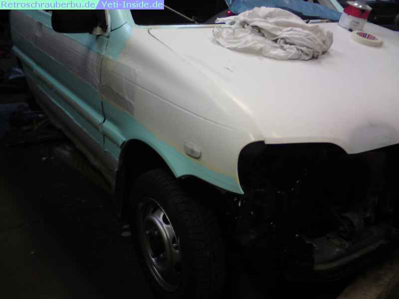

Auch die Heckstoßstange machte heute gute Fortschritte, die zweite (linke) Ecke ist jetzt auch dran. Hab die Stoßstange mal probehalber drangesteckt, gefällt mir:
Auf der Beifahrerseite hab ich auch schon am Radlauf die Abschlussecke eingebaut, sieht jetzt wenigstens nach einem ordentlichen Abschluss aus:
Sieht alles schon gut aus, wird aber noch ein wenig Arbeit mit dem zweiten Abschluss und dem Finish der Stoßstange auf mich zukommen.

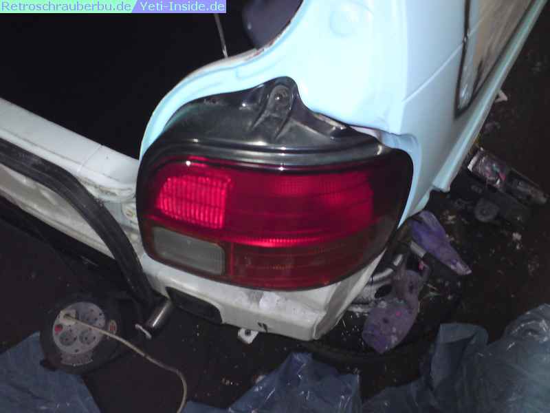

Auch zu Hause war ich noch fleißig und hab die Rückleuchten noch von Innen fertig gemacht, das Glas ist nur draufgelegt, wird morgen wieder verklebt. Die Optik ist schon so ziehmlich so wie ich es mir vorgestellt habe, fast komplett rot die Rückleuchte (je nach Blickwinkel), sehr dezent wie ich es haben wollte:
Ich bin zufrieden mit meiner Arbeit heute und Fuso auch

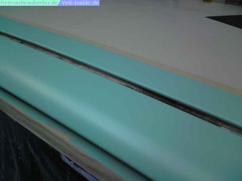

Feine Arbeit wie immer Dennis.
Mit was genau für`n Klebeband klebst du ab???
Alt 23.09.2010, 10:40   #106
Wirklich sehr schick, wie hast du die Rückleuchten gefärbt?
Und das Klebeband würde mich auch interessieren.
Bin wieder mal begeistert, du machst immer wieder klasse Arbeiten.
Alt 23.09.2010, 11:38   #107
Ich nehme 3M Maskiertape für die Kanten und dann normales Malerkrebband, nur mit Malerkrebband wird die Kante unsauber. Rückleuchten sind nicht abgetönt, Reflektor und Streuscheibe sind original. Nur das Rundrum was keine Auswirkung auf die Leuchtkraft hat ist lackiert.

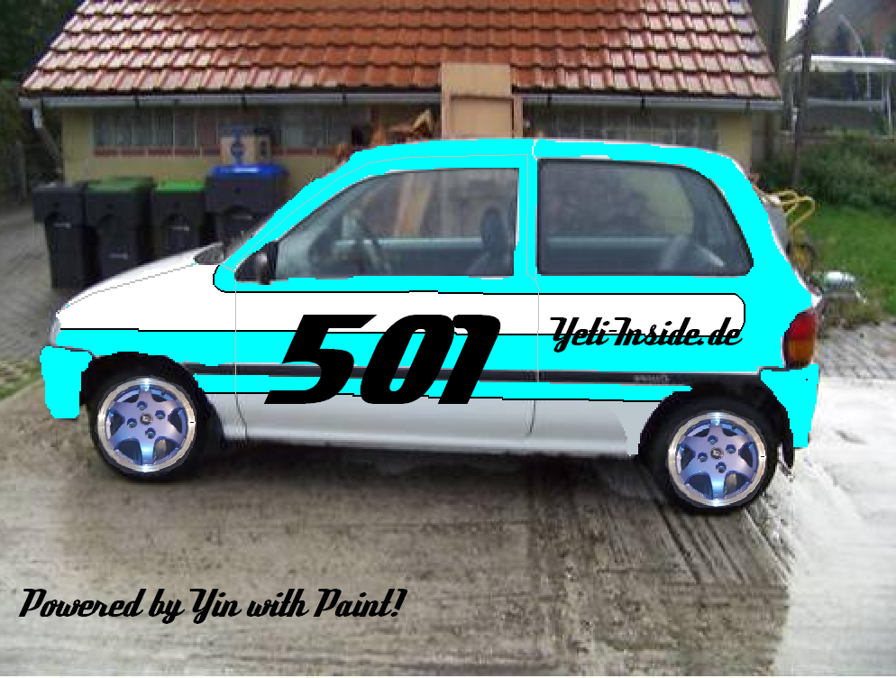

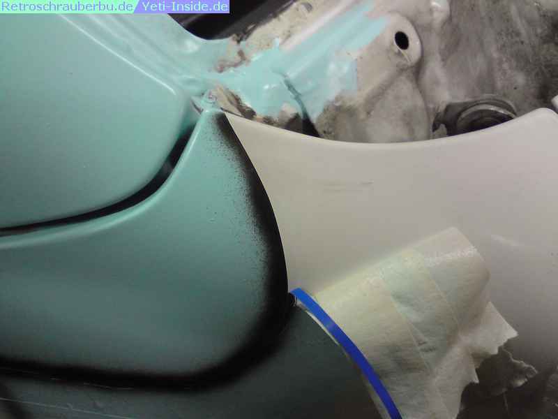

Und weiter im Text an der Karosse, heute waren die Outlines dran, die ich mit Paint mal eben in meine Vorlage gezaubert habe:
Nur wie zaubert man da gleichmäßige lackierte schwarze Linien drauf? Alles abkleben und tagelang tüfteln bis man gleichmäßige Rundungen nachgeklebt hat und so?
Neeee nix für mich, ich hab mich für die einfache Variante entscheiden, Airbrushpistole und einmal auf der Abklebelinie lang, sieht dann so aus:
Hier sieht man auch gut das Maskierband und das Malerkreb.

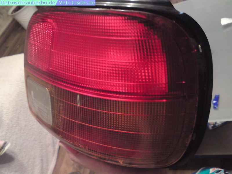

Die Rückleuchen hab ich heute auch noch zusammengeklebt und mal im Vergleich ans Auto gesteckt, leider sieht man von hinten kaum Unterschied (halt gerade weil Reflektor und Streuscheibe original sind, hab keinen Bock auf Stress mit Polizei und Tüv), hauptsächlich von schrägen Positionen ist ein Unterschied gut zu sehen:
