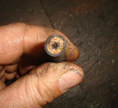

Schau mal hier ist das schön dargestellt wie so ein Bremsschlauch von innen aussieht.
Außen sieht man leider überhaupt nicht ob der aufgequollen ist oder nicht, man sieht nur ob er risse hat...

also ich sehe nur dreckige Fingernägel... Rainer schäm dich...lacht
vermutlich hat da jemand die falsche bremsflüssigkeit nachgefüllt...den normal dürfte da ja nix aufquellen..wieviel Druck ist denn überhaupt auf so einer Leitung drauf wenn gebremst wird?

NAA NAA NAAAA das ist schon so dass diese Bremsschläuche so aufgehen innerlich und da um den innenteil wo die Bremsflüssigkeit eigentlich durchläuft noch ein Textilmantel ist sieht man das nicht und der verhindert weiters dass sie dieses "aufquellen" nach außen darstellt.
Bei einer normalen PKW bremse würd ich sagen liegen etwa 3-5 bar druck an, LKW's bei 10 bar.

Also wir haben schon in die demontierten Bremsschläuche reingeguckt.
Das man das von Außen nicht sehen kann ist ja glasklar.
@Rainer: Der Bremsschlauch erinnert mich stark an die Schläuche vom Pump-WC auf'm Boot, die ich mal gewechselt habe. Die waren von innen auch so zu vom Harnstoff - und bretthart und haben "ein klitzekleines Bischen" gerochen.
Das sind 1 1/2 Zoll Schläuche und da waren vielleicht noch 8 mm Durchfluß.
