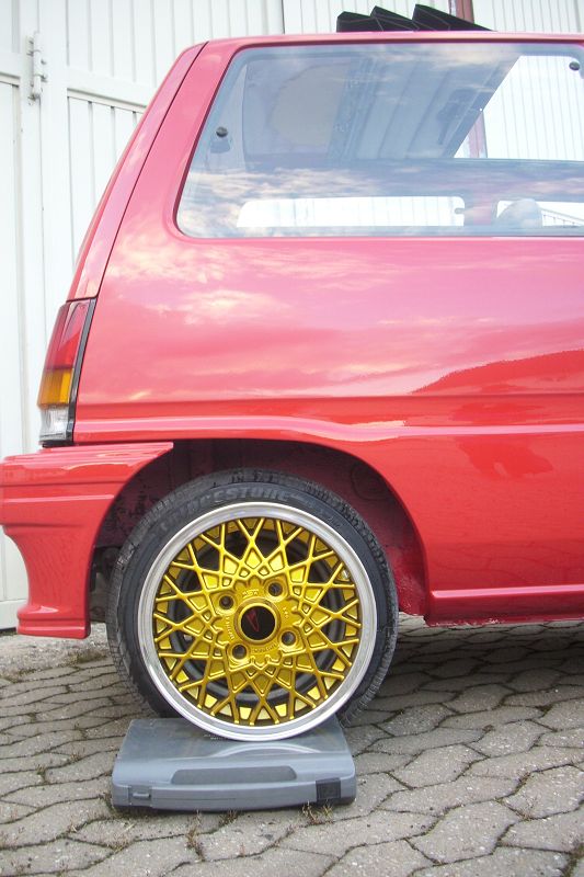

Bevor ich abfahren durfte sagte Sven zu mir: "Das ist schon ne Schande, dass der Wagen auf DIESEN Felgen die Halle verlässt!". Und ja das Thema Felgen war auch vorher schon häufiger am WE gefallen. Wir diskutierten über Farbvarianten. Mein persönlicher Favorit wäre ja das klassische BBS Design, also poliertes Bett und goldener Stern. Passt farblich nicht zu Gudrun???? Nunja, Mo hatte irgendwann mal die gleiche Idee und hatte einen Satz Kreuzspeichenfelgen da, der genau so aufgearbeitet war. Leider nicht zu verkaufen, aber um die mal davor zu stellen um sich eine Meinung zu bilden reicht es ja. Was soll ich sagen, ich finds geilo:
Ich denke ein Teil meines Weihnachtsgeldes werde ich wohl mal zum aufarbeiten der Kreuzspeichenfelgen verwenden. Sooooo geil!

Geil,echt geil. Ich würde die goldenen Kreuzspeichen echt gut finden. Passen doch super.
