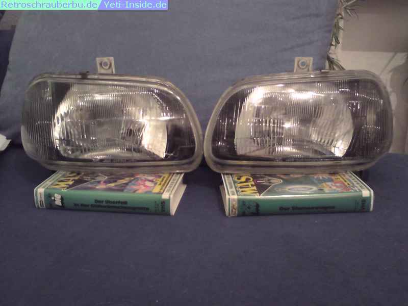

Ich habe mir etwas Heimarbeit grade mit nach Hause genommen . . . . ich mag schwarze Scheinwerfer . . . nur gibt es für den Cuore keine . . . . oder doch
Auf jeden Fall sieht man einen Unterschied zu den originalen:

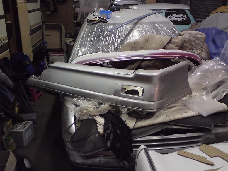

Am Dienstag Abend habe ich in der Halle auf Proll gewartet, wir wollten seinen Lancer, den wir am WE teillackiert haben wieder zusammen bauen. Die Wartezeit habe ich mit einem Experiment überbrückt. Ich wollte schon immer mal das Plasteschweißen ausprobieren und da ich von Prolls Lancer die Totalschaden Heckschürze noch da hatte:

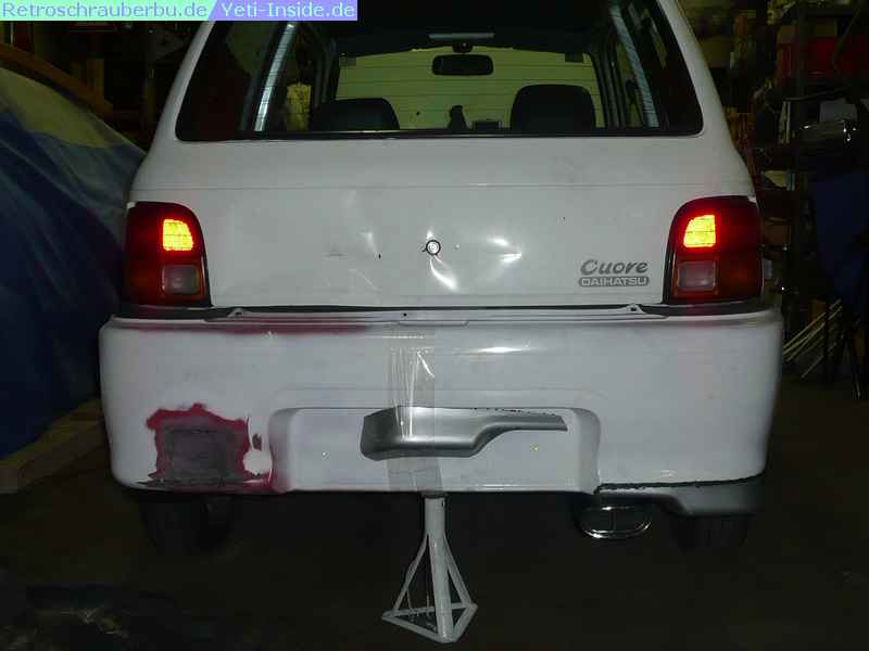

hab ich das mal probiert, erst ein Stück rausgeschnitten und in der Rest-Cuore-Stoßstange vom Schlachter die Nebelschlussleuchte zugemacht. Ging so verdamt gut, dass ich dann direkt noch weiter gemacht habe und mir die 2 Ecken aus Prolls Stoßstange rausgeschnitten habe. Ein hab ich dann noch an die Cuore Stoßstange an (plaste)schweißen können bevor Bernhard kam. Das ganze sieht zuammen mit nem Auspuffendrohr dann etwa so aus (rechts ist die Ecke schon verschweißt):
Könnte eine stimmige Heckansicht ergeben.
Ich muss dringend die Karosse zusammen braten, damit so Spielereien auch anfangen Sinn zu machen.
