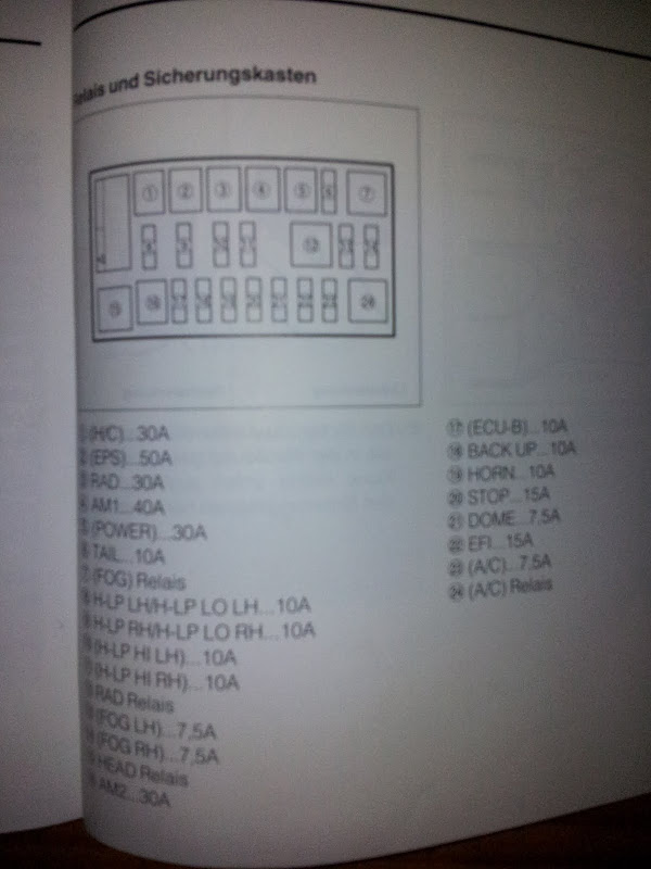

Radio läuft über über die Sicherung "ACC", es müsste eine 7,5A Sicherung sein.
Zigarettenanzünder über "Cig" und mit 15A gesichert.
Beide Systeme nutzen aber vor den Sicherungen die selbe Leitung, wenn die durch ist, ist auch beides ohne Funktion. Hier sollte gemessen werden ob überhaupt Spannung an den Sicherungen anliegt.
Edit:
Die Uhr müsste über den selben Stromkreis wie Radio laufen,- sollte "mit Glück" also auch nicht funktionieren.
Uhr und Radio bekommen neben der Hauptversorgung noch eine zweite Backupspannung, damit man nach dem Motorstart nicht immer neu einstellen muß.
Ergo neben "ACC" bitte wie schon von Fabian gesagt auch "Back Up" 10A kontrollieren,- wobei ein Wegfall dieser Spannung nicht heißen muß das das Radio nicht geht, eher würde es alles "vergessen". Aber schauen kostet ja nichts...

Hi liebe Dai Gemeinde!
1. Welche Uhr? Kann es sein, dass der Trevis keine hat oder hab ich die noch nie gefunden
2. Hab alle hier vermuteten (oder ähnlich klingenden Sicherungen: ACC, CIG, ECU IG1, ENGINE im Motorraum: BACK UP, EFI) herausgenommen, optisch und elektrisch geprüft. Alle unversehrt. Auffällig war nur, dass bei BACK UP eine 15A anstatt der 10A drinnen steckt.
3. Werde wohl Radio/Zigarettenanzünder ausbauen müssen :/
4. Das Foto ist bei unserer letzten Kroatien Reise diesen Sommer entstanden.
Viel Danke für eure Hilfe!
lg disch

Hi
Der Trevis hat keine Uhr!
Hast du die Sicherung nr. 14 mal zur Probe getauscht? Das ist die vom Zigarettenanzünder!
Wenns nichts hilft mußt du den Radio ausbauen und dem Kabel folgen und schauen ob da nicht irgendwo IM DRAHT mitten drinnen eine Sicherung ist. Bei meinem uralten G10 ist das auch so dass manche Dinge (wie Heckscheibenwischer) optional waren und DIE haben keine Sicherung im Sicherungskasten sondern "fliegende" Sicherungen...
