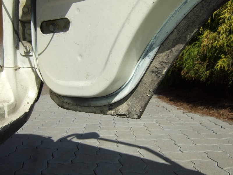

Dann wollte ich mal sehen, wie das aussieht mit den kleinen 145R10 vorn und großen 5.00-10 mit gedrehten Felgen für mehr Spurweite hinten.
Problem war nur, der braun-weiße Bus wollte seine Hinterräder nicht her geben.
Nach ner kräftezehrenden Aktion mit dem Fäustel hab ich dann aber doch gewonnen
Mit ner Reifenpanne am Straßenrand wär ich dran gescheitert.
Denke mal die Lacke von Trommel und Felge sind mit der Zeit eine innige Verbindung eingegangen.
Am Klappcaravan hab ich noch kurz getestet, ob die 7-pol.Steckdose richtig angeschlossen ist - ist sie. Alle Lichter leuchten korrekt.
Dann kann ich jetzt ja den Zahnriemen angehen und dann die Bremse revidieren lassen.
Der Unterschied der Räder ist jetzt leider nicht so dolle.
Na, egal. GeTÜVt sind dann ja eh nur die großen 5.00-10 drauf.

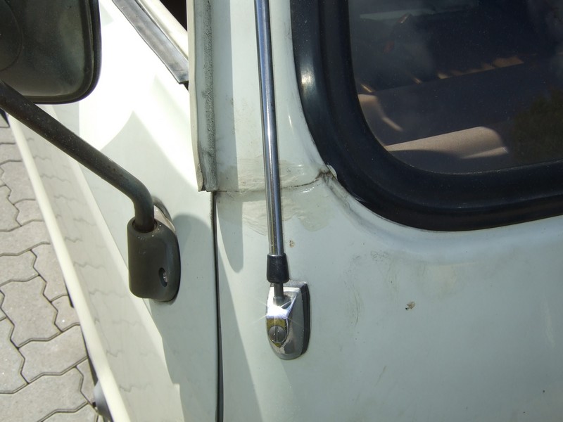

Adäquates Radio
