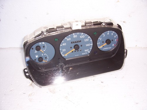

Gestern kam übrigens der bestellte Tacho mit Drehzahlmesser...
Gleich mal verbaut und für extrem gut befunden...!
