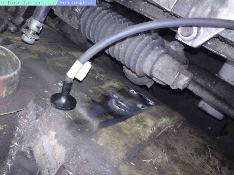

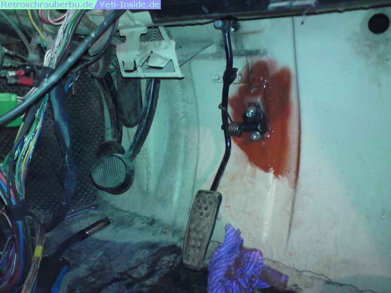

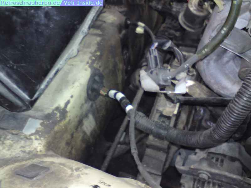

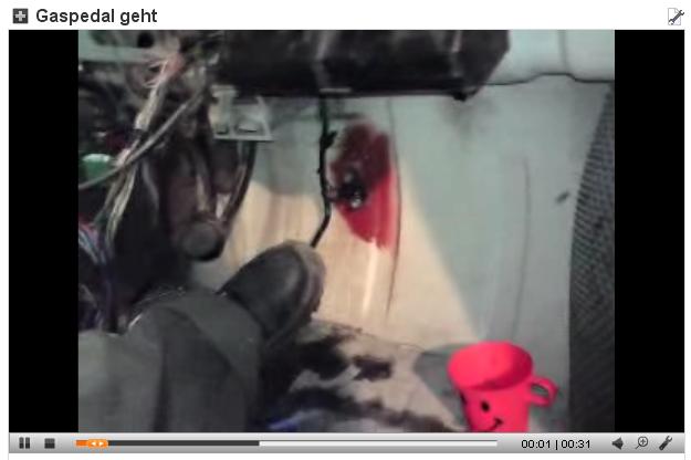

Punkt 4 und 5, Gaszug und Gaspedal. Für den Gaszug musste ich lediglich nur das originale Loch vergrößern. Das Gaspedal habe ich ja vom Cuore übernommen, leider passte dieses nicht so ohne weiteres, also musste ich noch eine Erhöhung einschweißen um das Pedal zu positionieren, war aber kein großer Akt.
Wie man sieht, funktioniert das Gaspedal 1a, Vollgas geht

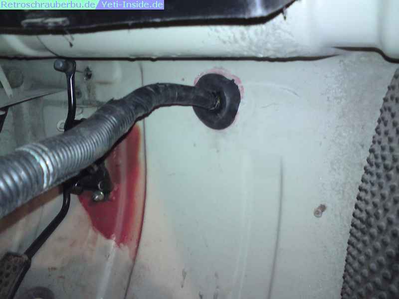

Punkt 6 auf meiner Liste war der 2te Kabelbaum, der musste ja auch noch irgendwie in den Innenraum. Dafür erweiterte ich das original Loch für den Benzinhahn:
Ich musste auch ein wenig die Muffe verschieben. Nun ist der Motorraum fast fertig angepasst. Morgen noch den Benzinfilter unterbringen und die Spritleitungen zur Probe verlegen, dann noch die Haube anpassen und dann kann der Motor eigentlich schon wieder raus, dann kann ich endlich den Motorraum schick machen.
