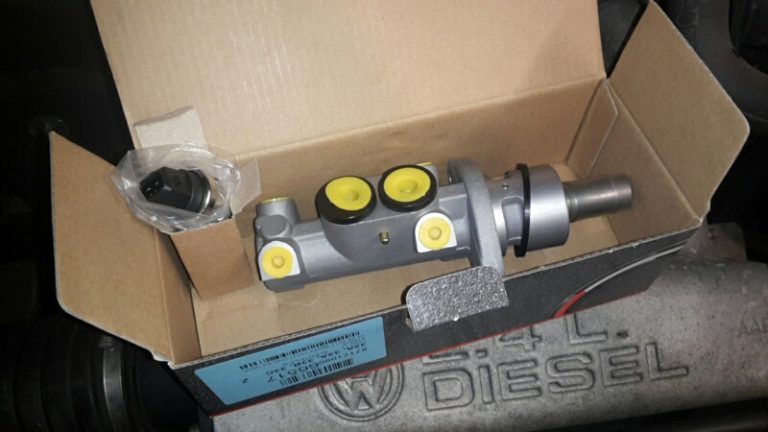

Also erst Amtshandlung, nochmal rein, Teile raus gesucht und einen Hauptbremszylinder per Express bestellt.

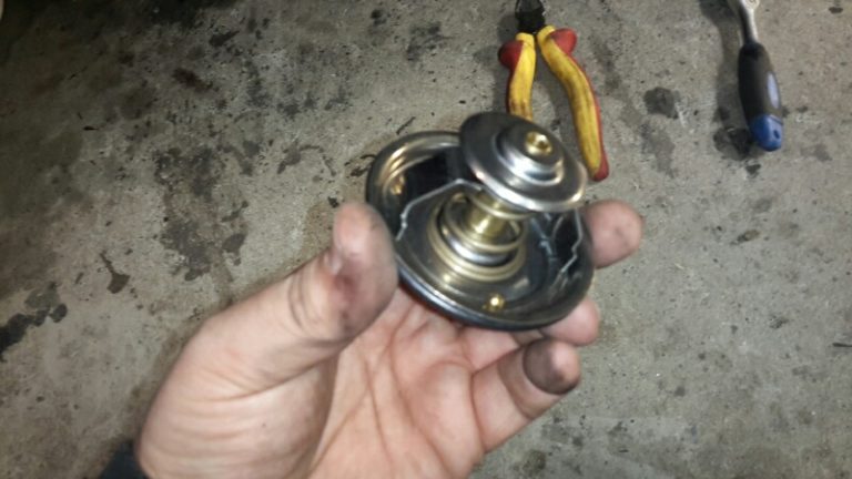

Nachdem die Wanne ab ist kommt man gut an den Kühlerschlauch an dessen Ende das Thermostat versteckt ist, schlauch ab, Kühlwasserflut mit einem alten Farbeimer aufgefangen und raus mit dem Thermostat:

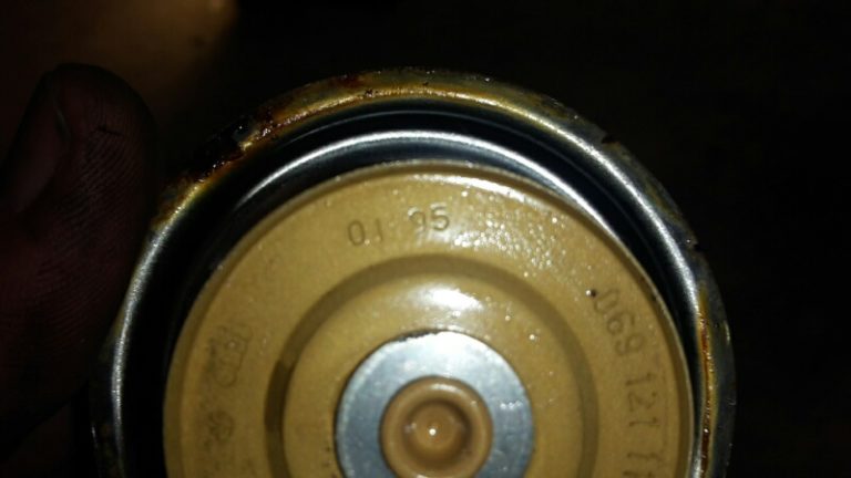

Ja schön, Herstellungsdatum 1/95, ist dann noch das erste. Wird mal Zeit zum tauschen, also rein mit dem neuen:
Vorher natürlich noch das Kühlsystem gespült und danach wieder mit frischem Kühlflüssigkeit-Wasser-Gemisch aufgefüllt.

Zum Glück kam meine Expresslieferung tatsächlich 1 Tag später, der neue Hauptbremszylinder und ein Temperaturfühler für das Kühlwasser:
Der Einbau des Hauptbremszylinders gestaltete sich relativ einfach, im Endeffekt sind es ja nur die 4 Leitungen und die 2 Muttern die ihn am Bremskraftverstärker halten. Den Ausgleichsbehälter noch umgesteckt, fertig.

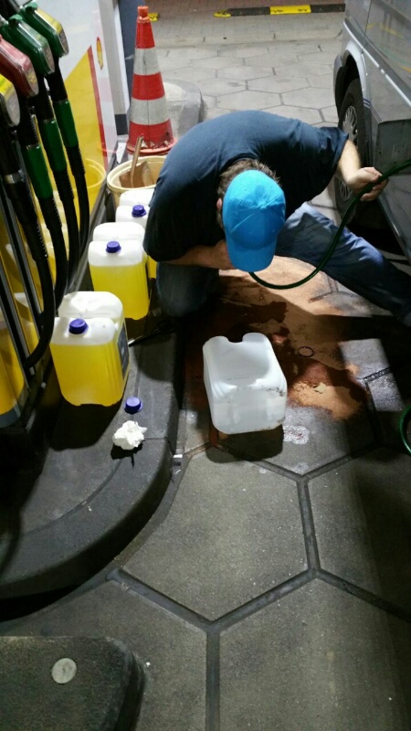

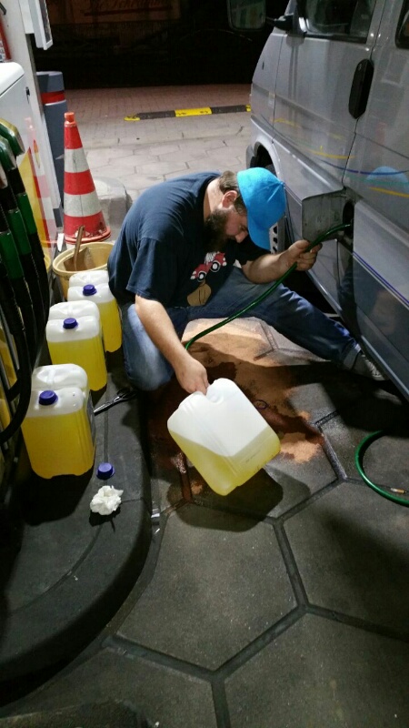

Gut, wie kriegen wir das hin? Aus einem Youtube Video wusste ich, dass man mit einem Schlauch bis in den T4 Tank kommt zum absaugen. Meinen Frischwasserschlauch hatte ich ja im Womo, der wurde geopfert, aber wohin mit dem Sprit?
Nach Rücksprache mit den Tankstellenmitarbeitern hätten wir ein kleines Vermögen dort gelassen wenn ich dort 4 oder 5 10l Kanister gekauft hätte.
Der Tipp vom Tankstellenmitarbeiter einfach mal zur benachbarten 24 Stunden Truckwerkstatt zu gehen und zu fragen ob die helfen können war ein Ansatz. Also ging ich dort hin und der Werkstattmeister holte für mich 4 leere Ad Blue 10l Kanister aus dem Müll. Ich bin so dankbar dafür gewesen, denn damit konnte ich das Gemisch aus dem Fuchs absaugen:
38l Gemisch habe ich aus dem Tank raus bekommen. Danach zeigt die Tanknadel die Mitte des roten Bereichs an. Das sollte reichen. Dann 61l „Diesel Fuel Save“ vom ebenfalls gelben Schild rein gezapft und gehofft das es klappt.
Der Fuchs sprang an und brachte uns die 70 km noch bis zu den Schwiegereltern, er läuft ganz normal, aber getreten habe ich ihn dann natürlich nicht mehr, Ich werde jetzt so alle 100 – 150 km nachtanken, um die Mischung immer kleiner zu bekommen.

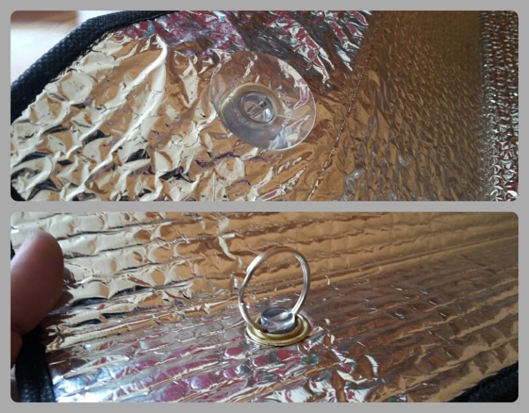

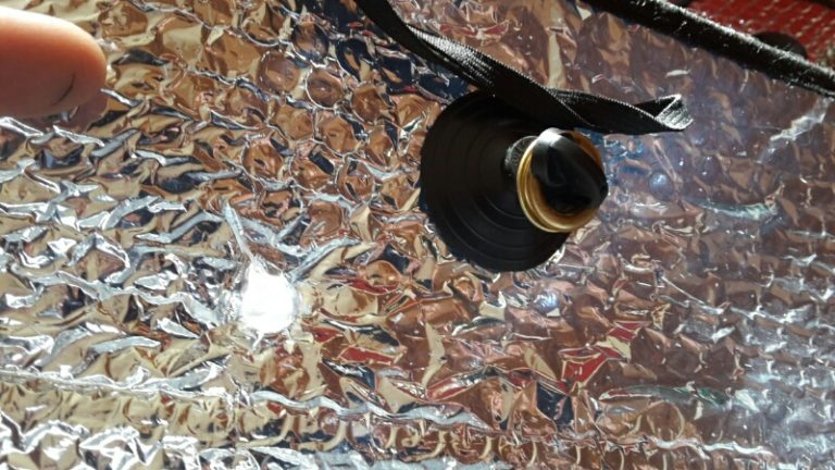

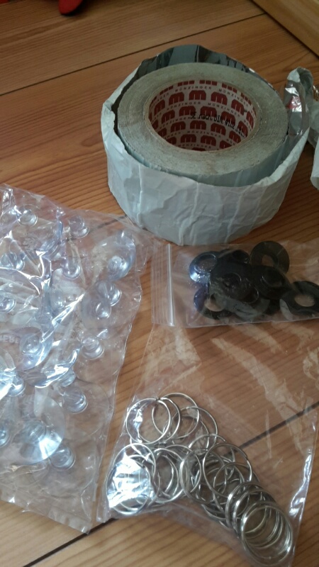

Punkt 1 auf der Liste sind die Dämmmatten für die Doka Fenster. Einige Saugnäpfe verweigerten ihren Dienst, eine Öse war ausgerissen.
Ich hatte von unterwegs schon Sachen per Internet geordert, die auch schon angekommen waren:
Das Alutape hatte Schwiegervatter noch da. Als erstes das ausgerissene Loch getapt und mit einer neuen Öse versehen:
Plasteöse, weil man dafür kein Werkzeug braucht, lassen sich mit der Hand einziehen.
Dann alle Ösen mit neuen Saugnäpfen versehen, inkl. Schlüsselringe zum abziehen.

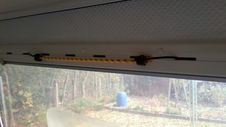

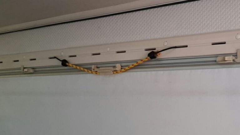

Punkt 2 auf der Liste waren die Rollos der Fenster im Wohnraum. Die funktionieren zwar grundsätzlich, sind aber etwas sensiebel. Wenn man dran kommt oder so, dann schnacken die mit nem lauten Knall runter.
Deshalb habe ich mir ne Sicherung gebaut. Dazu habe ich diese Gummiseile aus dem Baumarkt geholt und gekürzt, dann die Haken angepasst, damit sie in die Schlitze am Fensterrahmen passen. Funktioniert.

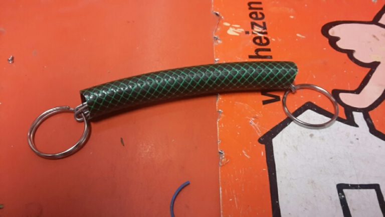

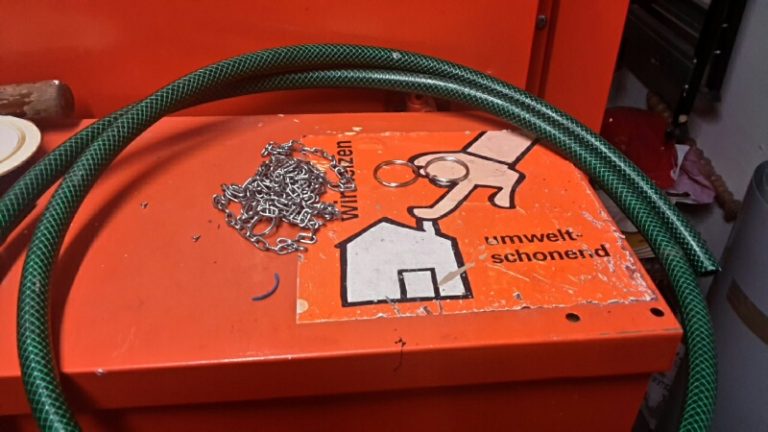

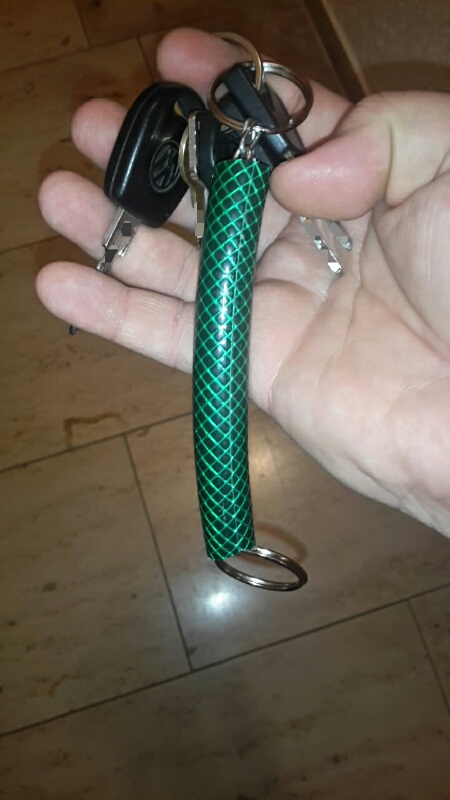

Punkt 4: Da ich in der Werkstatt von Schwiegervatter eine Kette gefunden habe, noch Schlauch und Schlüsselringe über hatte, dachte ich, bastelste noch was:
2 Stücke Kette gekürzt, Schlauch abgeschnitten, Schlüsselringe dran:
Fertig ist:
mein neuer Schlüsselanhänger. Eine dauerhafte Warnung an mich selbst, demnächst zum richtigen Zapfhahn zu greifen. Ja es ist ein Stück von dem Schlauch den ich zum absaugen des Gemisches missbraucht habe.

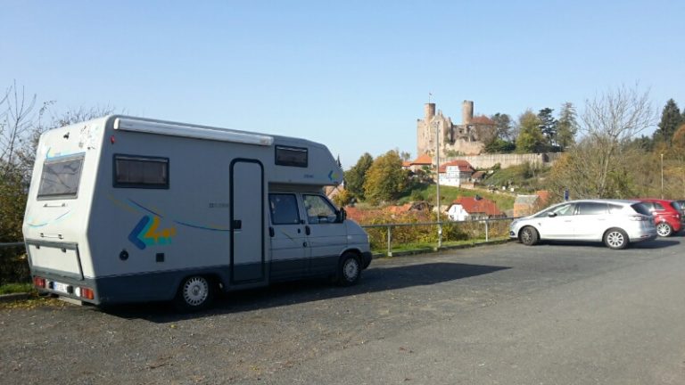

Auf dem Weg vom Grenzmuseum Schifflersgrund zur A38 zeigt ein Straßenschild "Burg Hanstein" links abbiegen. Da wir im Museum schon ein Foto der Ruine gesehen hatten, bei der unterhalb der Burgmauern die innerdeutsche Grenze verlief, entschieden wir uns spontan die Ruine zu besichtigen.
Nach einem supersteilen Aufstieg, den der Fuchs nur im ersten Gang meistern konnte, erreichten wir den Parkplatz. Ein kurzer Fussmarsch, brachte uns zur Ruine die einen bleibenden Eindruck hinterlässt.
Aber seht selbst:
https://youtu.be/qOQEt5zeFfE
Allerdings kann ich jeden nur nahe legen, erklimmt den Turm nur wenn ihr abenteuerlustig seit und gut zu Fuss.

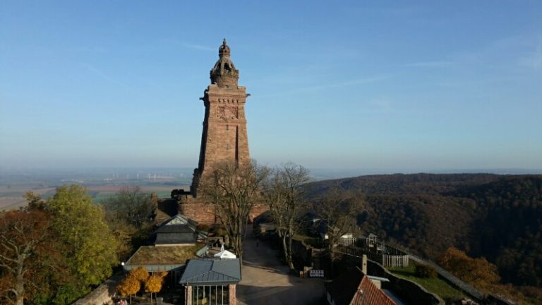

um chronologisch im Reisebericht zu bleiben, bleiben wir weiter auf der A38. Von dort sieht man unweigerlich wenn man Richtung Osten fährt auf der rechten Seite das Kyffhäuser Denkmal. Es tront oben auf dem Berg, ein Grund die Autobahn zu verlassen und den Fuchs die 10 % steile Steigung hoch zu jagen. Er meistert es mit bravur, Serpentinen und Steigungen kann er, auch wenn er es nur gemütlich kann. Wir erklimmen den Berg und ich denke Norwegen wird er so auch schaffen.
Am Kyffhäuser Denkmal angekommen bin ich erstmal etwas geschockt, ist ja super touristisch hier. Aber die Bergburg mit Denkmal und Turm schindet schon Eindruck.
Wir wandern die 600 m bergauf zum Eingang und haben Glück, nix weiter los.
Wir betreten das Gelände und schauen uns zuerst das Denkmal an:
Schon beeindruckend was da so in die Landschaft gestellt wurde. Auch die Burg mit dem Barbarossaturm macht was her. Allerdings gibt es hier außer Klos, Souvenirs und einem Restaurant nicht viel.
