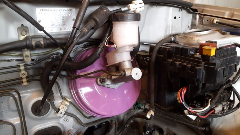

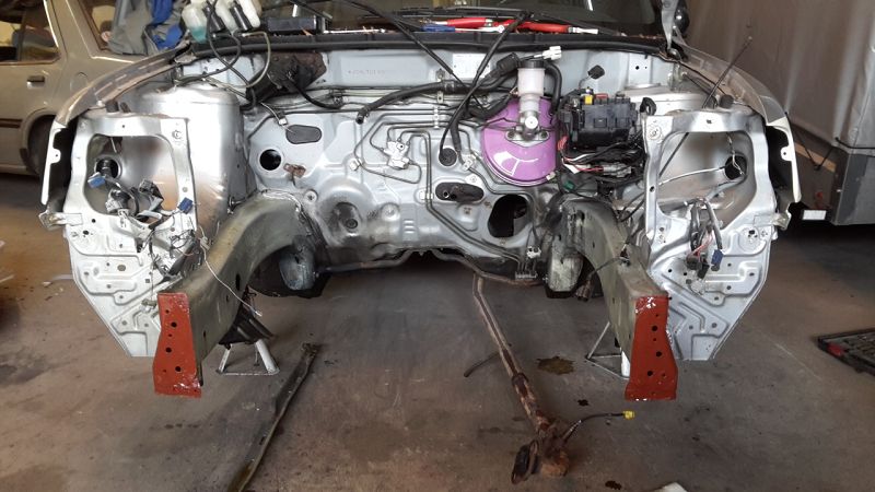

Am Anfang des Tages war da ein leerer Motorraum, in den durfte dann der neue / gebrauchte Hauptbremszylinder und der frisch von Mo lackierte Bremskraftverstärker einziehen:

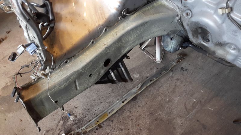

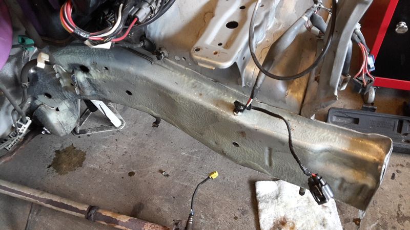

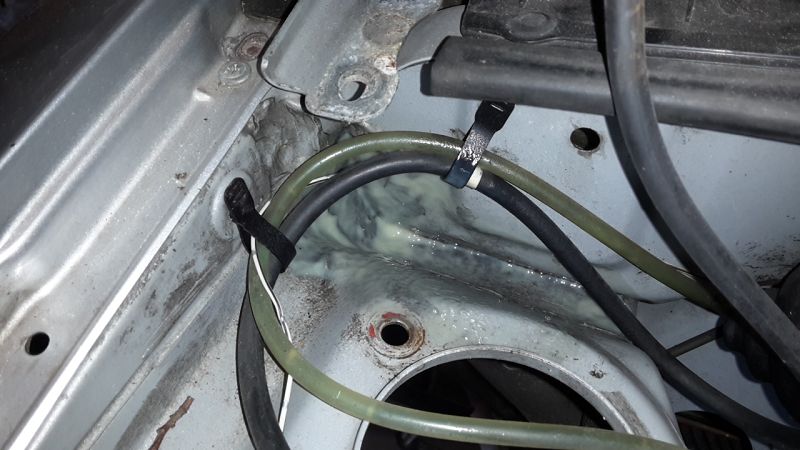

Dann kümmerte ich mich nochmal um die Längsträger von. Die Hohlräume bekamen nochmal Fluid Film und Außenseite im Motorraum bekam Wachs, genauso wie die Ecken hinten den Domen:

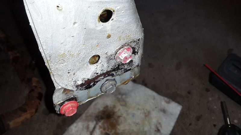

Die Rahmenköpfe vorn bekamen zuerst einmal neue Löcher mit neuen Gewinden und neuen Schrauben:
Und dann noch Brantox Rostschutz drauf:

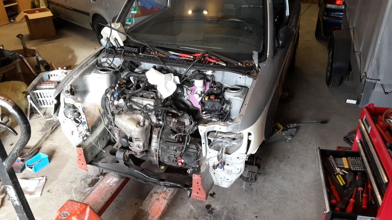

Dann habe ich den Motorrahmen an den Kran gehangen, damit ich die abgerissene Schraube der Querstrebe ausbohren konnte.
Nachdem das dann abgefrühstückt war konnte der Motor mit Hilfe des Hubwagen in den Bomber rein.
War eigentlich ziehmlich einfach den Motorrahmen wieder in den Wagen zu buxieren. Die Karosse an den Längsträgern von an der A-Säule aufgebockt, Motor mit dem Hubwagen auf tiefster Position rein. Karosse abgesenkt bis die Stehbolzen an den Längsträgern vorn über dem Motorrahmen waren und dann mit dem Hubwagen den Motorrahmen angehoben und dabei ein bisschen gerüttelt bis alles flutschte.
Dann erstmal alles angeschlossen was zum Start des Wagens notwendig ist und dann gib ihm.

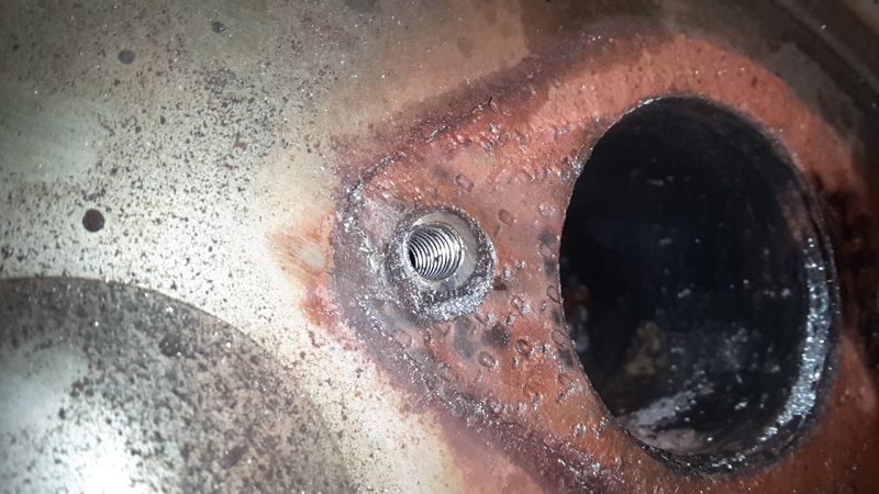

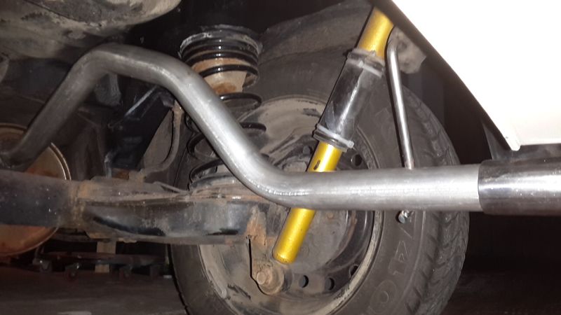

Der Auspuff war dann noch ein bischen schwierig, denn da waren mir am Topf ja beide Stehbolzen abgerissen. Ich hab dann einfach den Rest der Bolzen mit der Schrubscheibe plan gemacht und dann je ein Loch rein gebohrt mit Gewinde, damit kann ich das Endrohr jetzt wieder anschrauben:

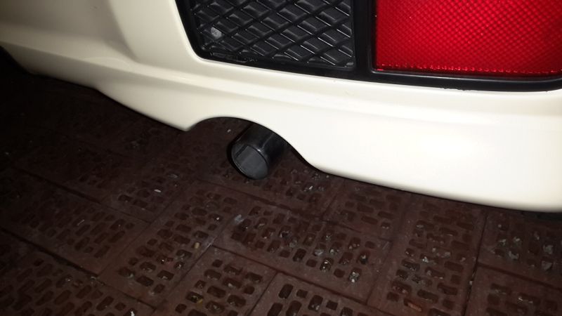

Aber das Rohr ist drunter:

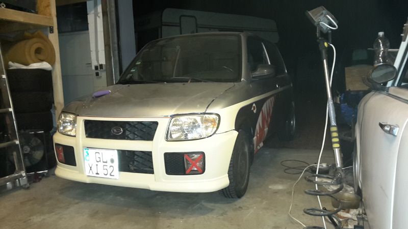

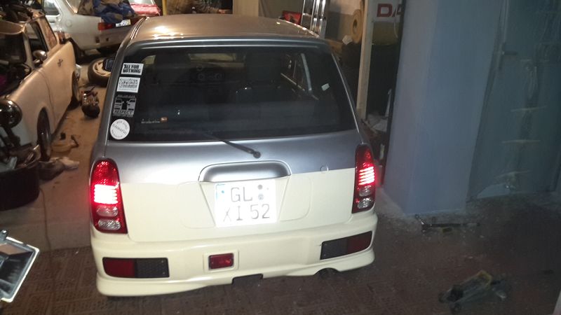

Hier noch ein paar Impressionen vom Wagen:
Somit ist der Bomber erstmal startklar für den Arbeitsweg morgen Früh.
