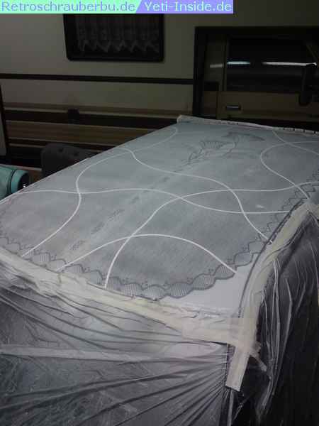

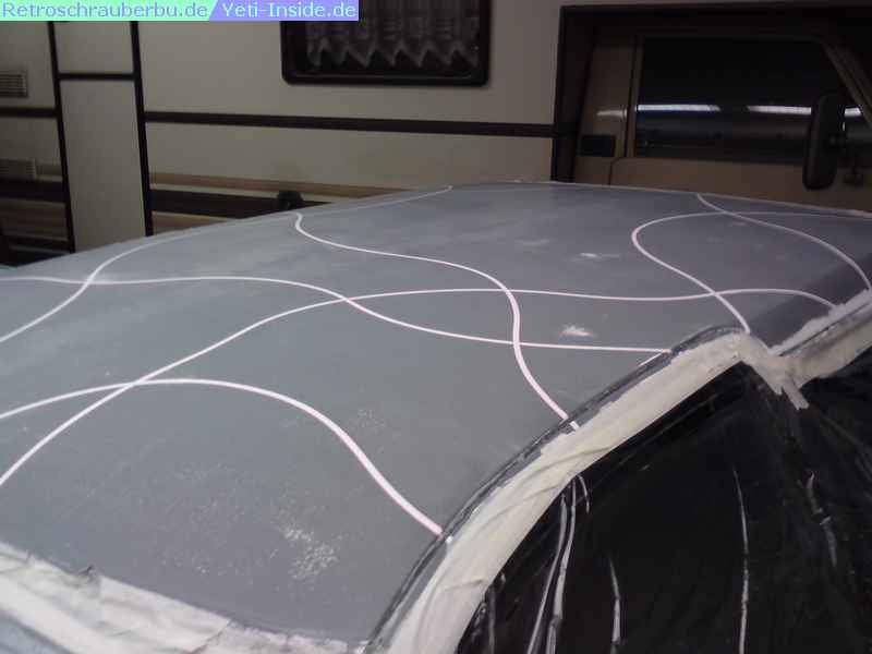

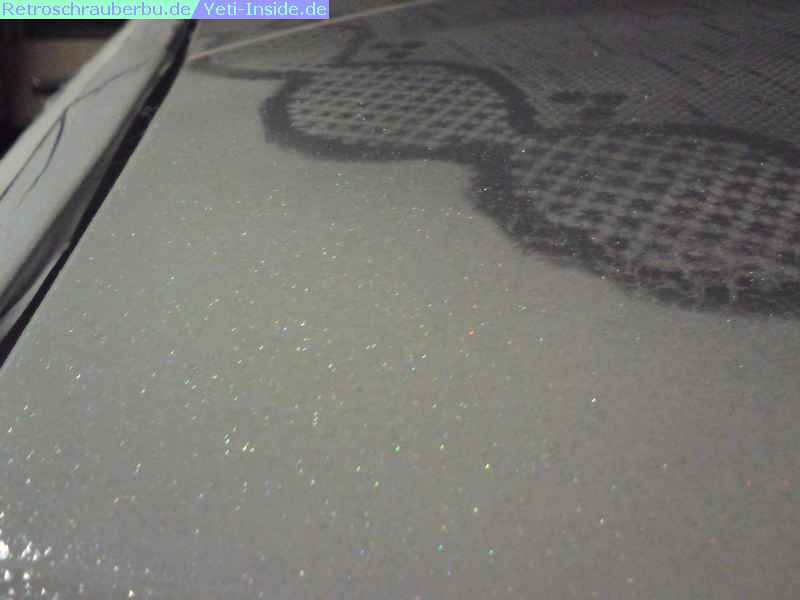

So und weiter am Dach . . . .

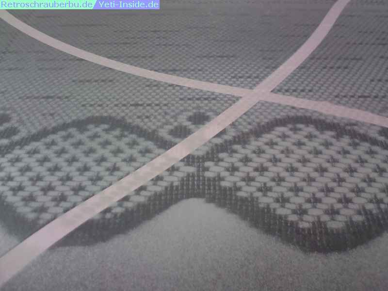

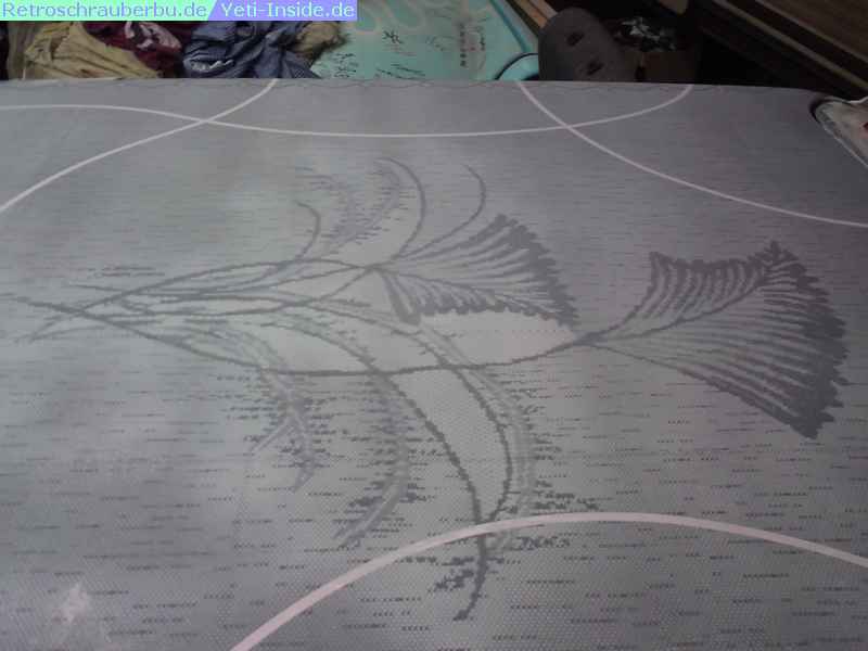

Das grau wurde geschliffen . . . solange bis es stellenweise wieder anfing das rosa durchschimmern zu lassen . . . so richtig schön abgewetzt:
Um prompt danach wieder mit einem Muster in lichtgrau überlackiert zu werden. Hat den Vorteil das man durch das neue Muster keine gleichmäßige Farbe sieht, mal ist das grau dunkler, mal heller, mal fast rosa. Geilo und auch das Muster ist so geworden wie ich mir das vorgestellt habe:
Morgen gehts dann erstmal mit Klarlack weiter, evtl. schaffe ich es bis zum Wochenende das erste Drittel von der Dachlackierung fertig zu stellen.

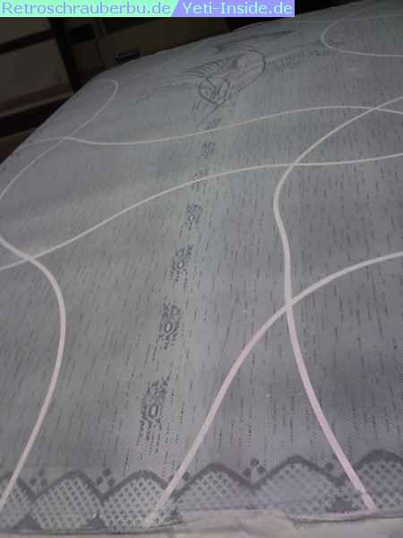

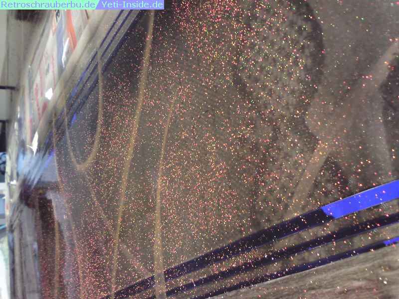

Standard Wat glitzert den da so?

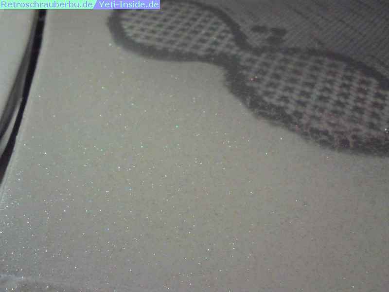

Heute bekam das Dach die erste Schicht Klarlack mit lecker Glitter . . . . hab mir jetzt neues Glitterzeugs besorgt, von dem ich mir etwas mehr Effekt erhoffe als von dem alten, was ich z.B. an der Haube vom Crankwalker benutzt habe:
Es fällt mir leider sehr schwer den Glittereffekt einzufangen, das es in der Halle zum fotografieren schon zu dunkel ist und das Handy auch nicht so das Non-Plus-Ultra dafür ist.

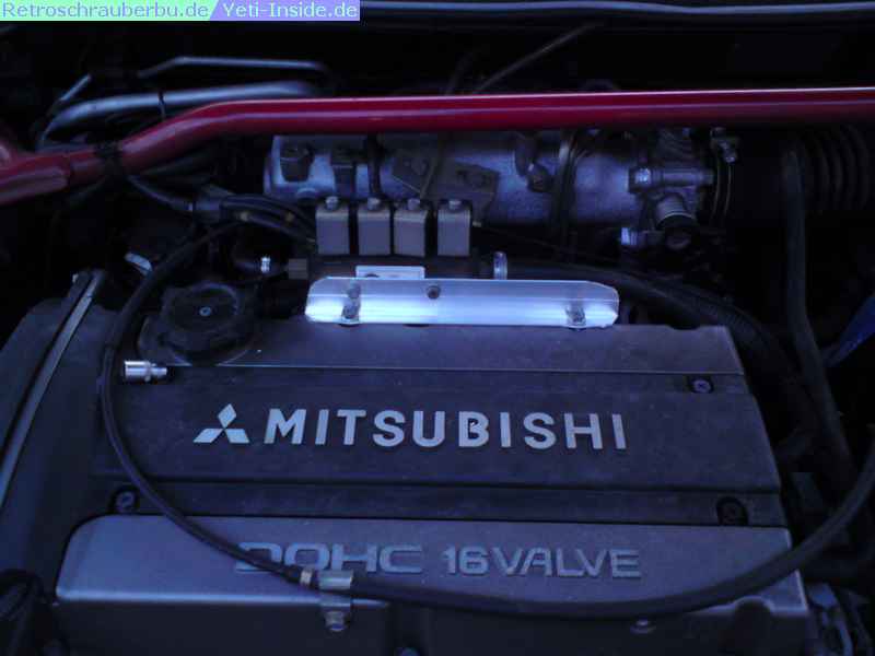

Am Alltagskombi musste auch noch etwas passieren, da er diese Woche beim Tüv war. Wie immer vorm Tüv musste ich die Gasanlage im Motorraum wieder befestigen, nachdem ich die gebrochenen Gusswinkel gegen Edelstahlwinkel getauscht hatte und diese auch gebrochen waren, hat nun eine Aluwinkelleiste Einzug in den Motorraum gehalten. Die kommt ursprünglich aus einer Leuchtstoffröhrenlampe die ich in der Halle verbaut habe. Von der mehr Winkelfläche erhoffe ich mir eine längere Haltbarkeit:
Achso, 2 Jahre Tüv hatter jetzt natürlich auch wieder, mit geringen Mängeln druchgekommen und das obwohl ich bis auf die Gasanlage befestigen und einmal Waschstraße nix dran gemacht habe. :-D

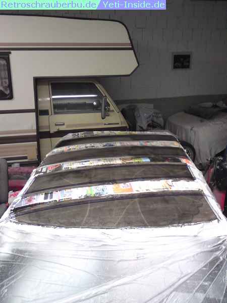

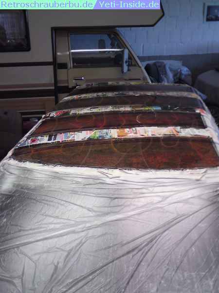

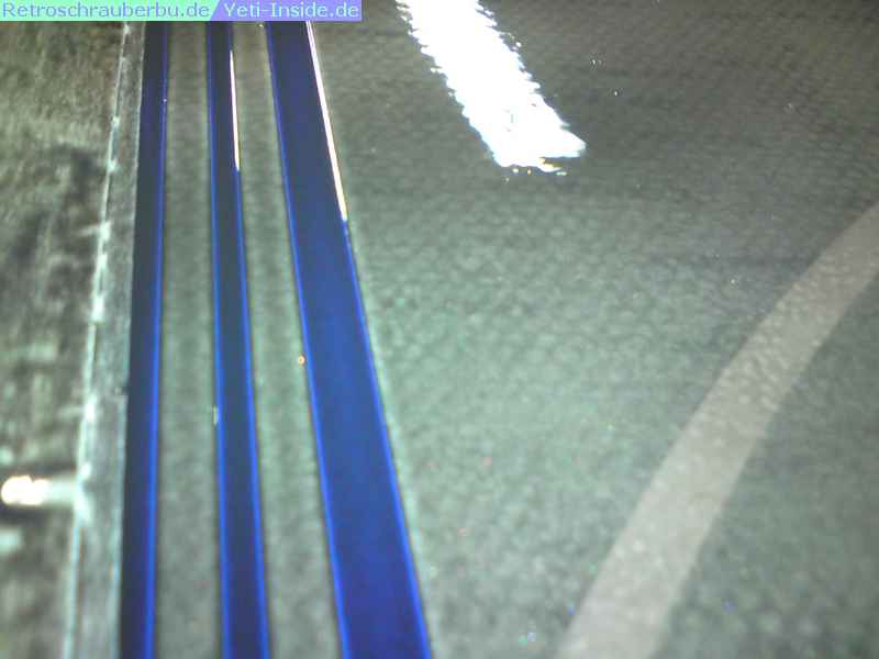

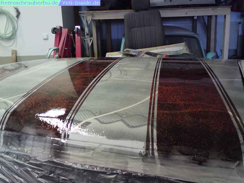

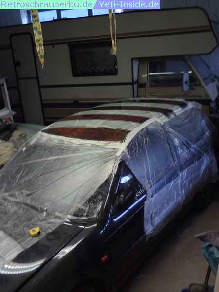

Und auch am Rudi ging es weiter. Das Dach wurde nachdem es zwei mal mit Klarlack versiegelt wurde wieder angeschliffen, dann wurden Streifen abgeklebt:
[IMG]Alles was nicht abgeklebt war wurde mit schwarzer Lasur eingefärbt:[/IMG]
Das tolle an Lasur ist ja, dass man den Untergrund darunter noch sehen kann. Ich hatte 2 Dosen Lasur gekauft, die waren aber nach den ersten beiden Streifen des Dachs verbraucht . . . . verdammt . . . was nun? Naja, ich nahm Klarlack und schwarzen Lack und mischte solange bis ich den passenden Farbton hatte.
Danach klebte ich auf dem abgeklebten und lasierten Dach Flammen ab, davon hab ich leider kein Bild gemacht. Die Flammen lasierte ich mit der Airbrushpistole mit lehmbrauner Lasur mit Hologlitter (auch Eigenmischung), aber nur an den Rändern.

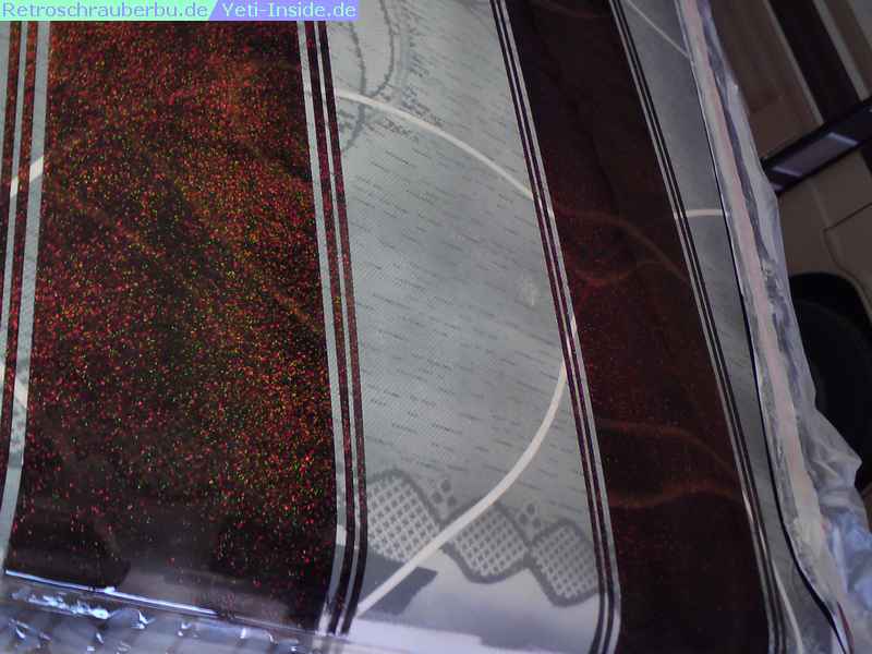

Wieder ein paar Tage später bekamen dann die Streifen Klarlack mit Bronzehologlitter, hier sieht man auch die Flammen:
Und dann der große Moment, das abziehen des Abgeklebten:
Leider sieht man auf den Fotos auf dem grauen die Glitterpickmente nicht, da dort der Lack noch angeschliffen ist, wenn dort wieder Klarlack drauf ist glänzt und glittert es wieder. Hatte ich schonmal erwähnt, dass dies alles mit der Rolle gemacht ist? Ich finds toll was man damit alles anstellen kann. Jetzt steht das Auto erstmal in der Halle und ich lasse alles gut druchtrocknen . . . . die Hälfte des Dachs ist geschafft . . . . juhuuu . . .
