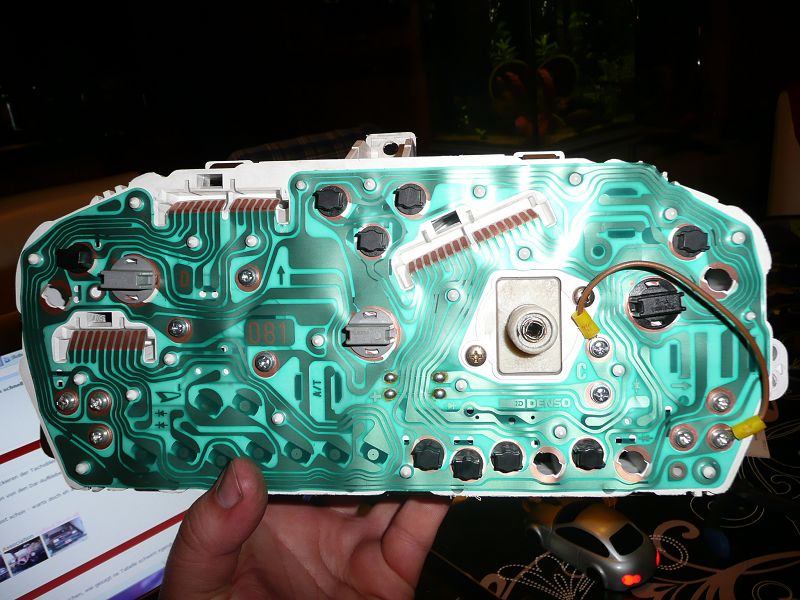

Naja, ich bin mit einem Vorfacelifttacho ohne Drehzahlmesser durch und habe alle Leitungen auf der Platine verfolgt und niedergeschrieben. Muss morgen den Facelifttacho nochmal ausbauen, damit ich da die Platine auch noch fertig ausforschen kann und dann werde ich noch die Platine des Vorfacelift Tachos mit DZM ausforschen.
Dann die Kabel die gleich sind umklemmen. Und die verbleibenden Kabel durchmessen und dann entspechend auch noch anklemmen . . . ich bin gespannt ob das so klappt.

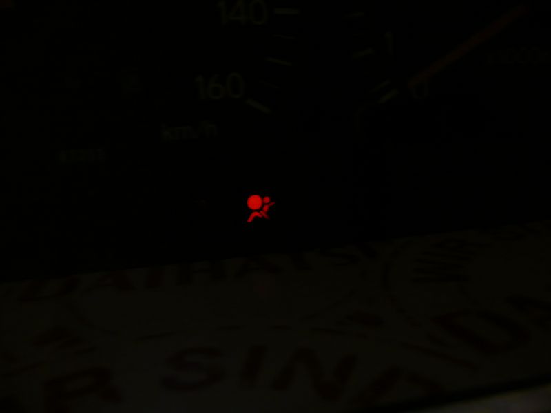

So, Tacho läuft. Musste nur die Kabel in den Steckern neu anordnen und eine Brücke auf dem Tacho einbauen. Jetzt kann der Vorfacelift Tacho auch die Airbagleuchte und Nebelschlussleuchtenleuchte bedienen.
Ich muss gleich nun noch die 2 Symbole bei dem Lampen anpassen, dann kann der Tacho morgen wieder ins Auto.

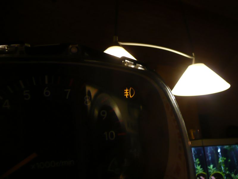

So, fertsch . . der Tacho kann morgen wieder ins Auto. Hab die 2 Symbole noch nachgerüstet, hier mal vor die Lampe gehalten und durchleuchten lassen:
Wie gesagt, ändern musste ich eigentlich nur die Pins in den Steckern, dafür habe ich die Platinen von 3 Tachos und die Stecker im Auto miteinander verglichen. Ich stelle hier mal meine "Arbeitsdatei" rein, vielleicht hilft sie dem ein oder anderen weiter und ich hab sie "archiviert" das ich auch mal nachschauen kann wie ich es gemacht habe. Aber kein Gewähr fall jemand danach seinen Tacho umstickt.
L5 DZM VFL vs. FL
Die Steckerbezeichnungen L und K sind für den langen und den kurzen Stecker im Auto, immer von hinten auf dem Tacho gesehen wie sie eingesteckt sind, von links nach rechts.
Und wie gesagt, am Tacho musste ich nur ein Brücke setzen, sieht dann so aus:
Der L5 Vorfacelift hat da warum auch immer 2 Kabel, wofür der Facelift nur 1 Kabel hat.
Und halt die Symbole noch ändern.

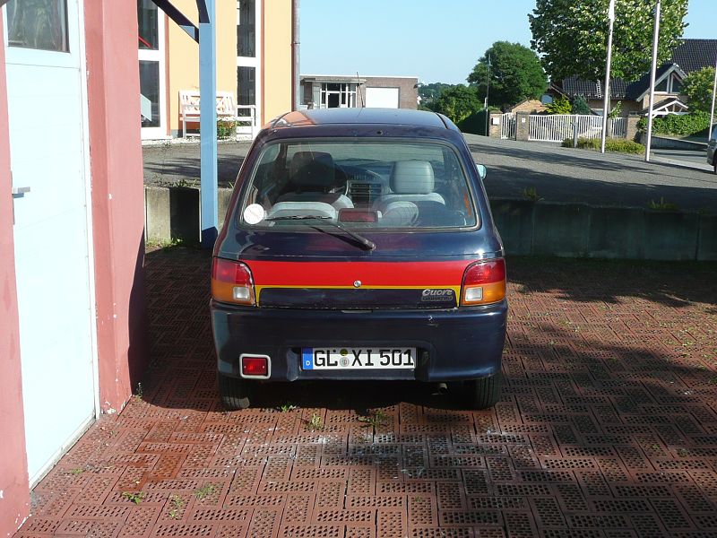

Wie aus einer blöden Idee ein Nervenkrieg werden kann hab ich dieses Wochenende erlebt.
Ich hatte da auf der Heckklappe so einen hässlichen langen Kratzer der schon rostete. Aber die ganze Klappe wollte ich nicht Lacken, zuviel Arbeit und dann weis man ja auch nie ob man den Farbton trifft, aber gestört hat es mich dann doch irgendwie.
Also mal nen bissl abgeklebt und den Rost entfernt.
Das grobe Konzept war eine durchgehende "Lichtleiste". Ich finde so Karren mit durchgehender Lichtleiste einfach cool und in den 80ern gab es ja für jede x-beliebige Karre so Lichtleisten zum nachrüsten. Da es aber meines wissens nach keine für den Cuore gibt, wollte ich mit Lack improvisieren.
Soweit so gut. Ich werde aber jetzt nicht den kompletten Nervenkrieg hier posten, das würde wieder in wildes Gefluche ausarten. Nur soviel: Die Scheiß Baumarkt Lackspraydosen sind leider nicht immer so genau beschrieben . . und wenn man eine erwischt, die Kunstharz haltigen Lack enthält ist es extrem Scheiße wenn man vorher z.B. Acryllack aufgetragen hatten.
Naja, zumindest weis ich jetzt wie ich eine abblätternde, extrem gealterte und räudig aussehende Optik "erzeugen" kann wenn ich mal wieder ne Ratte bauen will.
Aber für den Cuore hieß das, alles wieder runtersschleifen und mit Verdünnung runterwaschen. Und alles nochmal von vorn . . .
Da ich es beim zweiten Durchgang dann aber nicht mehr so genau genommen habe was abkleben und Vorarbeiten betrifft, ist das Ergebnis wieder Yin typisch.
Aber die Wirkung ist schon ziehmlich so wie ich es mir vorgestellt habe, die Tage noch ein paar schwarze Outlines ziehen und ich bin zufrieden . . .
Wieder mal eine perfekte Verschlimmbesserung
