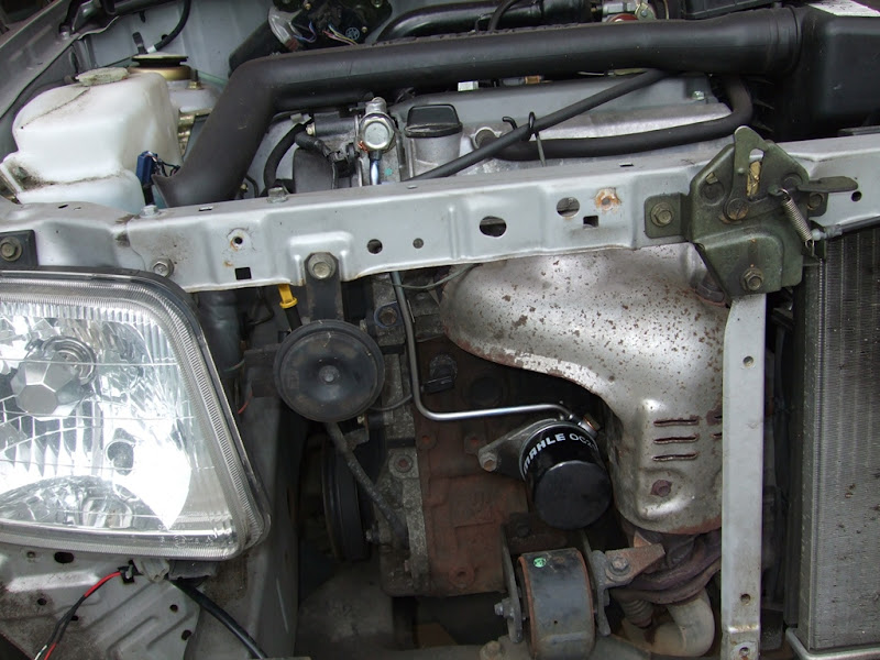

Die Ölleitung im Anhang kontrollieren. Kostet 60-70€. Kann man selber wechseln.
Diese Leitung rostet gerne durch und wird undicht.
Wenn man Pech hat ist die Undichtigkeit groß und man verliert viel Öl auf einmal. Auf der AB kann das dein Motor zerstören, wenn du es nicht rechtzeitig bemerkst.
So ein Fall gab es mal hier im Forum.
Edit: hier ist der Thread
http://www.daihatsu-forum.de/vbullet...ad.php?t=28309
http://www.daihatsu-forum.de/vbullet...6lsteigleitung

Beiträge: 487
Geil
Neue Originalteile sind irgendwie immer Geil.
Ich hatte seinerzeit eine gebrauchte Leitung bei Ebay gefunden. Der Verkäufer hatte die Leitung irrtümlicherweise als Servoöl-Leitung für 10€ inseriert. Da habe ich natürlich sofort zugeschlagen. Hatte kein bisschen Rost. Heute finde ich solche Angebote nicht mehr.
Ich musste für den Wechsel beim L7 ohne Klima und Servo die Stoßstange nicht entfernen. Nur das Hitzeschild musste abmontiert werden.

Kann auch sein, dass der Wechsel dem Serviceheft zu entnehmen ist. Wie hieß die Aktion gleich.
Bis 10 Jahre Alter hat Daihatsu das für lau gemacht.

Ölrohr wurde bis 10 Jahre nach EZ kostenlos getauscht.
Der Tankstutzen wird noch bis 15 Jahre nach EZ kostenlos getauscht.
Die letzten L7 können es noch bekommen wenn nicht bereits erfolgt.
