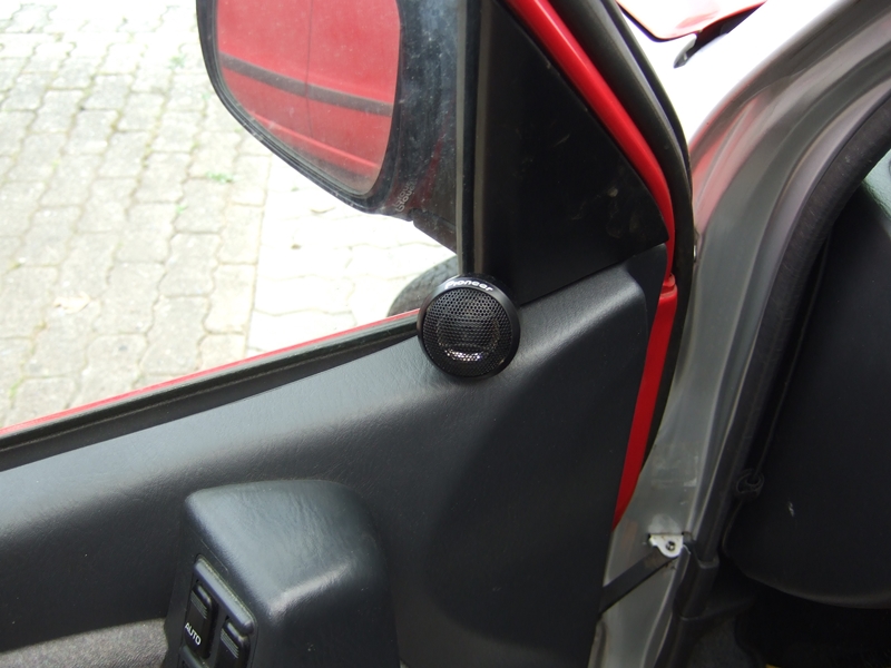

Bei der Anordnung des Tieftöners klingt es schon um Welten besser wenn man ein System verwendet welches den Hochtöner einzeln hat (Compo System) und diesen oben in der Tür befestigt. Z.B. wie hier im Sirion in der hinteren Tür.

Ja, da man aber bei fast jedem Cuore die Türverkleidung für einen Einbau demontieren muss ist es absolut kein Problem nen Compo System zu verbauen. Das System ist nicht mal teurer (!).
Warum also einen Kompromiss eingehen und dieses JBL System kaufen und dafür sicher schlechteren Klang in kauf nehmen wenn ich mit 0 Zusatzkosten und 0,2% mehr Aufwand eine vielfach empfohlene Einbauvariante (Hochtöner im Spiegeldreieck) bekommen kann?
