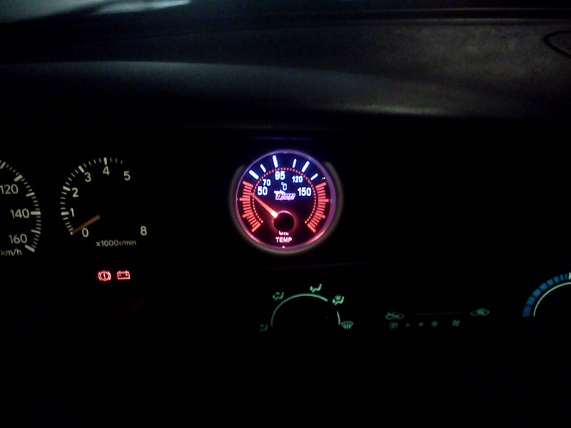

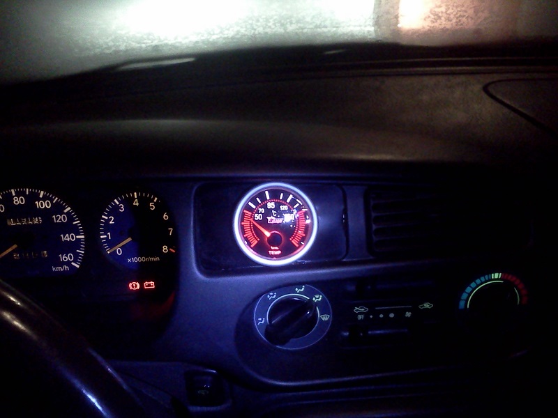

Gerade eben war ich auch noch am Auto zu Gange, ich habe eine der mittleren Lüftungsdüsen rausgeschmissen und dort ein schwarz geduschtes Blech eingesetzt, welches jetzt die Öltempanzeige aufnimmt. Strom liegt auch schon an, nur für das Signalkabel vom Sensor zur Anzeige hatte ich noch keine Zeit.

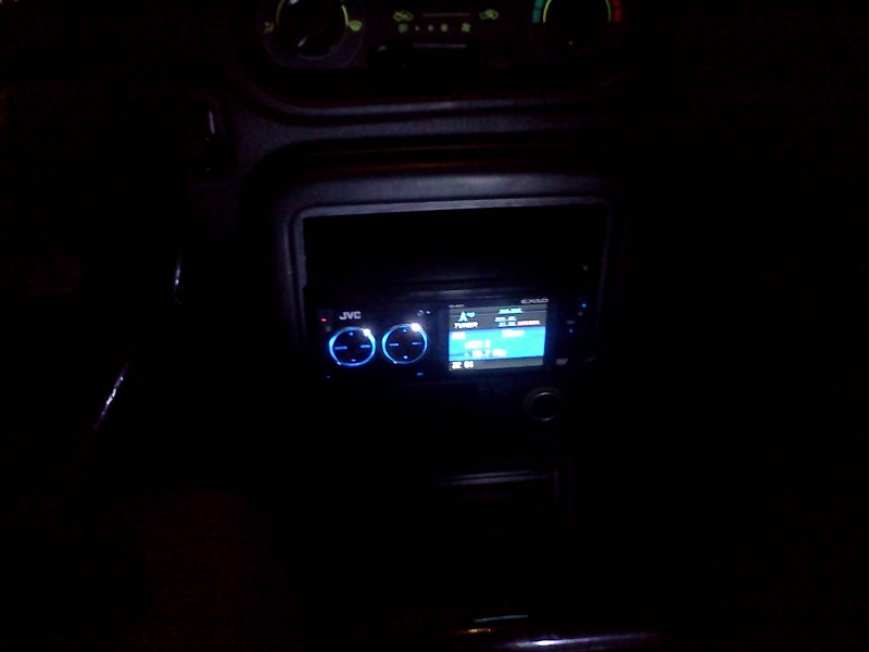

Außerdem hatte mich Mo schon vorgewarnt, das der Erstbesitzer des Wagens alle Radiokabel abgeschnitten hatte. Also musste ich alle Kabel durchmessen um wieder einen Isostecker nachzurüsten, zum Glück gibt es im L7 nicht so viel Kabel.
Eingezogen ist jetzt ein JVC DVD Radio. Das hat mir ein Kumpel vermacht, der es zu seinem Umzug beim Keller räumen aussortiert hatte, war kein Stecker mehr dran, also seiner Meinung nach nicht mehr zu gebrauchen. Ich hatte mir im Vorfeld aber schon einen Stecker bei Ebay geordert, für grandiose 6,95 €. Nur leider ist der Sound aktuell noch etwas mager, da nur in der Beifahrertür eine Box verbaut ist.

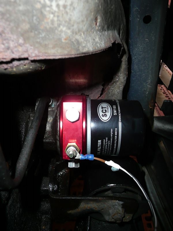

So, dann weiter mit der Öltemperaturanzeige. Ich habe den Sensor verkabelt und an die Anzeige angeschlossen, Anzeige funktioniert nun. Die Sandwitschplatte am Ölfilter sieht übrigens so aus:
Wenn ich mal viel Muße habe werde ich wohl den Motorblock mal reinigen, beim Ölwechsel hatten wir festgestellt, dass der alte Ölfilter nicht ganz dicht war und er aus der Dichtung rausgedrückt hat, dementsprechend sieht der Block vorn am Ölfilter aus.

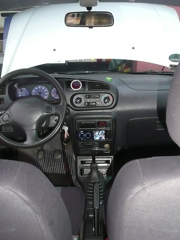

Dann das Radio wieder rein und in die Serienblende, in der sonst die Uhr sitzt, durfte ein Voltmeter platz nehmen. Da mein Radio eine Uhr hat, brauche ich die nicht und der vorgegebene Platz ist eigentlich sehr gut für ne Anzeige, also das universelle Display hinter die normale Scheibe der Uhr gebaut.
So schauts jetzt aus im Cockpit:
Ich denke damit lässt sich erstmal leben.
