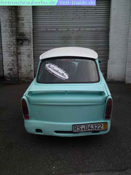

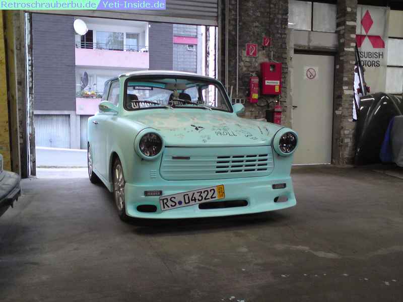

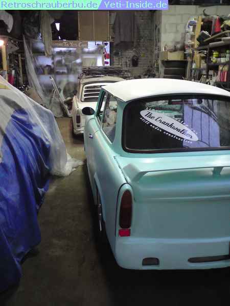

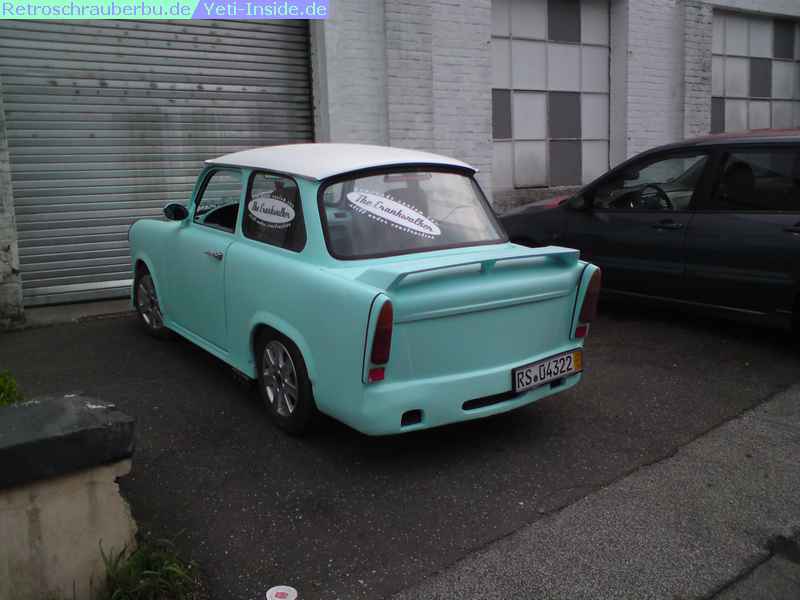

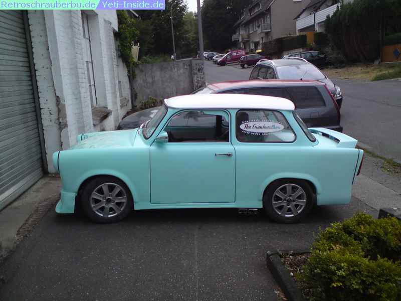

Heute war der Tag der Tag, heute morgen holte ich die Kurzzeitkennzeichen für das WE, alles klappte 1 a, so das der Crankwalker zum erstem mal nach der Wiederherstellung wieder Kennzeichen trägt.
Leider war mein Tag heute mit arbeiten und Terminen sehr stressig, so das wir erst so ca. 19:15 Uhr in der Halle waren, kurz noch im und um das Auto rundrum aufgeräumt, Kennzeichen dran und ab auf die Piste . . .
Die Testfahrt hat er gut gemeistert, wie man hier sehen kann:
Klick mich "The Crankwalker - Der erste Tag auf der Straße" bei MyVideo
An Sachen die ich nachbessern muss ist mir eigentlich nur aufgefallen, das der Luftansaugrüssel ab und an Kontakt mit der Motorhaube hat, ansonsten morgen noch fix die Spur Kantholz mal Kreide ;-) einstellen und gut. Die Spur ist leider durch die Tieferlegung wiedermal ordentlich verstellt.
Hier noch ein paar Bilder aus der Halle heute:
Ich bin so glücklich das alles gut gelaufen ist und ich am WE zum Daihatsu Treffen fahren kann!
Wiederherstellung die 2te – (vorerst) abgeschlossen!

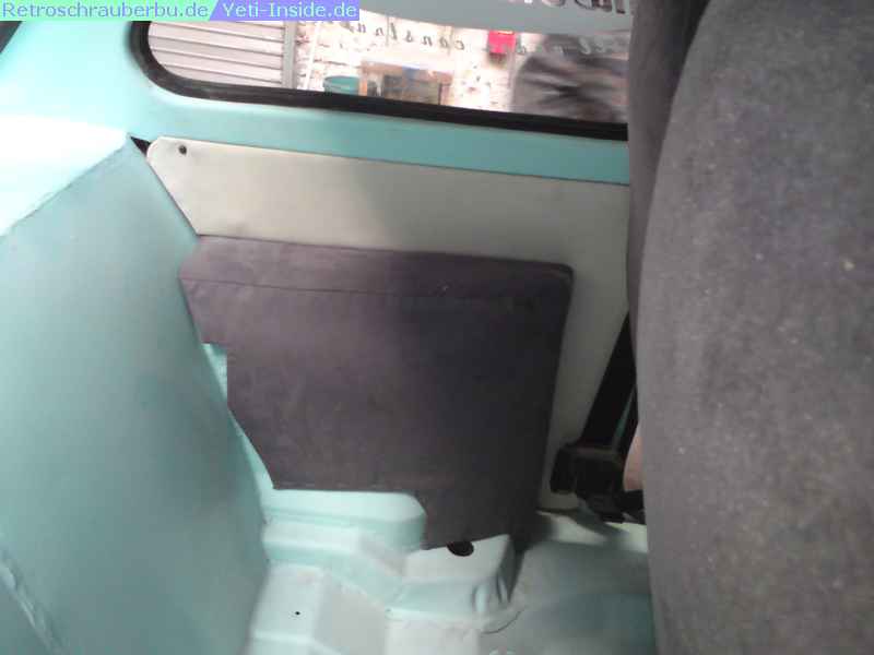

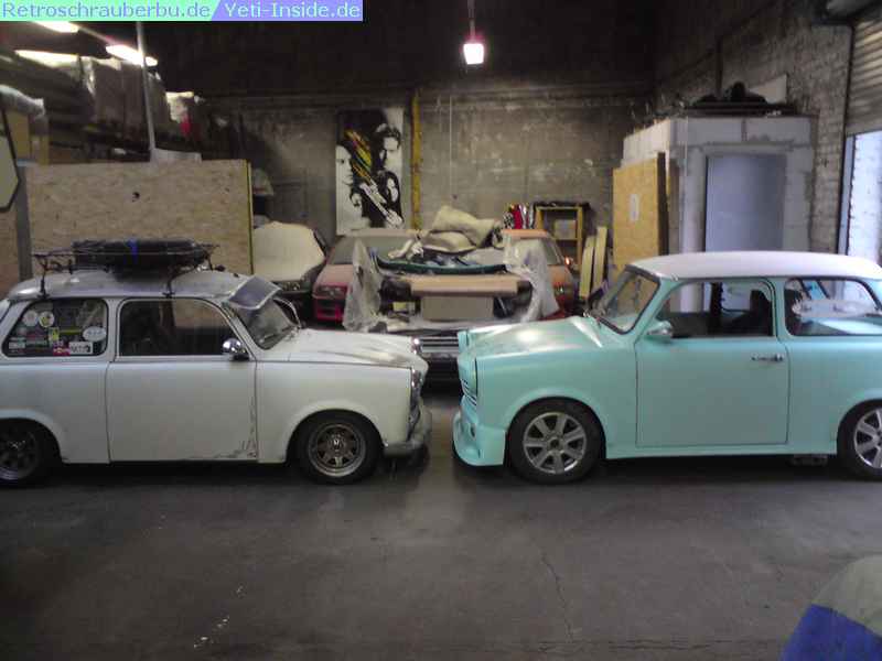

Heute war eigentlich Prolltag . . . also Bernhard aka. GTiProll hatte mir angedroht zu kommen, was er dann auch um 18 Uhr tat. Wir trafen uns an der Halle, ich war auch noch nicht lange da und hatte gerade die hinteren Seitenverkleidungen eingebaut:

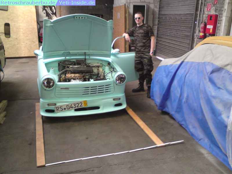

Da mir bei der letzen Probefahrt und heute auch wieder auffiehl, das der Wagen einen Reifen in Kurven nachzieht und quitscht, weil die Spuhr durch das tieferlegen total verstellt ist, stellten Proll und ich die Spur mit der Bauernmethode ein.
Klassische Arbeitsteilung, ich legte die Bretter an, maß und stellte die Spur ein, wärend mein kleiner militanter Freund Proll am Rad drehte . . . also am Lenkrad, damit die Räder immer in einer gut zugänglichen Position waren:
Die zweit Testfahrt zeigte das der Wagen nicht mehr in Spurrillen zieht, nicht mehr quitscht und sich auch besser lenken lässt. Wir hatten auch wieder viel Spaß, z.B. als wir an einem Streifenwagen vorbeifuhren, die Rennleitung wusste glaube ich nichts so recht mit dem Auto anzufangen.

Euer Achsvermessungstand ist genial - kann man damit auch Sturz und Nachlauf prüfen und einstellen ?
Ich bin ja Fan von provisorischen Methoden - und diese hier geht richtig ab
PS: Dein Freund Proll braucht ein Tarnanzug in helleren, türkisen Farben Dann passt er zum Auto.
Alt 23.07.2010, 08:58   #649
Ich hab das Problem, das hier keine Werkstatt bei nem Trabi die Spur einstellen will, ich hab mit dem weißen schon alle Werstätten abgeklappert, aber ich hab immer ne Abfuhr bekommen.
Also hatte ich mich im Internet mal belesen wie die das früher in der DDR gemacht haben wenn die kein Spureinstellgerät hatten. Natürlich ist das nicht so perfekt wie auf nem richtigen Einstellgerät, aber so ist es allemal besser als die ganze Zeit mit quitschenden Reifen rum zu fahren.
Man minimiert halt die Fehlerquote
