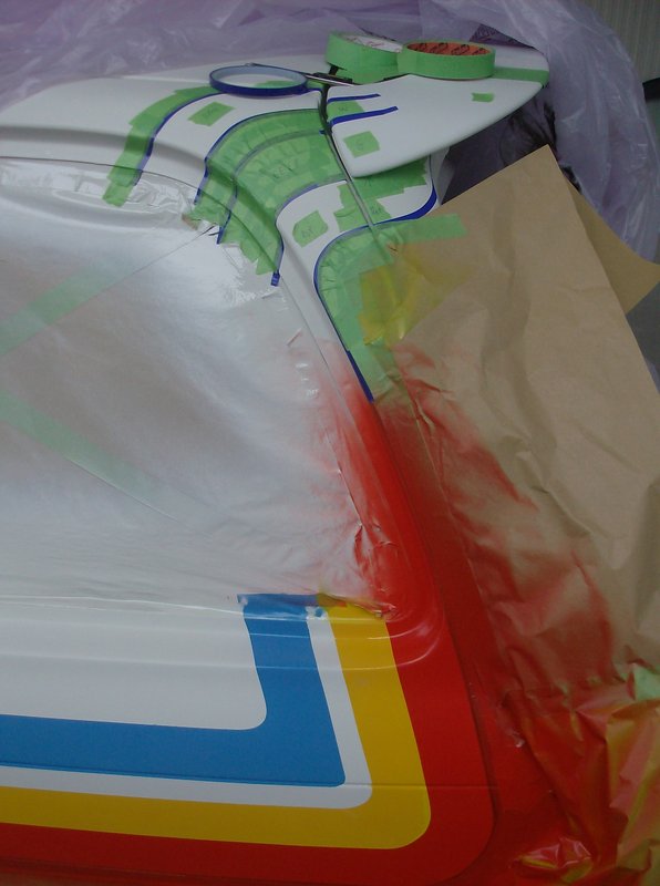

sämtliche Schriftzüge und Logos habe ich mir vorab von einem Freund plottern laasen. diese musste ich dann noch entgittern und mit Übertragungspapier versehen - eine riesen Hilfe !
Die Linien habe ich per 3M-Konturenband, freihand auf die Karosse aufgebracht - das erfordert manchmal ganz schöne Nerven, besonderst bei Rundungen und in Anbetracht der gewünschten Symetrie ... .

Dann beginne ich das Desing - den Karosserielinien folgend - mit Konturenband aufzubringen .
... Durchblick bewahren !!!

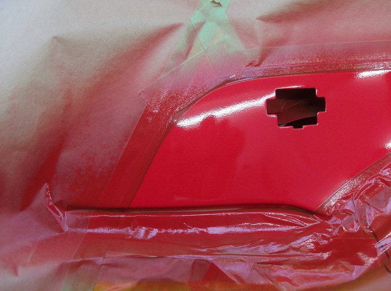

Jetzt wird eine Farbe nach der anderen aufgebracht - hier und da kommen die Schriftschablonen schon zur Anwendung ...
... nächste Farbe ...

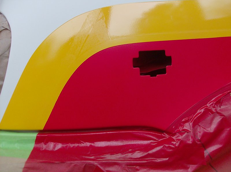

Das Ganze zog sich dann also mehrere Feierabende und Nächte - über das ganze Auto ...
Und je später mancher Abend - desto verwirrender manches Detail ...
Herrschaftszeiten naa ! Haben die Japaner den Tankdeckel MITTEN in die Startnummer stanzen müssen !
Details über Details - die Stunden rinnen dahin - Schlaf verkommt zur Mangelware ...

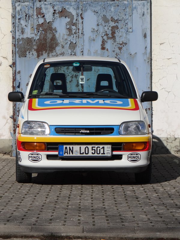

Et voila - "Plain Jane - the remake" !
... und wenn Ihr jetzt - wie ich - die Sonnenbrille wieder abgenommen habt ... könnt ihr ja nochmal auf die erste Seite diese thread schauen .
Ich selber find´s beim durchscrollen jetzt schon - ziemlich "S.I.C.K." !!!

Du bist ein Künstler, kann es nicht anders sagen
Gruss Bernhard

Hammer, was du da wieder mit den Farben zauberst
Da brauchst ja wieder n neues Winterauto

Wow absoluter Hammer!

Der absolute Hammer. Sehr genial.

Mehr kann ich eigentlich gar nicht sagen, da Sitz ich hier vor dem PC mit offenem Mund und bin wieder einmal völlig Begeistert von deinem Werk.
So viel Arbeit, so viel Details, so viel "leckmichfettistdasgeil"
Hammer, Mega, Supercalifragilisticexpialigetisch
Und was kommt jetzt als neues Winterauto?

Und mal wieder übertrifft das Ergebnis alles, was ich von Dir eh schon erwartet hatte.
Sehr geile Arbeit!
Ich finde, Scheinwerfer mit schwarzem Innenleben würden ihm noch ganz gut stehen :-D
