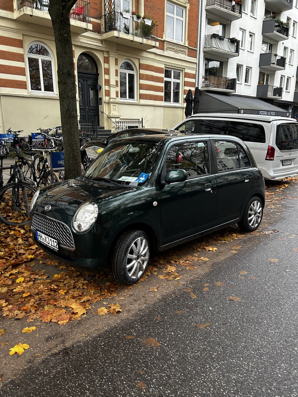

Ich habe heute die Räder einfach mal ohne Abnahme montiert.
Offensichtlicj sieht es gut aus, fährt sich extrem exakt (Mini like) und es ist auch leider zu breit für die Karosserie. Ich werde also Radlaufverbreiterungen einbauen und dann mal die Abnahme versuchen. Innen passt alles locker rein, ohne Schleifgefahr…
