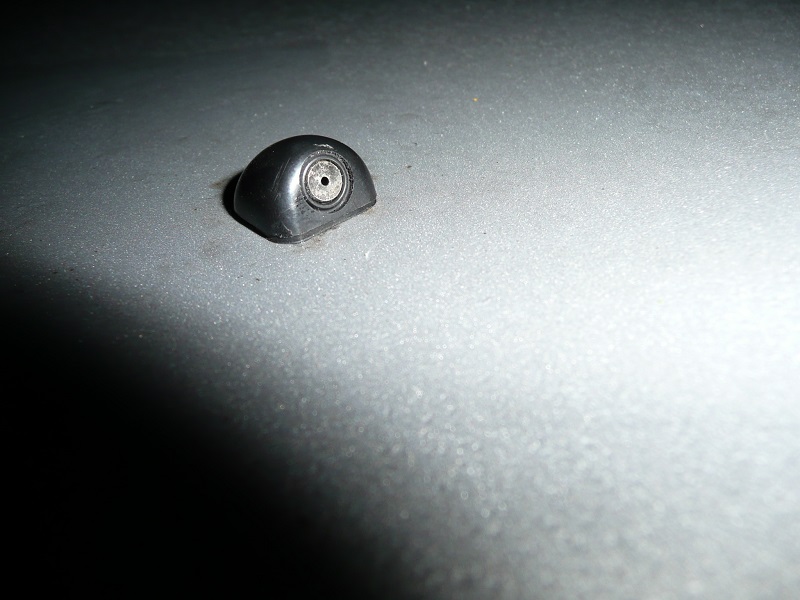

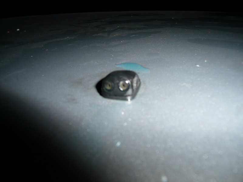

Heute ist mir auf dem Weg von Arbeit nach Hause beim scheibenwischen aufgefallen, dass der L7 nur 1 Strahl Wischerdüsen hat. Stöhrt mich zwar nicht, aber kann man ja mal trotzdem umbauen. Und bei mir auf dem Hof steht aktuell noch Prolls alter Lancer, der auf den Export-Ali wartet. Fix dort die 2 Strahl Düsen geklaut und etwas angepasst und dann in den Cuore gebaut, die Cuore Düsen wanderten in den Lancer. Ergebnis von 10 Min. Arbeit:
Vorher:
Nachher:
