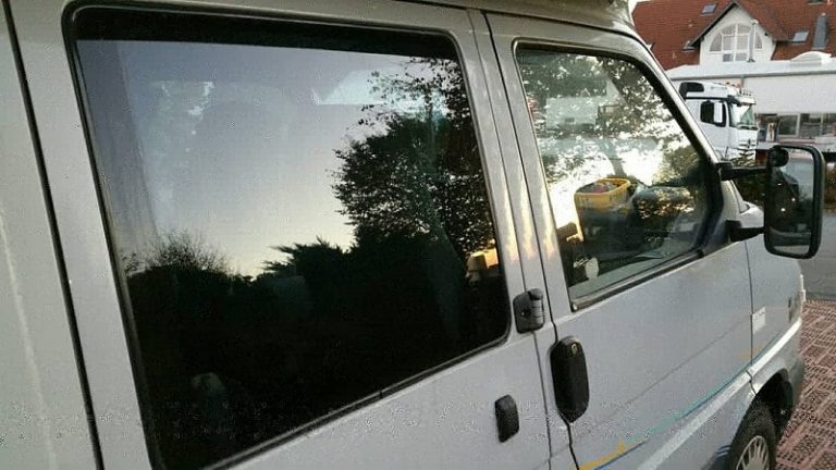

Viel passiert ist sonst seitdem nicht am Fuchs. Gemacht habe ich eigentlich nur den Drehschalter für die Lüftung, da dieser ausgefallen war, bzw. nur mit viel Gefühl noch auf einer Stufe lief. Und die hinteren Scheiben der Doka habe ich noch getönt, da sich die Kinder über die blendende Sonne beschwerten:

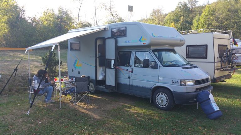

Auf Tour waren wir seitdem auch nur 4 mal, einmal habe ich mir in Iserlohn einen Wagen angeschaut und das haben wir dann direkt mit einer Übernachtung im Bergischen kombiniert, einmal waren wir bei unseren Freunden im Westerwald und 2 Treffen haben wir mit dem Fuchs noch angefahren. Einmal das Mitsu-Rulz Treffen im Westerwald
und einmal das L300 Wohnmobil Herbsttreffen in Drahnsfeld:

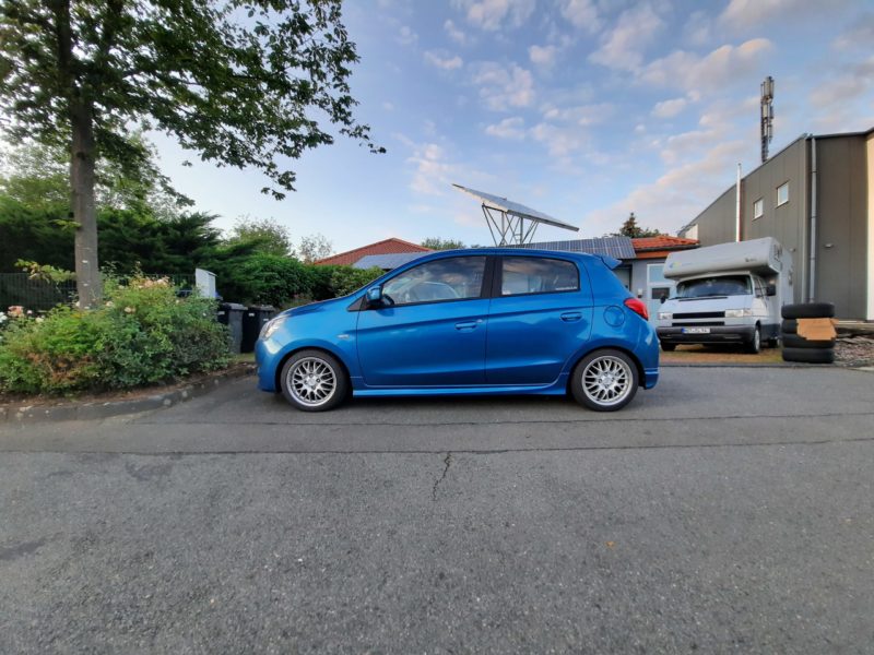

So, da der Space Star im Threat von Mo´s Flambierten zum Thema wurde und ich nicht möchte das wir den Threat dort zuspammen, dachte ich, ich gebe mal hier die Geschichte zum Besten:
Eigentlich wollten wir gar kein Auto weiter dazu kaufen, Spielzeuge hab ich genug und auch mit Alltags- / Winterautos sind wir gut aufgestellt. Allerding bemerkte mein Frau ab und an einmal das es sie nervt, dass sie auf Arbeit manchmal mit dem langen Kombi nicht in die kleinen Parklücken kommt (parken am Straßenrand im Wohngebiet). Deshalb hatte ich zwar schonmal nach einem neumodischen Cuore geschaut, aber das war nix konkretes.
So Ende April kamen wir nochmal auf das Thema als meine Schwester zu Besuch war. Sie sagte dann, dass sie in dem Autohaus in dem sie arbeitet einen Space Star stehen haben. Er ist bei einem Neuwagenkauf in Zahlung genommen worden. Normalerweise gehen die Autos immer direkt zu einem anderen Gebrauchtwagenhändler weiter. Dank Corona hatte der aber keine Autos abgenommen und das Autohaus selbst hatte sich auch nicht um einen Verkauf bemüht, der Space Star wurde schlicht und einfach auf dem Hof vergessen.

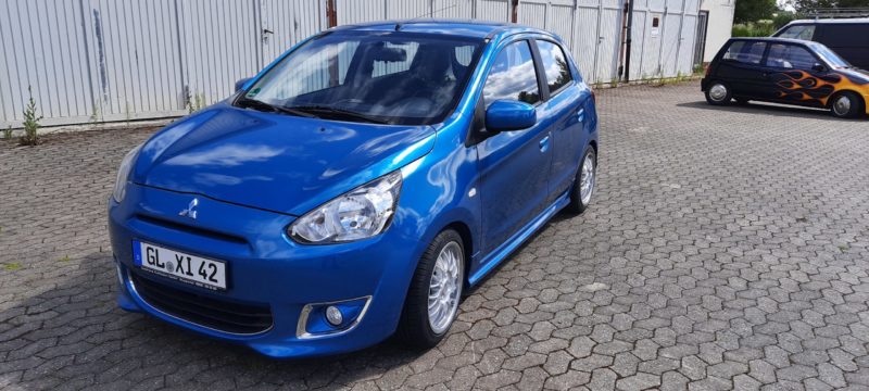

Ein 2013er mit 52.000 km in Atolblau mit dem 1l 3 Zylinder 71 PS Motor. Ich bat meine Schwester den Wagen einmal mit zu bringen, damit wir ihn Probe fahren konnten. Nunja . . . um es kurz zu machen, der Wagen wechselte für einen günstigeren Preis als der billigste Totalschaden auf Ebay den Besitzer und wir konnten Anfang Juni den Etikettenschwindel im Fuhrpark begrüßen.
Im Kaufzustand sah er so aus:
Ich investierte etwas Arbeit in den kleinen und schnell wurde klar, die Knutschkugel hatte meine Sympathie gewonnen. Und irgendwie ist er auch zu einem kleinen Projekt mutiert.

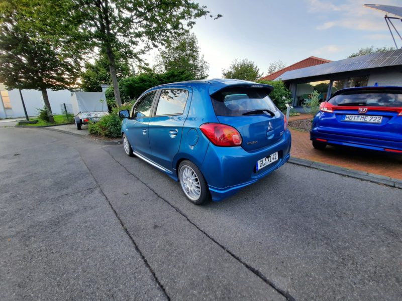

Als erstes zog eine Rückfahrkamera mit Spiegelmonitor ein, H&R Feder brachten ihn etwas näher an dem Boden und ich fing an das original Mitsubishi Zubehör Spoilerpaket zusammen zu kaufen. Einen Heckspoiler hatte er bei Kauf schon drauf, die Heckansätze und Schweller waren schnell und einfach montiert, die Frontecken liegen noch hier und warten auf gutes Wetter zum Anbau oder eine Wochenende was er in der Halle verbringen kann.
Das Thema Felgen war ein schwieriges. Überraschenderweise gab meine Frau die Anweisung aus, dass keine Felgen für den Wagen gekauft werden dürfen, sondern ich etwas nehmen sollte was in der Halle liegt. Ich fand zwei Sätze 6x14 und einen Satz 7x15. Zielsicher entschied ich mich natürlich für den Satz Felgen die nicht ohne Arbeiten unter die Karosse passte.
Außerdem waren die Felgen in einem schlechten Zustand, das Bett war verkratzt und der Schutzlack unterlaufen. Ich lieh mir von meinem Kumpel Kai die Felgenpoliermaschine und ca. 20 Stunden später erstrahlte der Satz Felgen wieder im Glanz:

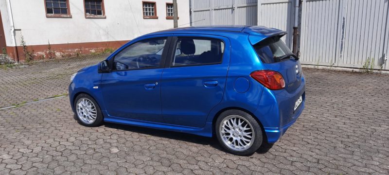

So, nun hatte ich schöne Felgen die nicht unter den Wagen passten. Und beim Space Star ist das mit dem bördeln so ne Sache, da die Radläufe hinten nicht mehr geschweißt sind, sondern geklebt sind geht bei bördeln immer die Kante auf, der Lack reist. Doof . . . . eigentlich . . . . zum Glück erklärte sich Mo bereit mal wieder mit mir ein lang überfälliges Schrauber WE einzulegen und kurz darauf führte mich mein Weg ins schöne Franken.
Um auch die Freigängigkeit der Räder an der Hinterachse bei beidseitigen einfedern zu gewährleisten wurden die Radläufe gebördelt und leicht gezogen. Mo klebte die Radläufe auch wieder und zog eine serienmäßige neue Dichtnaht. Danach durften die Radläufe auch von innen wieder T69 Atolblau werden.

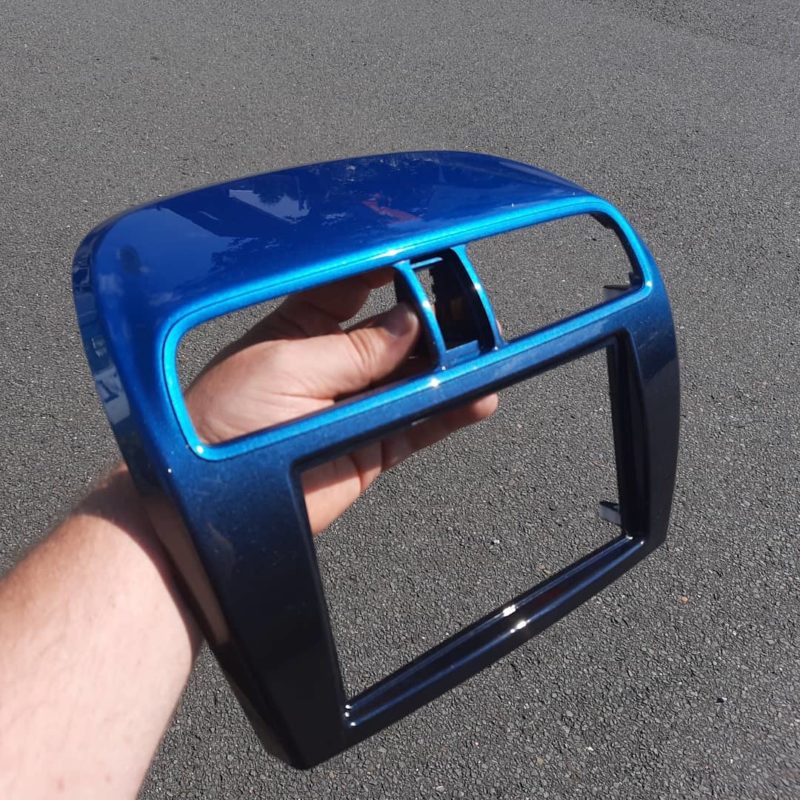

Und da der Teufelskerl Mo natürlich nur mit Radläufen lackieren nicht ausgelastet war, wurden auch noch die Spiegelkappen und Türgriffe lackiert.
Das Ergebnis des Wochenendes kann sich sehen lassen:
Zwischenzeitlich habe ich die Spur vermessen lassen und die Scheinwerfer wurden eingestellt. Somit sollte auch die demnächst bevorstehende Tüvabnahme der Umbauen klappen.
Außerdem kam der Wagen bei Kauf nur mit einem funktionierendem Schlüssel (ohne Fernbedienung). Bei dem Funkfernbedienungschlüssel fehlte das Innenleben. Ich habe einen neuen Schlüssel besorgt und anlernen lassen.
Außerdem habe ich noch ein vollwertiges Ersatzrad und einen Wagenheber im Wagen verstaut, scheint ja heute nicht mehr zur Serienausstattung zu gehören. Genauso wie eine vernünftige Wassertemperaturanzeige, da hat der Space Star ja nur eine Lampe. Deshalb habe ich eine OBD2 Anzeige nachgerüstet die mir alle möglichen Werte anzeigen kann, Sachen messen kann und Fehlercodes lesen und löschen kann. Aktuell lasse ich mir hierauf Wassertemperatur, Öltemperatur, Batteriespannung und Drehzahl anzeigen, wobei unser Space Star auch werksmäßig einen Drehzahlmesser hat. Die Ausstattung ist mit Klima, E-Fenstern vorn und Start Stop auch völlig ok.

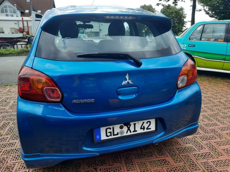

Nur einer Geschichte musste ich noch ein Ende machen. Wenn Mitsubishi meint den Mirage in Deutschland Space Star nennen zu müssen (was er definitiv nicht ist), dann nennen wir unseren deutschen Space Star ab jetzt Mirage. :-D Doppelter Etikettenschwindel quasi.
Ja, das wars dann soweit erstmal vom Mirage. Ein paar Kleinigkeiten kommen noch wie die Frontecken, evtl. noch eine Anschweißauspuffblende. Ich liebäugle auch noch mit einer Domstrebe und ggf. dunkle Seitenblinker, aber die haben erstmal keine Priorität. Was aber auf jeden Fall noch kommt ist ein Doppeldinradio. Denn die verkratzte Blende von Kleinanzeigen hat Mo auch noch in die Mangel genommen:
So und zum Abschluss lasse ich euch noch ein extra Bilder da. Mittlerweile mag ich den Wagen wirklich gern und stibitze ihn mir ab und an von meiner Frau.
