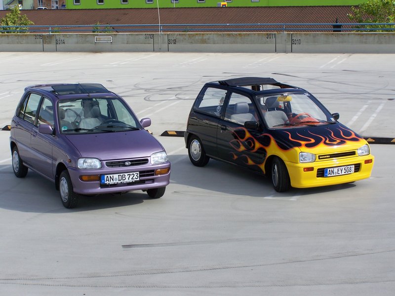

Und ENDLICH kam der Tag , an dem das finale Fotoshooting mit dem Wagen anstand - der meinen Kollegen erst dazu getrieben hatte - den Traum vom eigenem Cuore-Projekt in die Realität umzusetzen ...
"The Hot One" und "The undead violet" bitten zum "Stell dich ein" bei schönsten Sonnenschein auf dem Parkdeck !
