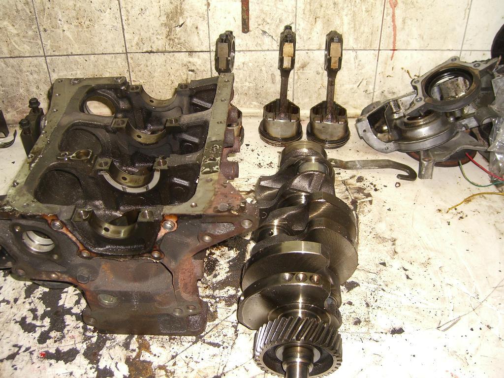

Heut hab ich mal meinen Experimtalmotor zerlegt (Der Arme musste schon beim 4wd GTTi herhalten ..) um mal zu schauen was geht usw.

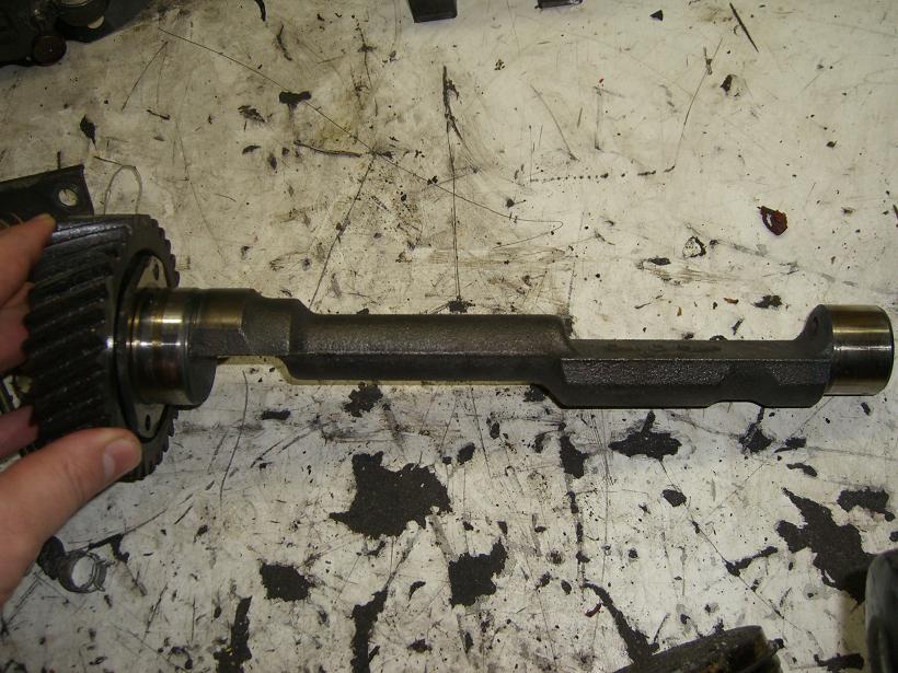

hier die Ausgleiswelle, ganz rausnehmen geht nicht, weil die ja die Ölpumpe antreibt, runddrehen auch nicht möglich:
(muss mir was anders einfallen lassen)

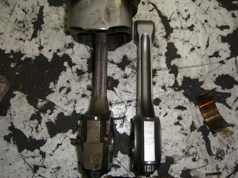

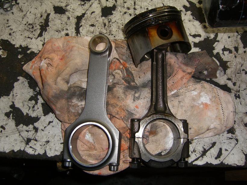

hier unterschied orig zu H-Schaft Pleuel:

Hallo Meister
Wow, sind die Pleuel aus Titan ?? Um wieviel leichter sind sie, als die Originalen ??

Alt 01.02.2009, 20:20   #18
Alter: 50
Zitat von mike.hodel Beitrag anzeigen
Hallo Meister
LG
Mike
na sind ganz "normel" Stahlpleuel ~ 500 gramm schwer
orig muss ich erst mal wiegen
