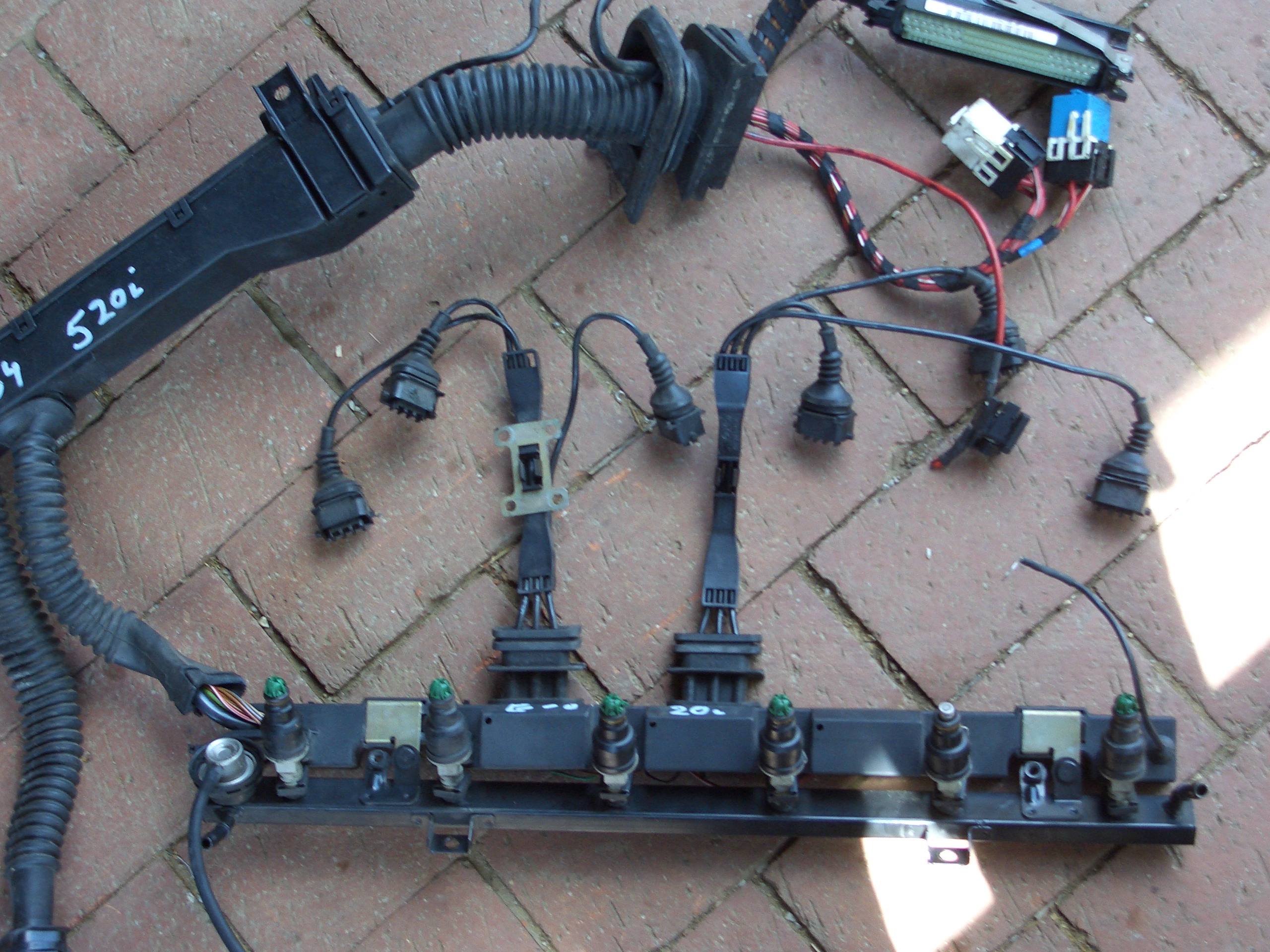

Genau diese Dose suche ich Also scheint es bei den Japaner in etwa gleich aufgebaut zu sein. Ich meine ich habe die Dose heute Mittag sogar gesehen und zwar direkt unter dem LLK da war auch diese Stange wie hier auf dem Bild mit etwas rundem dran.
Von BMW aber egal:
http://data.motor-talk.de/data/galle...2023-17020.JPG
Müsste dann in etwa so aussehen:
http://www.bilder-hochladen.net/files/4teq-7-jpg.html
Reisschüsselfahrer wenn die DK also nun geschlossen ist beim Leerlauf, liegt also dann bei der Dose ein Unterdruck an, und beim Gasgeben bei Last entsteht dort auch der volle Ladedruck von ca0,8 Bar. Richtig?
