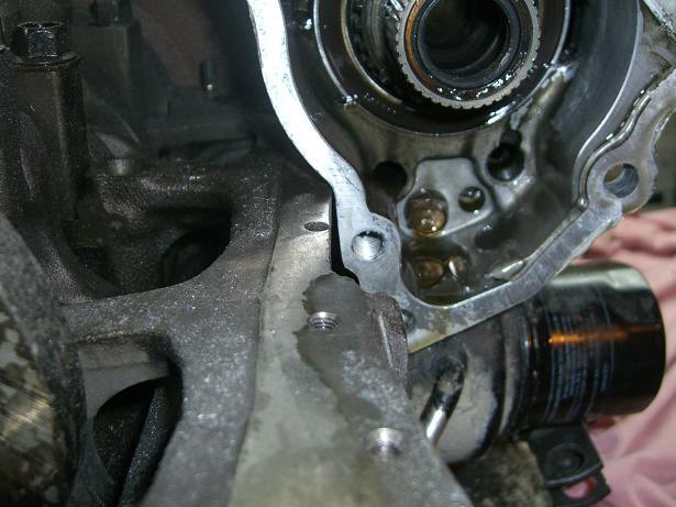

paar neue Fotos
also das ist überall eng !
dreht man das Ding auf die eine Seite, wirds anderwo zu knapp und umgekehrt..
Ich glabe trotzdem einen goldenen MIttelweg gefunden zu haben,
seht selbst:

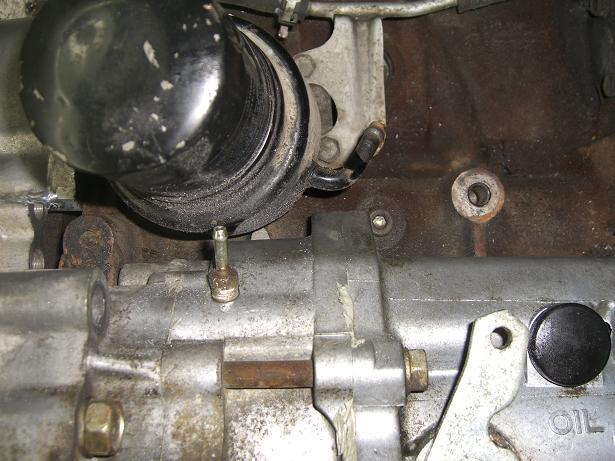

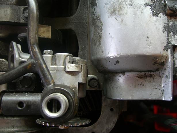

verteilergetriebe/ Ölpumpe:
verteilergetriebe / Ölkühler:
verteilergetriebe/ Block:

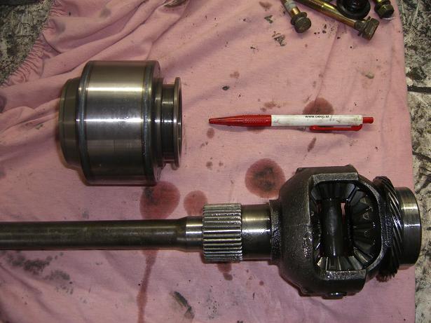

und ein paar verteilergetriebe "Innereinen"
z.b. Viscokupplung (die vom MItteldiff) und das vordere Diff...

Da wirds nachher wohl auch eine Eigenbau Ölwanne geben müssen, da ist ja echt kaum noch Platz egal in welcher Richtung.......
Alt 02.03.2008, 20:07   #56
jop da werd ich nicht rumkommen,,,,

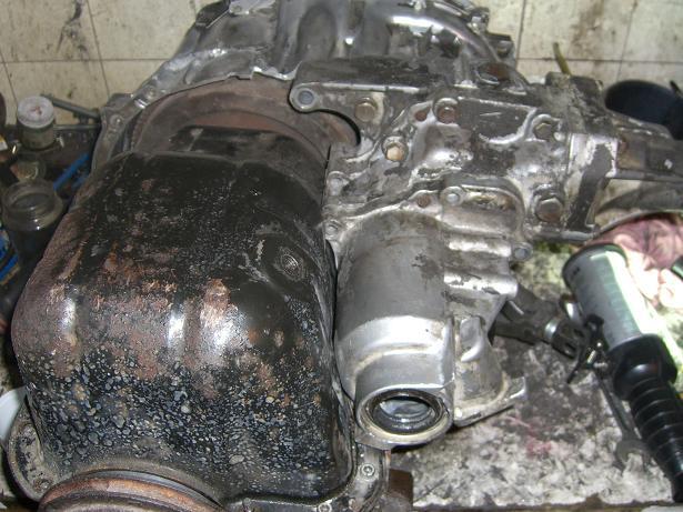

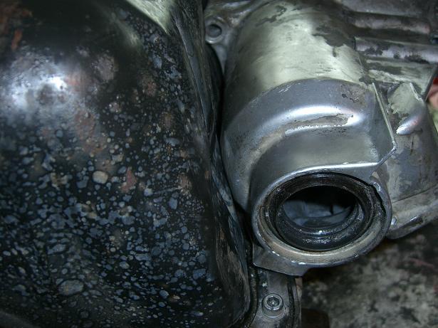

Heute habe ich mal eine Ölwanne Probeweise mit dem Hämmerchen (fäustel) bearbeitet (bewegt sich aber nur seitdem ch das Schwabbelblech gelöst hab> wirkt wie a Strebe)
Siehe da, 1 Stunde später passt dann schon (in einem Bereich musste ich was wegflexen auch)
gucken du:
schön eng---
Ölpumpe sollte auch noch drunterpassen und das besste; Da Pumpengehäuse (samt den ganzen Leitungen) muss ich (so wie es aussieht ) nicht bearbeiten , bleibt alles am orig. Platz
nur den Pumpendeckel muss ich den geänderten nehmen,,,
