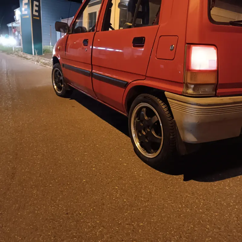

So lange habe ich nichts mehr berichtet. Ich bin ja nun auch ne ganze Weile mit meinem roten Flitzer rumgetuckert. Überall freuen sich die Leute oder schauen verwundert wenn da so ein Miniatur Gefährt um die Ecke kommt. Über die Zeit habe ich mir viele Dinge angeschafft:
- einen TRX Tacho den ich noch anschließen muss, danke an Daniel
- Ein fast vollständiges Werkstatthandbuch in Englischer Sprache
- alle Verkaufsprospekte die es von dem Auto je in Deutschland gab
- einen Japanischen Daihatsu L80 Zubehörprospekt
- Reifen bestellt und die Amil Felgen aufgezogen. In den Dimensionen 145*60*13. Nach kurzem Mail Austausch hat mein TÜV Prüfer mir das abgenommen.
Das sieht dann so aus

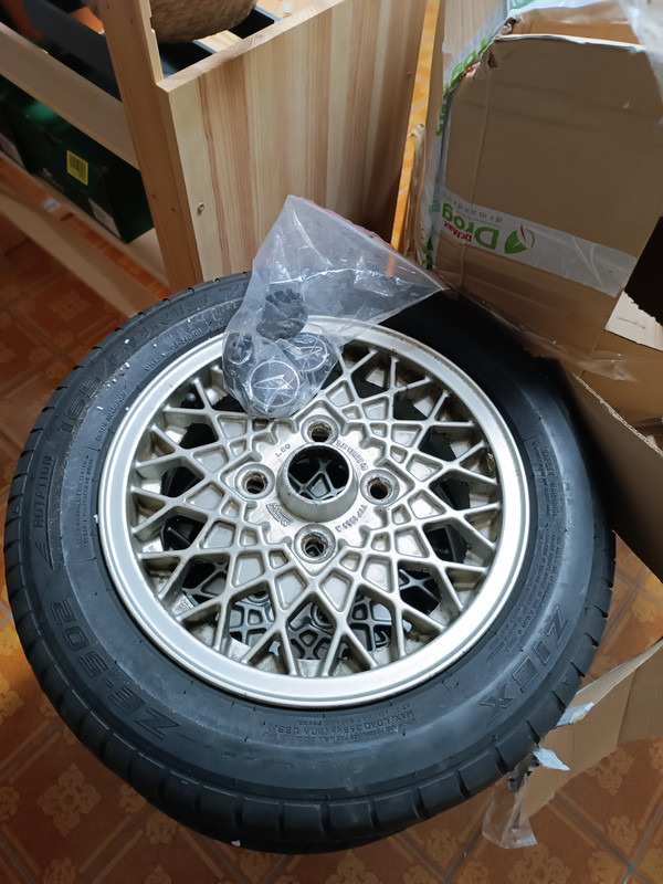

Aber ein Cuore ist kein Cuore wenn er nicht auf MSW Felgen steht, oder? Nach langer Suche habe ich einen erschwinglichen Satz gefunden der nun den Weg zu mir gefunden hat.
