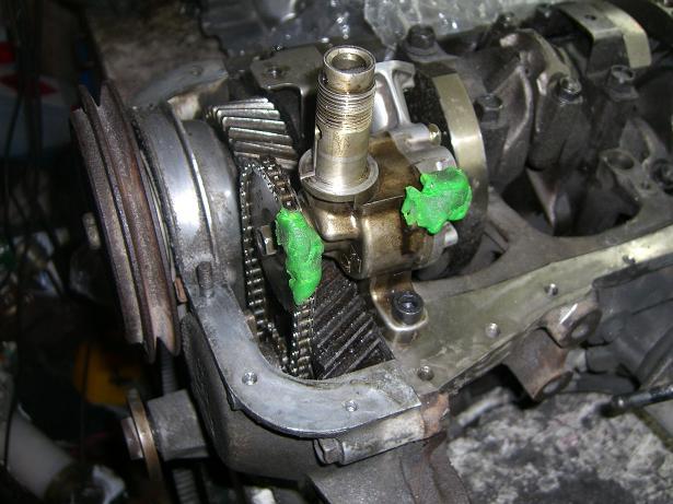

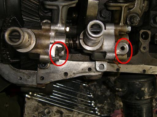

haut hab ich die Ölpumpe (eine ohne bearbeiteten Fuss !!) am orig. PLatz montiert und Plastilin drauf; Ölwanne montiert> überall Luft, zwar nur wenige Millimeter aber egal:
abgesägte Ölpumpe:

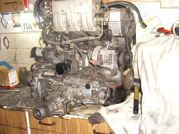

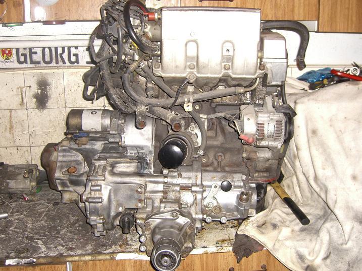

war heut wieder fleissig:
Der schwerste Teil ist auf jeden Fall vorbei
muss nur noch auf gutes Wetter hoffen um das ganze einzubauen.....

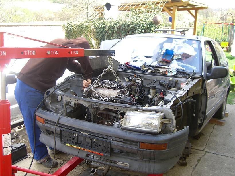

Bin überglücklich !!!
Heute war der grosse Tag!!
Peter, Barjunky und der Nivarox kamen heute um mir beim Einbau des Motor zu Helfen (FETTES DANKE AN DER STELLE )

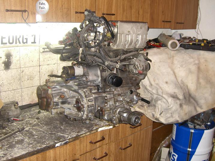

Der Reihe nach zuerst musst emal der alte Motor (samt Getrieb raus)
Dann gings an die Umbauarbeiten

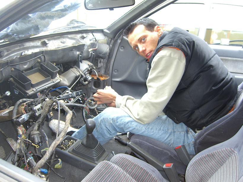

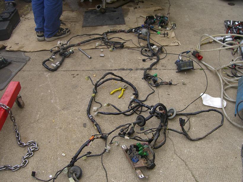

Um den Hauptkablebaum zu wechslen....
...mussten beide Kotflügel runter und das komplette Armaturenbrett raus (hier der BAR Junky in Aktion )

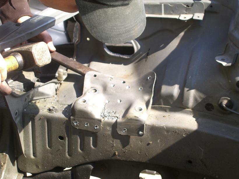

Dan Der Umau des rechten Motorlagers...
hier hängt der CB 80 schon drin und das neue Motorlagr (aus einer alten GTti Karrose herausgetrennt) wird anpasst / punktgeschweisst,,,

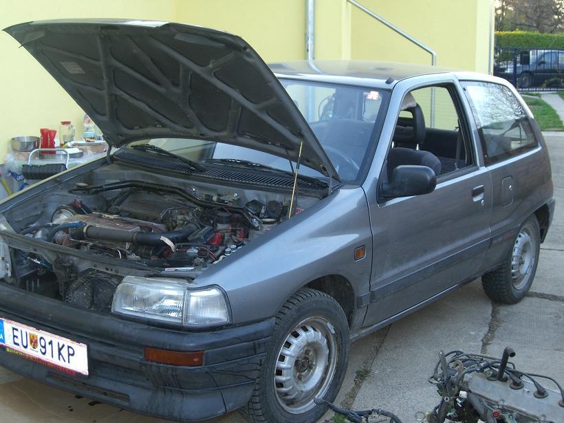

So Sieht er nach der Probefahrt aus (unser Grinsen sieht man leider nicht )
und die Frage aller Fragen, wie fährt sich so ein 4WD GTti jetzt ???
ich frag mich warums den nie Serie so gab !
