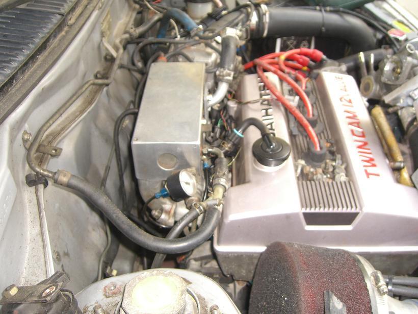

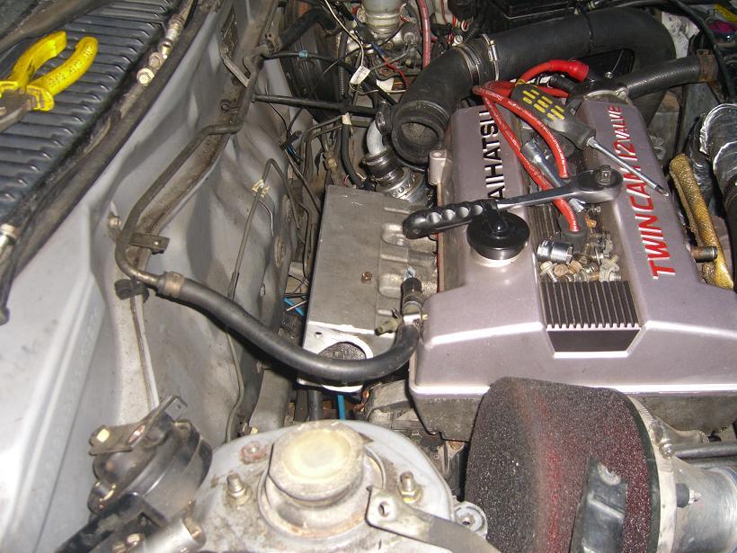

update Krümmerbau:
kurz so sah es vorher aus:
während des anpassen:

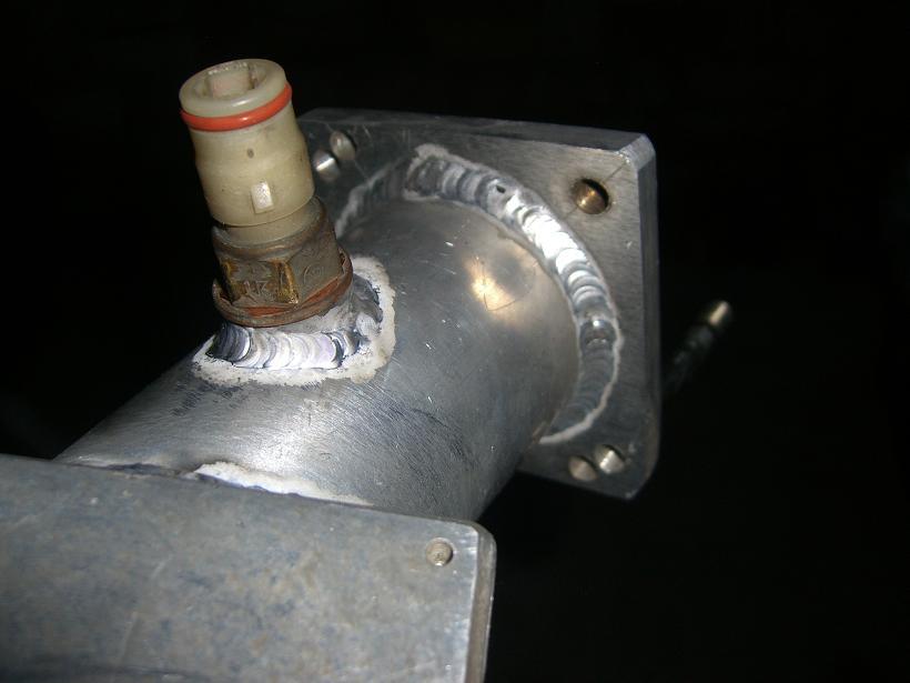

detail (Ansaugluftemp-fühler braucht natürlich auch wieder einen Platz)

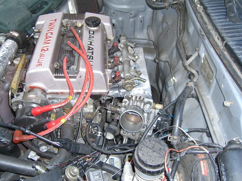

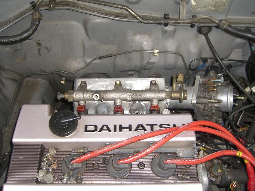

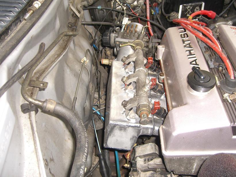

Fertig:

georg du bist krank................einfach nur krank............
hammer mäßig, ich verneige mich vor diesem projekt.....
auf dem treffen im sommer bekommste von mir ein T-shirt mit GTti-Gott drauf.
deine bibel ist echt das Werkstatt Handbuch!!!!!
genial

und siehe da: endlich ist platz...

Ziemlich derbe abgefahrene Sache was da abgeht... das passt wirklich.. hab das ja schon in Vorbereitung mit eigenen Augen gesehen.
Wie war das Schweißen ? ( )

die dosierbarkeit wird mit der klappe sicherlich auch schwer werden,aber das interessiert nicht....VORWÄRTS mußes gehe...heftigst geil georg !!! respekt³
