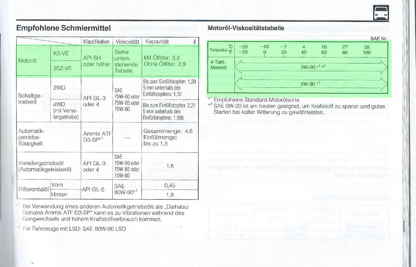

Ich antworte hier absichtlich auf einen etwas älteren Beitrag, da ich ihn gerade über die Google Suche gefunden habe.
Hier ein Auszug aus dem Terios J2 Handbuch, Kapitel 13 (Wartungsarbeiten)

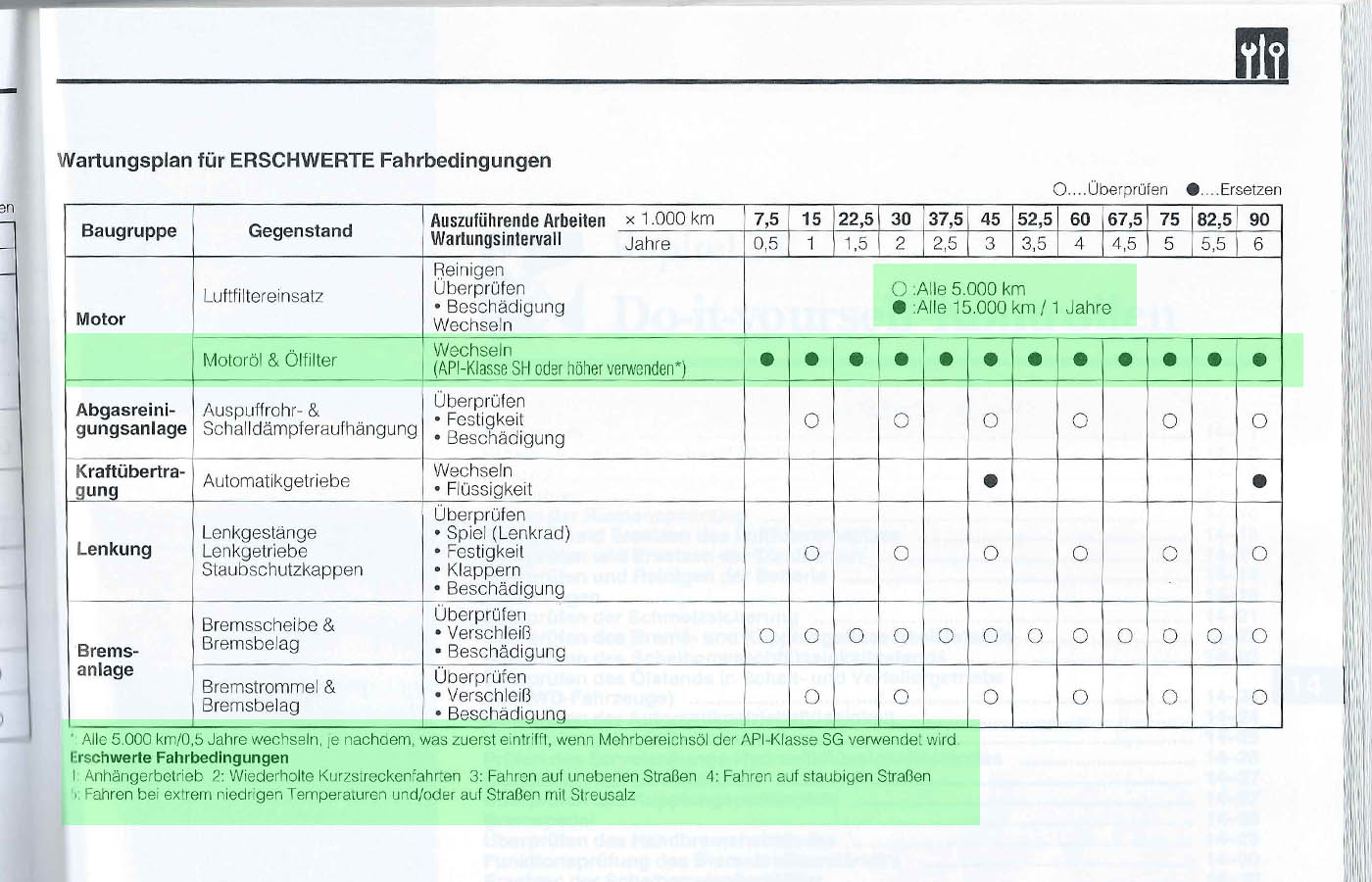

Gemäß Handbuch empfiehlt Daihatsu für den Terios J2 ein 0W-20 oder 5W-30 Motoröl der Klassifikation API SH oder höher. Der reguläre Wechselintervall liegt bei 15.000 KM oder spätestens nach einem Jahr.
Falls Du deinen Terios etwas mehr zumutest, wie beispielsweise im Anhängerbetrieb, bei ständigen Kurzstreckenfahrten oder im Gelände, dann empfiehlt Daihatsu einen halbjährlichen Wechselintervall, bzw. nach spätestens 5000 KM. In diesem Fall sollte Motoröl der Klassifikation API SG verwendet werden.
Für deinen Terios J2 benötigst du 3,2 Liter Motoröl, einen neuen Ölfilter sowie eine neue Ablassschraube (M12 x 1,25) mit Dichtung. Du kannst eigentlich jedes Motoröl verwenden, solange es die o.a. Bedingungen erfüllt. Egal ob vom Baumarkt, Tanke oder Apotheke (Vertragshändler).
